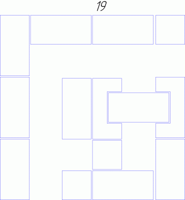

Уважаемые форумчане.
Покритикуйте, пожалуйста, проект печи. Может эта печь вообще не работоспособна?
Темным выделены не целые кирпичи.
Спасибо всем откликнувшимся.

Будет работать ... рекомендую сделать байпас (отверстие 3х7 см) под трубой из топки через 16 и 17 ряд
Кирпич желательно брать плотности не выше м200

Я хотел с 6 по 16 ряды делать из ША-8. Можно? И какие есть подводные камни?
СообщениеДобавлено: Вс 26 Февраль 2017, 18:07 Ответить с цитатойВернуться к началу
Минусы данного метода уже обсуждались неоднократно.
Сложность подбора раствора для шамотного кирпича и перегрев этого массива при топке печи.

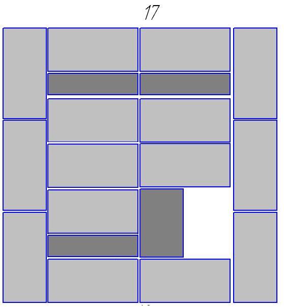

По 17-му ряду есть предложение (меньше пилить):

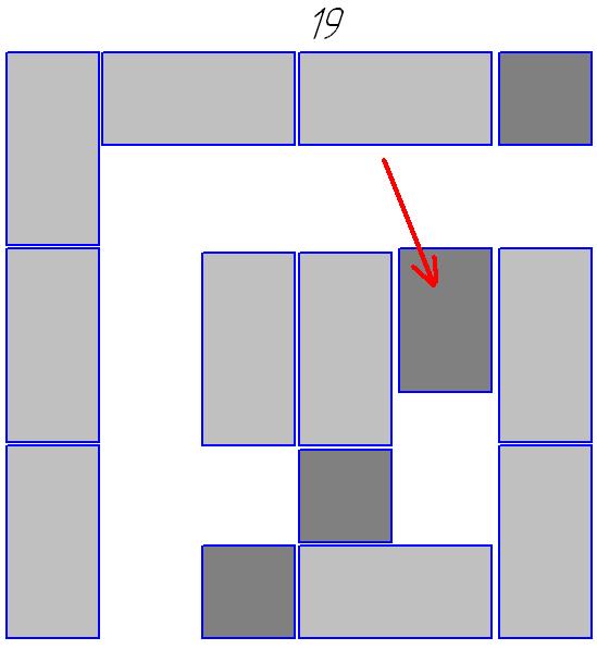

У вас в 18-м ряду ошибки нет?

СообщениеДобавлено: Вс 26 Февраль 2017, 19:15 Ответить с цитатойВернуться к началу
А в чем? Вы про доп. канал?
СообщениеДобавлено: Вс 26 Февраль 2017, 19:17 Ответить с цитатойВернуться к началу
ващето распускать надо предыдущий ряд иначе вертикальные швы совпадают Sad
17-й ряд не перекрыша, вот 27 и 28 ряды я бы переделал.
Я бы вообще порядовку по другому сделал..., но, стараемся далеко не "отходить" от авторского проекта.

СообщениеДобавлено: Вс 26 Февраль 2017, 20:04 Ответить с цитатойВернуться к началу
На чем "лежит" этот кирпич?

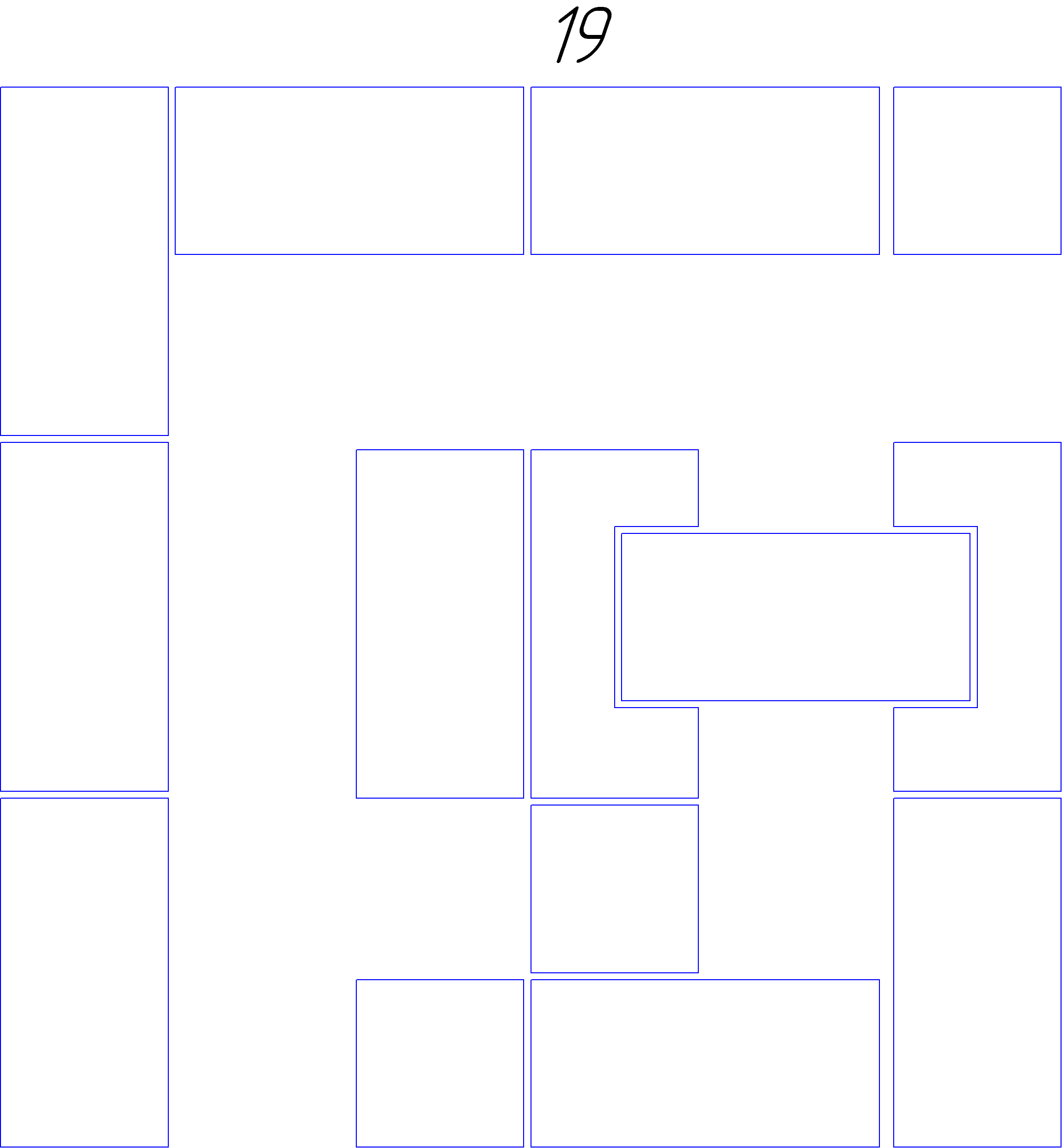

СообщениеДобавлено: Вс 26 Февраль 2017, 20:37 Ответить с цитатойВернуться к началу
Спасибо. Переделал. Это первая моя порядовка - не всё усмотрел.

СообщениеДобавлено: Вс 26 Февраль 2017, 23:08 Ответить с цитатойВернуться к началу
А не будете так добры подсказать как переделать эти ряды?
Принцип построения перекрыши (последних 3-х перекрывающих рядов) прост - над любым вертикальным швом ряда должен быть кирпич, а не вертикальный шов следующего ряда.
Тренируйтесь и успехов...
