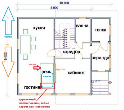

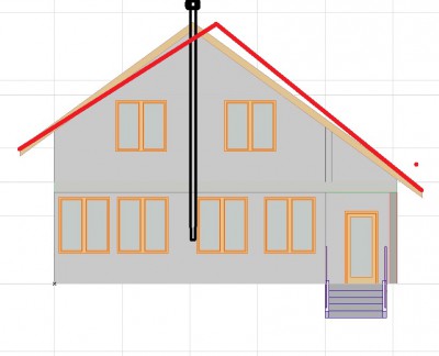

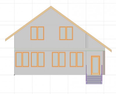

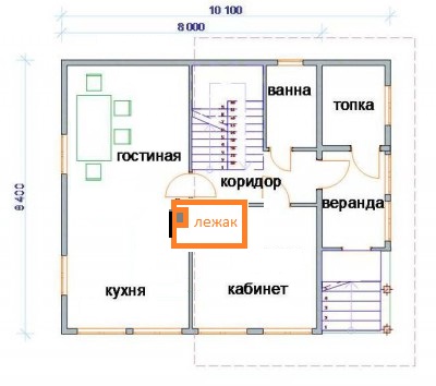

Друзья! делаю проект дома под ПМЖ. Хочу отопительную печь. Неплохо бы наличии лежанки. Духовка не то чтобы сильно нужна.

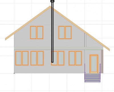

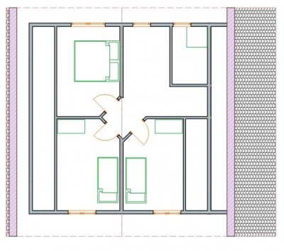

положение дел своим начинающим взглядом вижу так: печь топим из гостинной, греем кабинет на первом этаже. на втором этаже отопительный щиток проходит в стене между двумя детскими.
труба получается выходит в конек, хочется сделать чуть встороне, хотел сделать коньковый брус неразрывным.
будьте добры, помогите сделать ладно.

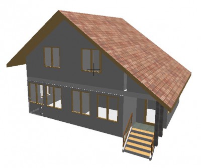

3д

план 2 этажа
 Размер файла:  54.58 КБ
 Просмотров:  804 раз(а)

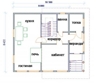

План 1 этажа
 Размер файла:  31.04 КБ
 Просмотров:  822 раз(а)

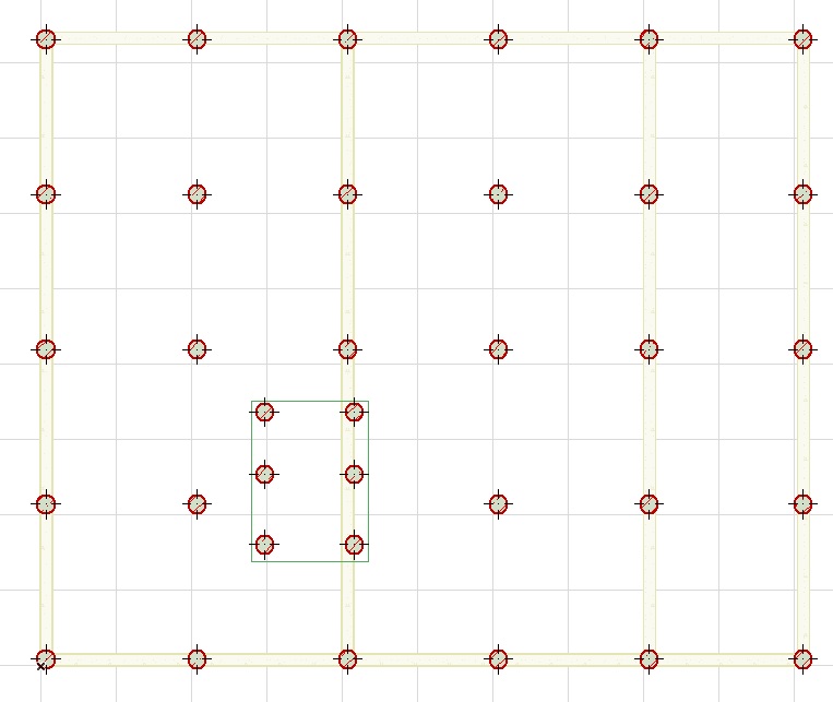

Фундамент свайный по ТИСЭ.
под печь 6 свай, по ним бетонная площадка.
свайное поле + фундамент по печь

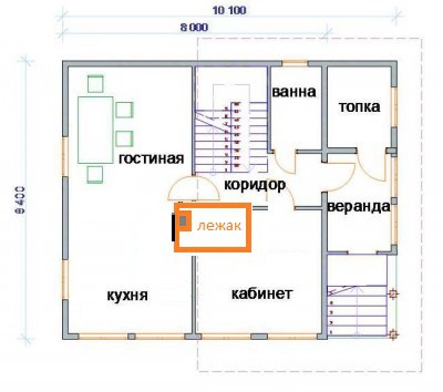

СообщениеДобавлено: Пн 16 Март 2015, 18:00 Ответить с цитатойВернуться к началу
А что-же не указали место, где, по смыслу, видите себе лежанку?
СообщениеДобавлено: Пн 16 Март 2015, 21:09 Ответить с цитатойВернуться к началу
karatist писал(а):
...помогите сделать ладно.
Для начала, я бы поменял расположение печи, а так же, поменял бы местами кухню с гостинной...
 Размер файла:  34.14 КБ
 Просмотров:  808 раз(а)
СообщениеДобавлено: Пн 16 Март 2015, 22:07 Ответить с цитатойВернуться к началу
Так - не пропорциональны теплопотери Surprised
А на фундамент печи , что -пятая стена опирается?
Поподробнее :что там у Вас и с фотками желательно

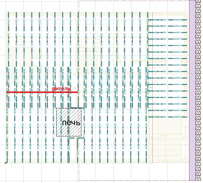

karatist
Зарегистрирован: Ср 4 Март 2015, 09:26
Сообщения: 21
Регион: Орел
СообщениеДобавлено: Вт 17 Март 2015, 09:13 Ответить с цитатойВернуться к началу
нет, не опирается. я понимаю что так нельзя. стена прерывается в этом месте.
у печи и дома разные фундаменты! это я себе уяснил четко.
подробнее, я не сказал что у меня дом каркасник. стена прерывается, а перекрытие нарисую. хотя есть пара вариантов, но это больше к вопросу каркасостроения. технология гибкая и я думаю что там все варианты решаемы. плясать буду от печи!!
дам пару прикидок моих перекрытий.
Перекрытие 1-го этажа. Делаем проем под щиток.
 Размер файла:  179.85 КБ
 Просмотров:  828 раз(а)
Последний раз редактировалось: karatist (Вт 17 Март 2015, 09:56), всего редактировалось 1 раз

СообщениеДобавлено: Вт 17 Март 2015, 09:50 Ответить с цитатойВернуться к началу
в моем представлении, лежанка это место над печью Smile сейчас попробую изобразить подробнее..
менять местами не хотел. именно так хотел расположить комнаты. рисунок ориентирован по сторонам света. север наверху. таким образом, солнышко сначала заходит в гости к моей супруге (кабинет), а вечером в гостиной, едва захватывая кухню. топка, с/у по северной/теневой стороне.
менять расположение печи наверно можно. хотя если щитком греть второй этаж то наверняка попадаем посередь комнат. ну и логичным мне кажется топка из гостиной, т.е. типа образ камина - топим и на огонь смотрим.
духовка наверно здорово, тогда вроде как попадаем в класс русская печь, а то что я видел в разделе русская печь меня немного смущает. пока не могу представить ее у себя в доме. собственно за этим и обратился. подскажите люди добрые, тип печи и ладное место для нее. сейчас на этапе рисования проекта, в мае заложу фундамент под печь и начну стройку, к печи вернусь через годик-другой.
вот изобразил.
 Размер файла:  82.43 КБ
 Просмотров:  871 раз(а)

СообщениеДобавлено: Вт 17 Март 2015, 11:23 Ответить с цитатойВернуться к началу
В гостиной одно из парных окон (правое за печкой) н.б. "закрыть".
Тогда в углу встают к печи полати (мосток-шесток) до стены.

В этом углу неплохо встанет и теплушка, над отступками - полати, вровень со сланью...можно растянуться во весь рост. Размер печи 120 на 165 см. Кабинет обогревать можно ею, сделав портал в стене.

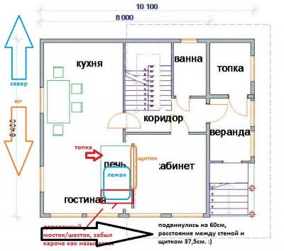

Глубина печи может быть 3,5 кирпича это 90см в итоге, = 110 как минимум, если 4,5 - 140см. ширина печи - 4,5кирпича +по кирпичу с каждой стороны для противопожарной разделки = 165см. в случае печи 6,5 кирпичей = 210см.
таким образом, фундамент надо сделать 140х210см. попробую вписать в план.
вот и еще один вопрос я неуяснил..
тут два варианта:
сдвинуть печь вглубь кабинета
и сдвинуть конек на ширину противопожарной разделки. сейчас изображу.
зовут Андрей
вариант 1: перенесли печь вправо
 Размер файла:  91.96 КБ
 Просмотров:  821 раз(а)
печь соответственно над щитком справа от конька
 Размер файла:  63.02 КБ
 Просмотров:  797 раз(а)
вариант 2: печь на месте, конек сместили вправо.
 Размер файла:  73.87 КБ
 Просмотров:  838 раз(а)
СообщениеДобавлено: Ср 18 Март 2015, 10:57 Ответить с цитатойВернуться к началу
При "полторашке" - проще, к.м.к., конёк подвигать Razz

СообщениеДобавлено: Ср 18 Март 2015, 12:21 Ответить с цитатойВернуться к началу
Кровля дома высотой в полтора этажа, от уровня "повальной слеги".
