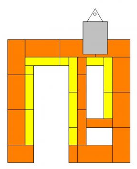

Добрый день!
Необходима замена отопительной печи 2.5х3 кирпича, ПМЖ. Старая совсем развалилась. Хочется печь с нижним обогревам. Создал проект, прошу оценить на наличие ошибок, насколько всё работоспособно?
В доме есть ещё одна печь, сделал по мотивам ОВИК20, работает хорошо уже два зимних сезона, разрабатывал и сложил сам. В ней сделал ряд ненужных вещей и некритичные ошибки.
Прошу помощи на стадии проекта, что бы не наделать глупостей.

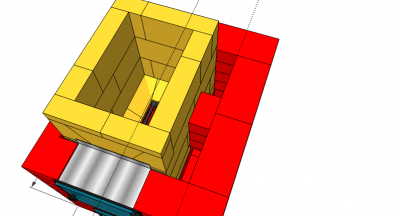

для чего этот вырез уступами? есть опасение что Дг по нему и слиняют

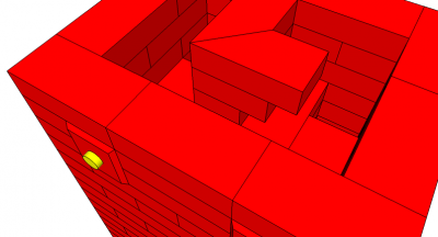

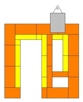

топка на ребро, эт вообще-то хрень!

Топка на ребро - это нормально. Куда интереснее обстоят дела с перекрытием топливника. Его бы сделать независимым, чтобы на него ничего не опиралось. В Вашем случае скорее всего будут трещины появляться в месте перехода перекрытия топки на конвективку. ЗЛХ в доме с ПМЖ не нужна, да и судя по сечению дымооборотов эта печка и холодной заведется без проблем.

футеровка на ребро - нормально.

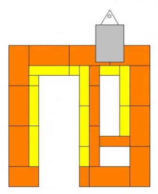

а лучше расширить

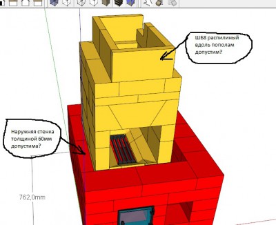

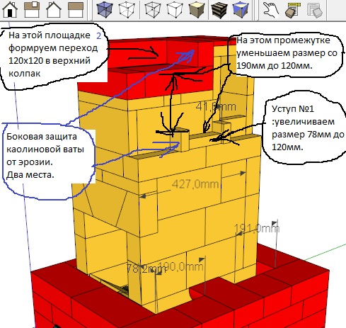

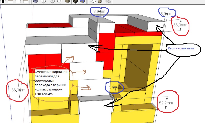

Объясню немного почему родилась именно такая конструкция.
1) Печь только 2.5х3 кирпича, не хочется увеличивать площадь под печь. Видел хорошие решения в размерах больших, но Тёщя (печка для неё) против.
2) Обязательно нижний прогрев, подвертка на уровне 4 ряда. Простая печка 2.5х3 без заморочек с нижним прогревом легко собрать. Пролёт в 2.5 кирпича хорошо перекрывается замковым кирпичом.
3) Топливник нормальных габаритов под дрова 400-500 мм с нормальной шириной.
4) Не хочется использовать внутри печи железо. Например уголок. Smile
Отсюда родилось:
1) Уменьшил левую стенку напротив топливника до 60мм.
2) Размеры вертикальных каналов внизу 78х190 мм. Примерно равен площади 120х120 мм.
3) После формирования топливника, возвращаем толщину левой стенки до размера кирпича 120мм и расширяем правый канал до 120мм.
4) Смещаем межканальную перемычку уменьшая размер подъемного канала со 190мм до 120мм.
5) Выпуском по половинки кирпича формируем "замкнутый" канал 120х120мм в верхний колпак. Ряд №16, есть на фото.
6) Выпусками в полкирпича перекрываем нижний уровень полностью. Ряд №17.

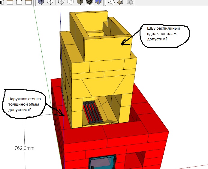

Вопросы которые меня смущали в данной конструкции и которые родились после получения советов:
а) Уменьшение левой стенки до 60мм (1/4 кирпича) напротив топливника допустима?
б) Боковых зазоров заполоненных каолиновой ватой между ядром и внешними стенками 8мм хватит?
в) Зазора сверху ядра 36мм заполненных каолиновой ватой мало? Ядро и через такой зазор с заполнением будет поднимать верхний уровень?
г) Надежен ли выпуск керамического кирпича в половину размера во внутрь печи, если он нагружен ещё и сверху?
д) Мне казалось что в моём конструкции нет опоры на шамотное ядро. Понимаю так что вызывает сомнение внутренние перекрытия выпуском в половину кирпича?
е) Замарачиваться ли с компенсацией тепловых расширений в рядах №17 и №18??
ж) Имеет смысл боковой защиты кирпичом каолиновой ваты горизонтальных каналов. (Место есть на фото).
з) Сделал верхнии ряды из ШБ8 распиленным вдоль (вместо лещадки) допустимо? Будет устойчиво?
Пока вроде всё Smile

Это вырез для чистки закоулочка. Горячие газы должны идти вверх вроде. А "холодные" нехай сразу в трубу идут. Smile
СообщениеДобавлено: Пн 24 Апрель 2017, 17:47 Ответить с цитатойВернуться к началу
опускной 8*20, имхо мало.
стенка напротив хайла не защищена
Вообще, непонятно. что выиграли, пожертвовав надёжностью. Топка это уже нижний прогрев, вы думаете ДГ греют сильнее? Полюбому нет.
Облицовку в 60 можно, а вот стенка топки в 60 лично мне не нравится, на ПМЖ.
Закоулочек для чего? пустота не греет.

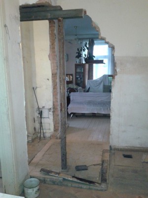

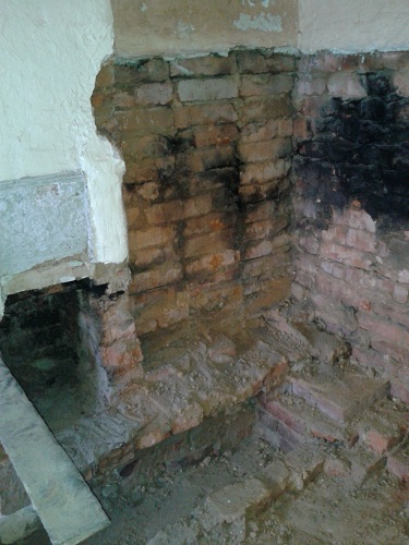

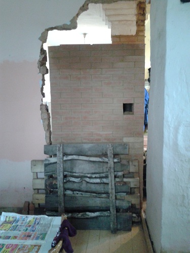

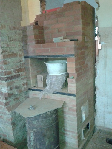

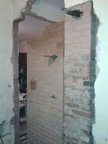

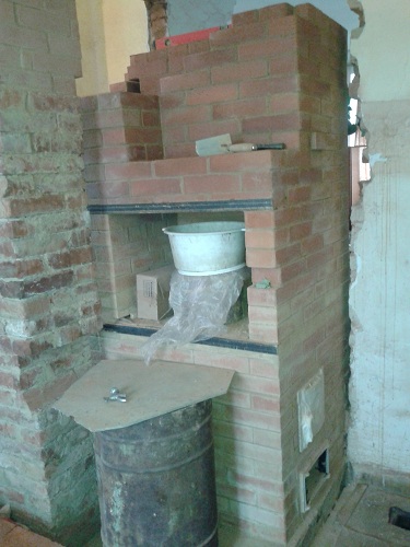

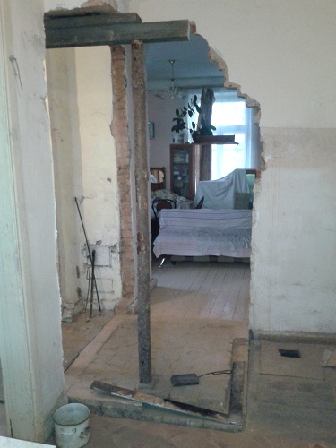

Немного повторюсь. ПМЖ, комната и кухня. Дом около ЖД, строился когда-то для железнодорожников, в доме две печки. Первая новая, на основе ОВИК20 (фото ниже "печь4, печь5, и печь6") вполне должно хватать (прошу её не критиковать!!! что сделано то сделано,два года уже топится... Confused). Но есть вторая 2.5х3 кирпича (на фото "печь3" и "печь4", видна), стоит вопрос о её судьбе: или перекладывать, или убирать совсем.
Если остаётся, каждый день топиться не будет, нужна будет в межсезонье как основная (меньше дров ест) и в большие морозы. Вот...
Шамотное ядро целиком, дороговато будет, но посмотрим Confused
На фото печь2 видно как был сложен щиток в снесённой печке. Из разряда как строить нельзя, куча рядов без перевязки.
А вот так был сложен щиток в снесённой печке.

Здесь видна вторая печка 2.5х3.
