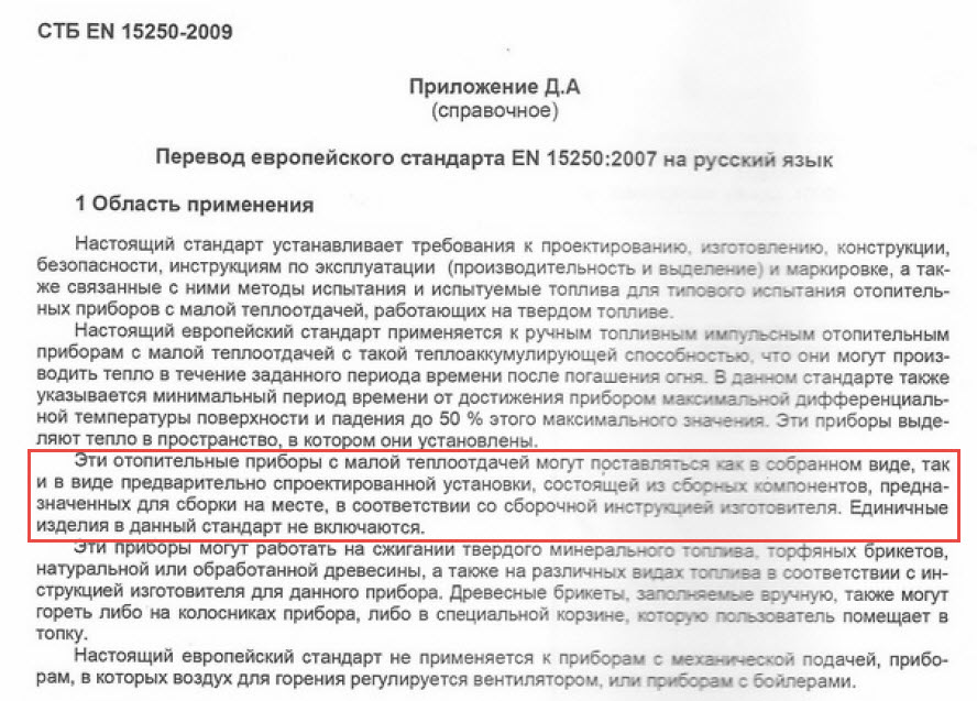

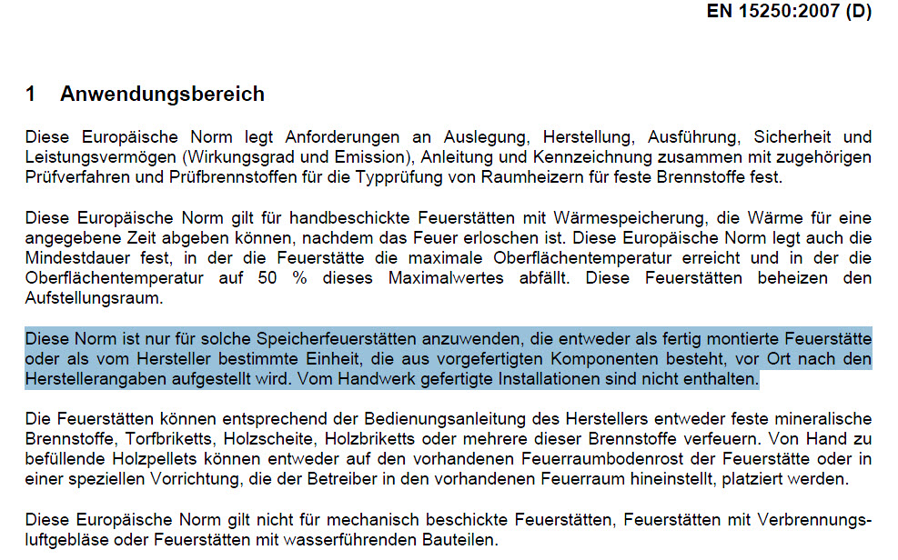

Альянсом было предложено на рассмотрение в комитет три стандарта:
EN 15250, EN 13229 и EN 13240
опередив рассмотрение этих документов в ТК274, два из них были приняты другим комитетом, не зависимо от Альянса, а разработчик норм - ВНИИНМАШ
(Всероссийский научно-исследовательский институт стандартизации и сертификации в машиностроении)
на сегодня с 01.01.2016 действуют пять стандартов как либо относящиеся к печному делу http://forum.stovemaster.ru/viewforum.php?f=38
ГОСТ 32452-2013 (EN 15270:2007) Межгосударственный стандарт
ГОСТ 33015-2014 (EN 12809:2005) Межгосударственный стандарт
ГОСТ 33014-2014 (EN 12815:2005) Межгосударственный стандарт
ГОСТ 33008-2014 (EN 13229:2005) Межгосударственный стандарт
ГОСТ 33013-2014 (EN 13240:2005) Межгосударственный стандарт
Камины и каминные вставки, буржуйки, отопительно-варочные печи, пеллетные горелки, котлы ... принято
остался один норматив из этой серии - 15250 - теплоемкие печи.
Данный стандарт затрагивает интересы коммерческой деятельности Серегина, Фомичева, Грошева, Пономарева (участники РПО) - как производителей сборных теплоемких печей
и ни коим образом не затрагивает печника ремесленника, поскольку не распространяется на печи индивидуального штучного исполнения. На основание данного стандарта им придется полностью информировать потребителя о качественной стороне продукта, а так же давать рекомендации по выполнению противопожарных норм и все риски брать на себя. Так же стандарт вводит значение КПД печи, которое не должно быть меньше 70% В частности, ГОСТ 33014 уже устанавливает требования к отопительно-варочным печам, в т.ч. и с функцией подогрева воды и регламентирует КПД не ниже 60%.
Обратите внимание, что стандарты приняты как межгосударственные в 2014 году, т.е. задолго до того, как о них заговорил Серегин. Они же являются национальными с 2016 года.
Указанные выше стандарты вытекают из международной деятельности, в частности из договора Евразийского союза,
поэтому, действующий стандарт у одного участника не может не действовать у другого.
СТБ 15250 действует в РБ и не может не действовать в РФ, уже по межгосударственным нормам союза. Регламент прохождения законодательных актов строго регламентирован ФЗ и это основа деятельности ТК274.
И еще одна деталь.
В МЧС приоритетной задачей стоит гармонизация российских и европейских нормативных документов.
Почитать документ можно на офсайте МЧС http://www.mchs.gov.ru/document/4861913
Актуальность задачи гармонизации обусловлена необходимостью использования зарубежных научно-технических достижений в целях повышения уровня пожарной безопасности в Российской Федерации, создания благоприятного инвестиционного климата, обеспечения соответствия отечественной продукции международным требованиям и повышения её конкурентоспособности и устранения технических барьеров в международной торговле.
В плане 2016 года в ТК274 стоит рассмотрение ГОСТ Р ЕН 15250, с этого и началось возмущение Серегина, не обращая внимание на другие подобные на основе тех же EN. Как он собирается "развивать взаимоотношения с зарубежными партнерами", если он не сможет говорить с ним на одном профессиональном языке, в частности не испытав печь по единообразному стандарту...

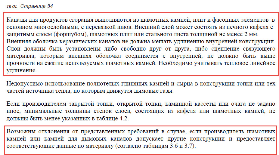

Альянсом был выполнен перевод ТРОЛ в строгом соответствие с оригиналом и передан в ТК274.
ТК274 проверили перевод, частично откорректировали и поставили на него свой штам - Переводчик ТК274, а затем и зарегистрировали его в установленном порядке
http://forum.stovemaster.ru/download.php?id=21517
теперь это собственность Стандартинформ и является официальным документом стандартизации в РФ, согласно все того же ФЗ-184, как
надлежащим образом заверенный перевод на русский язык свод правил иностранного государства, принятый на учет национальным органом Российской Федерации по стандартизации.
Альянс, заручившись поддержкой десятка компаний печного направления, отправил предложение в соответствующее подразделение МЧС, рассмотреть ранее зарегистрированный ТРОЛ в качестве базы для написания национального стандарта или
свода правил по проектированию и строительству печей, адаптировав зарегистрированный ранее перевод под
национальные стандарты и нормы, действующие в РФ. Ответ от ВНИИПО был известен - до 2016 года план работ заполнен, а в 2017 возможно.
Им решать, будут у нас правила или нет, поскольку, готовить такие документы должен институт исполнительной власти (на сегодня ВНИИПО) со специально подготовленными кадрами, а не кустари одиночки. Если будет стандарт - то он будет действовать так же на добровольной основе, согласно ФЗ-184.
Но, за 10 лет лицензирования со стороны МЧС трубо-печной деятельности, как
надзорного органа, ничего не было сделано в области стандартизации. Мне это грустно.

На сегодня камень преткновения - это шамотные изделия, применяемые для строительства печей в ЕС и обозначенные в указанном документе, как приоритетные для строительства. В документе фигурирует, что для каналов с дымовыми газами необходимо применять "шамотные камни, как огнеупорные материалы по DIN 51060
Данный стандарт относит к огнеупорам - материал с огнестойкостью 1500*С против нашего по ГОСТ более 1580*С
и даны частично характеристики этого материала для применения в качестве основы каналов печи.
Изменение стандарта за производителями и соответствующих ТК.
В данной части необходимо проводить корректировку на основе предложений, как общественности, так и профильных организации, при вынесение на обсуждение в качестве законопроекта.
Обсуждение норматива проводится при его публикации полномочным органом, а им является исполнительный орган.
Это все еще впереди и решение за соответствующим министерством.

Прочитал обращение РПО к производителям и печникам. Как именно затронет принятие нового закона практикующих печников?
Чего нужно опасаться?
Сообщения: 10151
Добавлено:
Сб 9 Апрель 2016, 19:50
Андрей Иванович.
Это так же обсуждалось на рабочей группе Альянса по переводу EN 15250 и предложениям для разработки национального стандарта. Серегин присутствовал тогда еще на этом совещание. Были предложения, что бы стандарт касался всех. Но в оригинале (см. приложение) распространение идет только на печи заводской готовности и собираемые на объекте. Печи индивидуального исполнения под этот стандарт не подпадают. Это вы так же можете увидеть на СТБ 15250 (приложение)
Текст проекта нашего стандарта будет публиковать ТК274 после принятия соответствующего решения.
Далее в стандарте даются пояснения, как и что испытывается и какие данные получаем. Как считаем и что представляет производитель на шильдике изделия. Это в первую очередь необходимо для сравнения той или иной конструкции и выработки единообразия испытаний. По этим испытаниям мы можем сравнить, на сколько наша печь эффективней европейской ...
Производитель обязан дать письменные инструкции по установке, эксплуатации, обслуживанию и, при необходимости, по сборке источника тепла на месте установки. Эти документы должны поставляться вместе с источником тепла и быть написаны на языке страны предполагаемого места назначения. Они не должны вступать в противоречие с требованиями и результатами испытаний.
Стандарт устанавливает требования к КПД в 70% и выбросам в 0.3% приведенных к 13%О2. (условно спроектированная печь перекрывает эти показания с запасом) Это вводится впервые и в первую очередь стандарт защищает потребителя от обмана со стороны производителя источника тепла.
Какие еще пояснения нужны?
Если вопрос касается того, что в случае судебного разбирательства закон будет требовать выполнения от печника этого стандарта, то и здесь нет никаких противоречий. Все это регламентирует Гражданский кодекс для исполнителя работ, как индивидуального предпринимателя. А ведь только так можно оказывать услугу, а не в частном порядке, поскольку данная деятельность подлежит обязательному лицензированию. Но это уже другой вопрос ...
Вот фирме придется потратиться на испытания и написание всех этих документов для исполнителя сборки и потребителя источника тепла.
против этого и выступают не заинтересованные лица в принятие данного стандарта.

На самом деле огромный опыт российских печников говорит о том, что дымовые каналы могут быть и из красного кирпича в том смысле, что достаточно отфутеровать шамотом топку и условно говоря первый канал. Остальная часть конвективной системы печи вполне может быть из красного кирпича, имеющего достаточную температурную устойчивость в течение десятилетий. Это подтверждают десятилетиями работающие печи и отопительные щитки.
Принудительно заставить футеровать всю конвективную систему печи - главная опасность от ТРОЛ, по которому дымовые каналы - только из шамота.
Дымовым каналом также является и труба, которая также по отечественным многовековым правилам успешно строится из красного кирпича. (Проблему низкой морозоустойчивости атмосферного оголовка никакой шамот не преодолеет).
Успешно применяемые в России насадные трубы в принципе отсутствуют в европейских нормах, там только коренные.
_________________ 9164865048@mail.ru ... Вернём русскую печь в Россию через барбекю
Сообщения: 10151
Добавлено:
Вс 10 Апрель 2016, 11:38
Я устал уже повторять одно и то же, как в разных темах, так и отдельным слушателям.
Постараюсь донести до всех.
ТРОЛ в том виде, как он сейчас есть - перевод правил иностранного государства без адаптации к стандартам РФ, не запрещает применение красного кирпича в качестве теплоаккумулятора, при этом делается оговорка, что он должен быть пригоден для соответствующего использования и выдерживать температурные нагрузки до 500*С (стр.37), а также соответствовать DIN на строительный кирпич.
За шамот написано дословно:
"Соответствующая область применения, границы использования и методы обработки указываются производителем."
"Для других теплоаккумулирующих материалов необходимо получение подтверждающего свидетельства со стороны строительного надзора." (стр.40-41)
Нигде, даже у немцев, нет запрета на применение красного строительного кирпича, и нигде нет, что только шамот должен быть теплоаккумулятором и дымоходом в печи.
Все это уже ваши думки ...
"Вековой опыт" это не норма строительства и не стандарт. Это что то такое абстрактное.
Предложите сделать стандарт на основе этого и посмотрим, что вам ответят.
Так что ваш опыт не больше, чем ваше личное мнение.
*ТРОЛ трубы вообще не рассматривает (!)
Валентин Стрибук
Добавлено:
Вс 10 Апрель 2016, 11:54
"В документе фигурирует, что для каналов с дымовыми газами необходимо применять "шамотные камни, как огнеупорные материалы по DIN 51060 "
а это не запрет красного кирпича в дымовых каналах?
Трол требует дымовые каналы только из шамота.
Если нет слова "запрещено", а есть фразы, что дымовые каналы должны быть из шамота, это означает, что дымовые каналы не должны быть из красного кирпича.
Сообщения: 10151
Добавлено:
Вс 10 Апрель 2016, 12:05
ну зачем выдумывать?
*учтите, это не адаптированные нормы, а оригинал
все ваши замечания будут учтены ТК при всенародном обсуждение стандарта для РФ,
если таковые состоятся
Сейчас речь не за стандарт ТРОЛ, а за принятие EN 15250
"Теплоаккумулирующие источники тепла на твёрдом топливе – требования и методы испытаний", который будет рассмотрен в этом году,
поэтому, лучше обсуждение ТРОЛ перенести в соответствующую тему.
