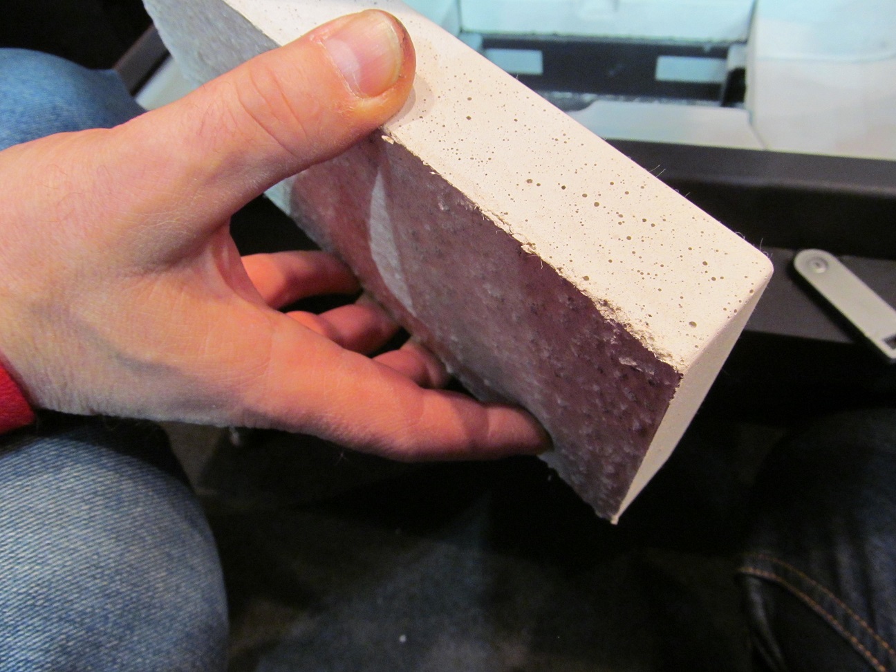

Вот шамот, так шамот! Не чета нонешнему...

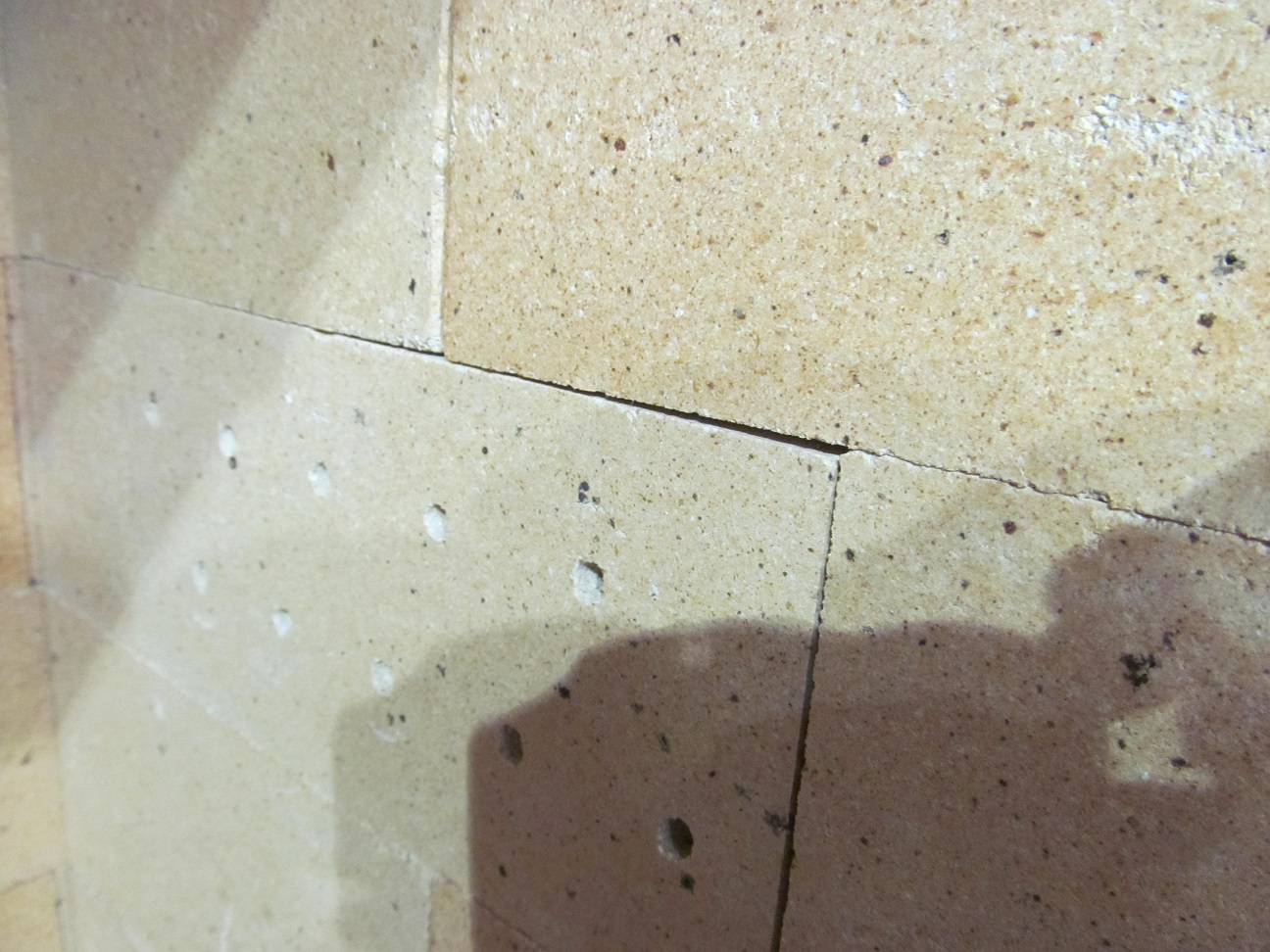

Нынче шамот совсем не тот пошел...измельчал шамот...

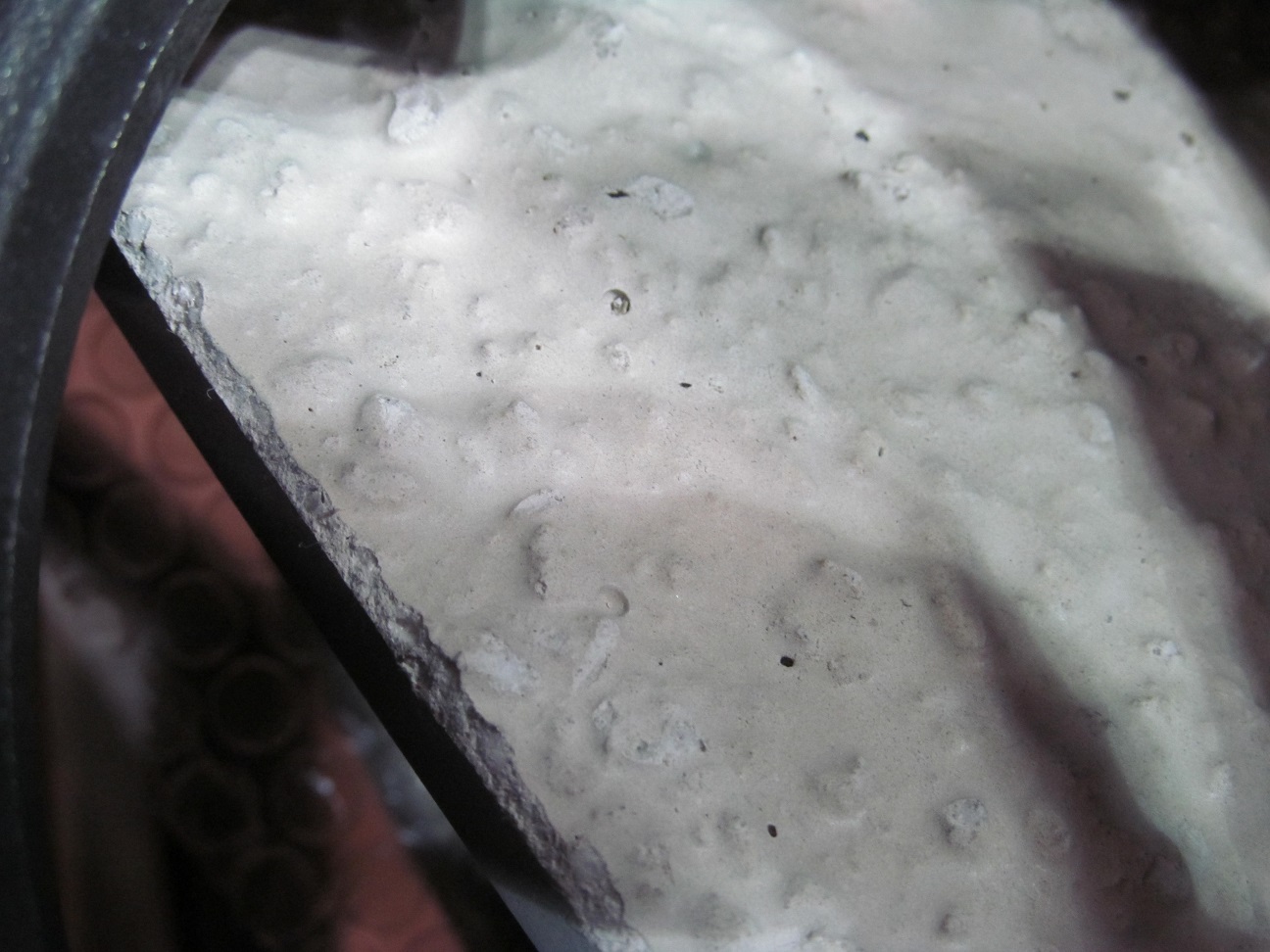

Да всё больше бетоны всякие гламурные...

Льють хадость всякую, потом жалуются...

Судя по всему это Кратки. И в чём проблема? Стоит этот бетон и не кто пока не жалуется что он разваливается от температуры. Допускаю что у него ограничен срок службы. Ну так он и меняется без проблем
Дмитрий Галанин
Сообщения: 1381
СообщениеДобавлено: Чт 13 Июль 2017, 08:05 Ответить с цитатойВернуться к началу
Именно так и есть. Это расходный элемент.
Ограничен срок службы и у шамотов. А настоящие бетоны на керамических вяжущих и прошедшие обжиг при температуре 1050гр намного прочнее и долговечнее шамотов. И количество теплосмен по ГОСТу у них не менее 45циклов -выше немецких шамотов. Есть бетоны с количеством водных теплосмен выше 80 циклов. Просто дальше не проводили испытания -после 80циклов не было никаких признаков разрушения. Бетоны бетонам рознь и по качеству и по цене и по хим.сотаву. В металлургии бетоны применяют в наиболее ответственных местах -там где перепады температур. Шамоты не выдерживают перепадов температур.
Каждый кулик своё болото хвалит -это намёк Дмитрию Галанину. Льют много чего и кто угодно. Но есть сертифицированные и проверенные в лабораториях на огнеупорных заводах и в НИИ бетоны -жаростойкие,огнеупорные разных марок и с разными характеристиками. А не с "одной бочки" все марки у разных мелких производителей аферистов.
