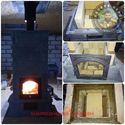

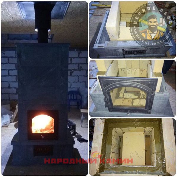

Кроме цены Surprised
Такого типа https://nkamin.ru/otopitelnye-pechi.php?tableid=156&itemid=3300
Можно ли считать это печью, или это камин с недооборотом??
Тальковый камень в такой конструкции как то работает или он чисто декоративный??

Тальк(ТМ либо ТХ) работает как облицовка. На сайте фото этих банных печей с керамическими трубами -до пожаров 5 мин.

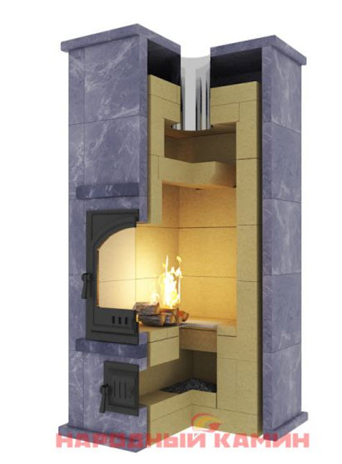

В случае отсутствия калориферных решёток - гипокауст, чистой воды Very Happy

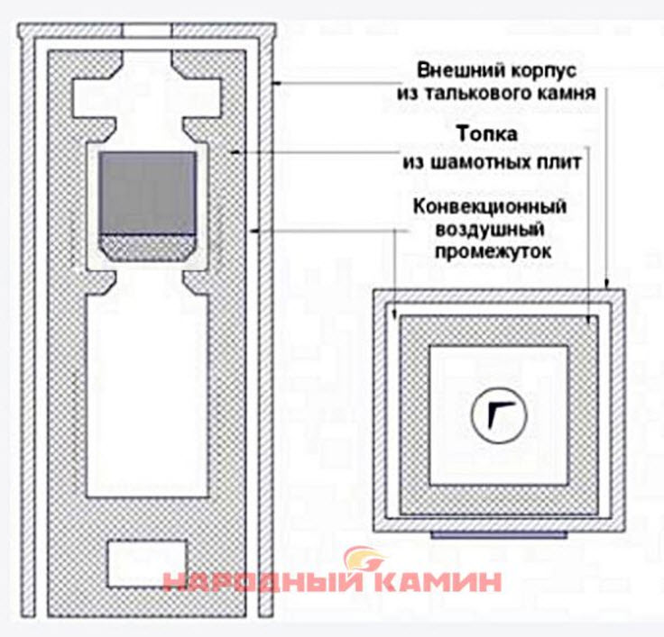

В данном случае, Виктор прав.
В сравнении с грамотной кирпичной печью плюсы:
1. Простота монтажа
2. Относительно необычный дизайн.
Минусы:
1 Дороже кирпичной печи аналогичного размера.
2 относительно тоонкие стенки и, как следствие, низкая теплоемкость ( выходит чуть лучше буржуйки, но намного хуже печи)
3 недостаточная поверхность теплообмена и, как следствие, низкий кпд/ высокая температура газов на выходе. Что небезопасно
Короче, лучше буржуйки, но намного хуже кирпичной печи

Все верно Иван. И ещё с тонкими шамотными стенками никакой теплоёмкости.Если использовать в наших Российских банных режимах -через несколько протопок развалится. А свалят потом на не правильную эксплуатацию.
