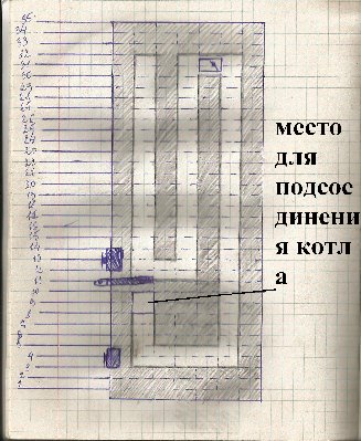

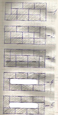

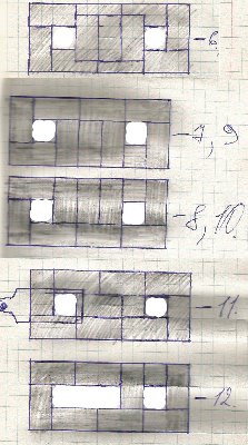

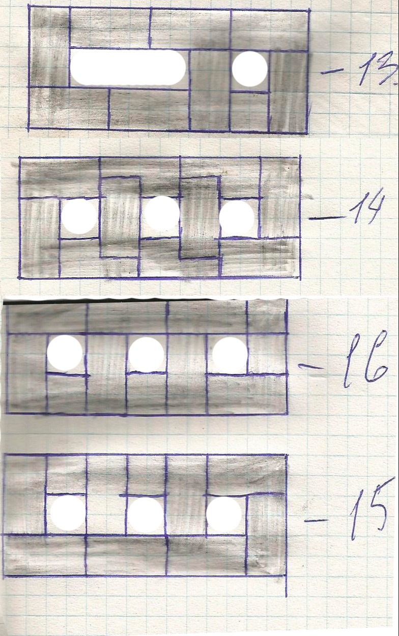

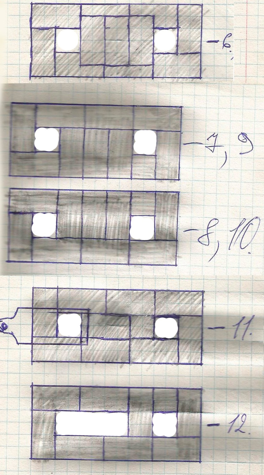

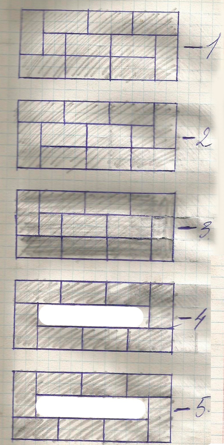

Пришла пора менять печь, решил установить котел. Комната такая, что котел ставится только под дымоходом. Такие схемы в интернете не нашел. Правильно я порядовку нарисовал? Пойдет ли дым вниз из котла по колодцам? Извиняюсь за качество чертежа.

у котла вся Т отнимается водой,для того и сделан. Толку от щитка немного а вот конденсата будет немеряно. Вот если б щиток отдельно стоял а труба-нержавейка отдельно,чтоб по ней конденсат стекал куда нить в емкость а не в щиток. И не делайте щиток таким высоким. И так еле нагреется. Sad

Тоже самое уже говорил на соседнем форуме. Но видно не поверил спрашиватель.
