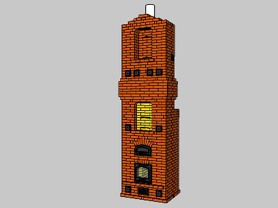

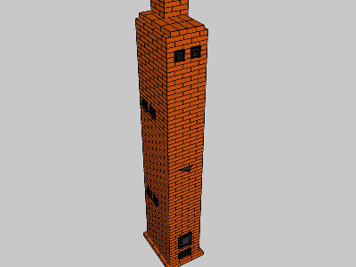

Хотя люди делают прямоточные печи, где щиток неплохо нагревается отходящими. Конечно, надо учитывать, а сколько тепла надо на 2 этаже от щитка, кроме того, что поднимается снизу по лестнице.
А мощность топки надо рассчитывать соответственно либо для нагрева 1 и 2 этажа по отдельности, либо одновременно.
Вот мой последний проект: Жар может без особых препятствий идти сразу наверх, нагревая только хлебную камеру и подъёмный канал, который если сделать из легковесного шамота, то и не нагреется. К тому же этот подъёмные конструктивно ни с чем не перевязан, так что никакой его перегрев не приведёт ни к каким трещинам.
ПС. Эх! Этот проект по плану я сейчас должен был уже доделывать, но хозяйка у кого-то в гостях увидела красивую буржуйку... а я сижу без работы(((

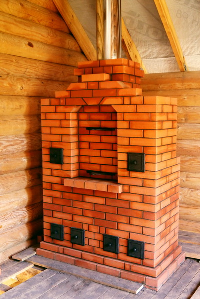

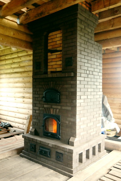

Вообще то и дрова таскать на 2 этаж неудобно.
А такую летом строил:
 Размер файла:  109.73 КБ
 Просмотров:  768 раз(а)
 Размер файла:  128.39 КБ
 Просмотров:  849 раз(а)
