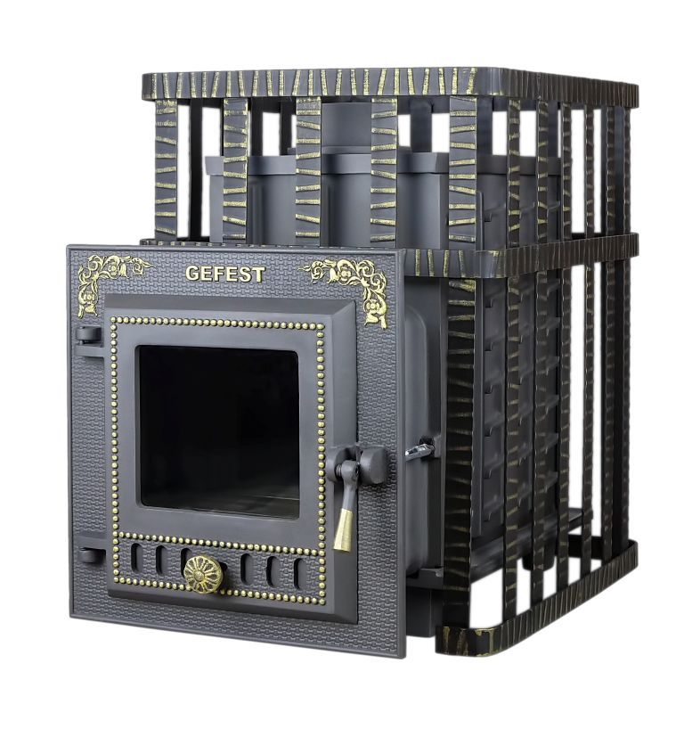

Спасибо за ответ. Я рассматривал печь Гефест ПБ-04МС но там высота дымохода рекомендуемая 5 метров. А с Везувием ни разу не работал. Как печи работали с ними. Походу у всех металлических или чугунных печей рекомендуемая высота дымохода 5 метров потому что сколько не смотрел меньше так и не нашел. А может что нибудь из Финнов или Сербов кто знает есть .
Все эти печи фуфлыжные. Заужен выход для дымохода. И дверка топочная совмещена с поддувальной -поэтому и дымят при открытии дверки. И 5 метров трубы даже не помогает.

Согласен. С Гефестом у меня было такое пришлось доводить самому сверлить байпас в пламегаситиле и за ужении его по бокам. Но перед тем как это делать мне дали письменное добро от производителя что не слитит с гарантии. Конкретно с этой моделью Гефест (ПБ-03ПС). Но вариантов нет высота потолка в парной 2 метра общая высота по коньку бани 3 метра ширина и парная вытянутая....узкая...а предбанник большой ????? Вот ломаю голову........Виктор Владимирович может у вас как печной гуру есть мысля аааа.....
Могу просто дать контакты партнёров где купить печь намного надёжнее и по качеству и по цене оптимальной и из хорошего металла. Там и дымоход норм. сечения и дверки отдельные. И топливник цилиндрической формы -не подверженный лопанью по сварочным швам -всего один сварной шов на топке. Телефон в личку напишу.У них нет рекламы и куча покупателей -в том числе и печники покупают для своих клиентов.
