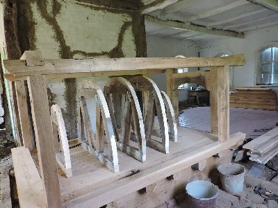

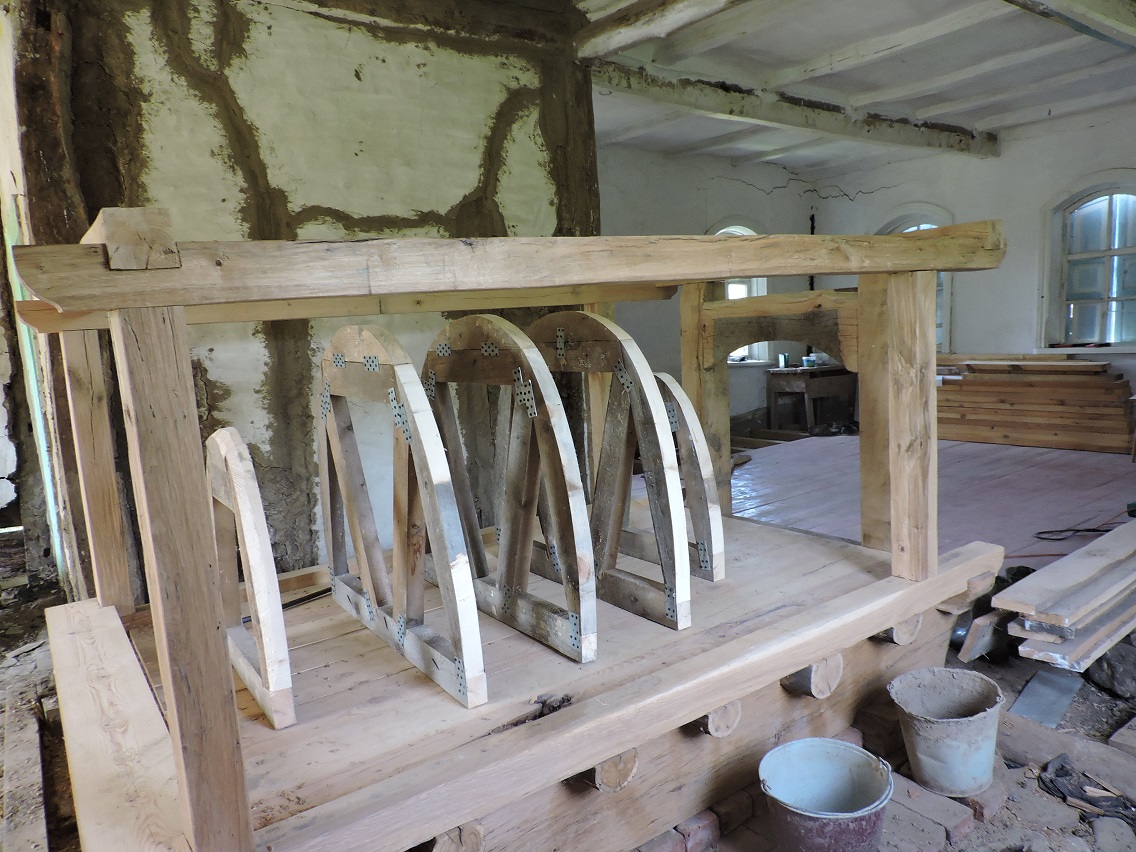

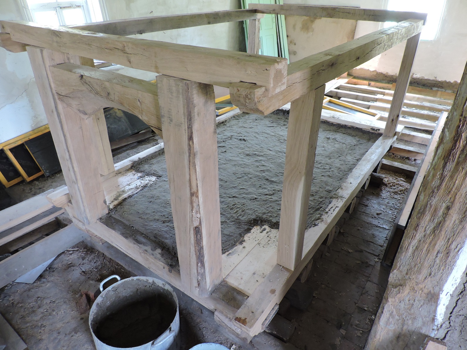

Выкладываю несколько фотографий процесса её изготовления. Кликайте на них чтобы смотреть в лучшем качестве.
На этом фото деревянное дубовое опечье, выполненное без единого гвоздя. Так же видны деревянные кружала внутренней опалубки

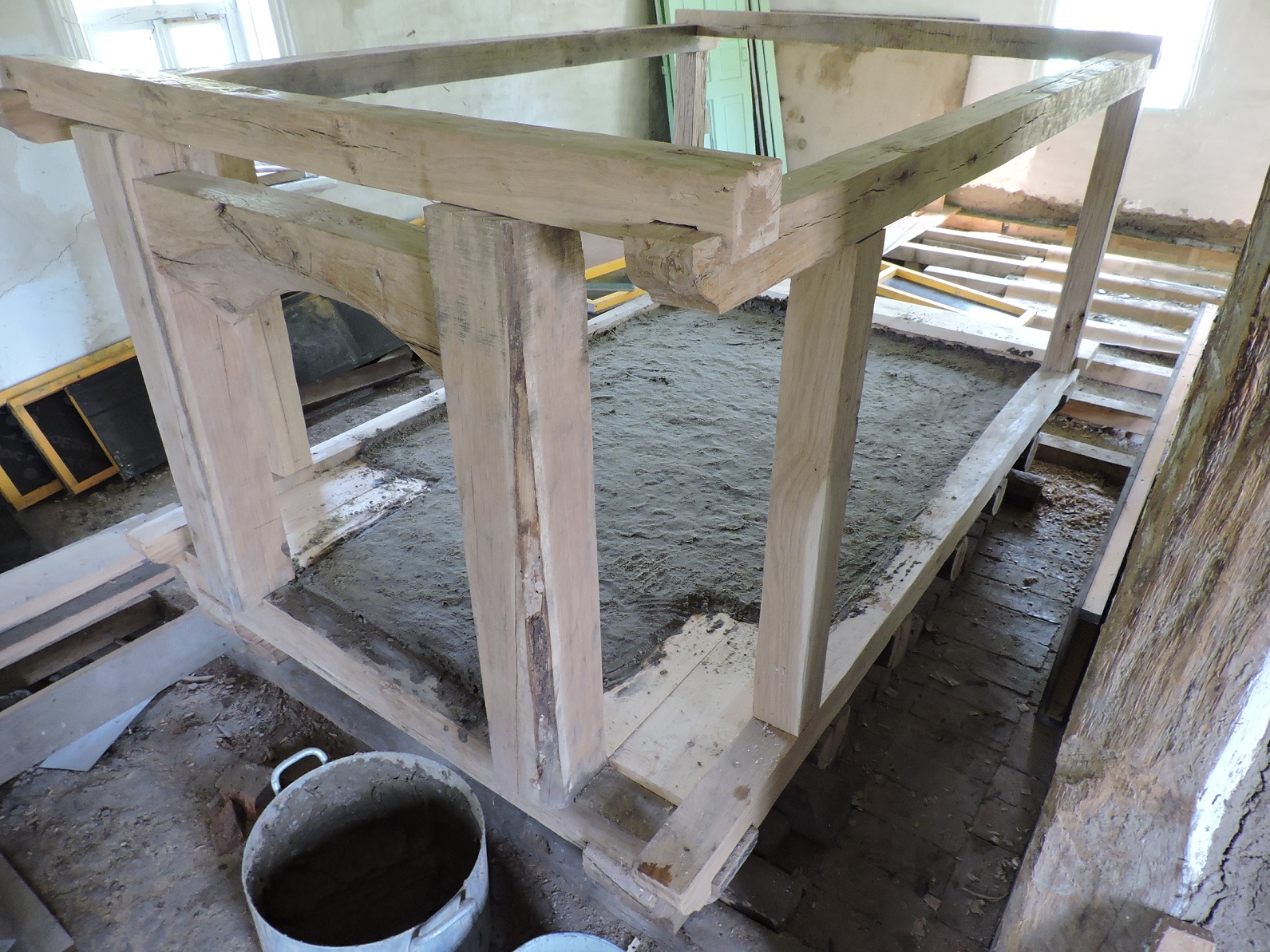

В основание пода печи легла кошма

она была промазана глиной с песком.

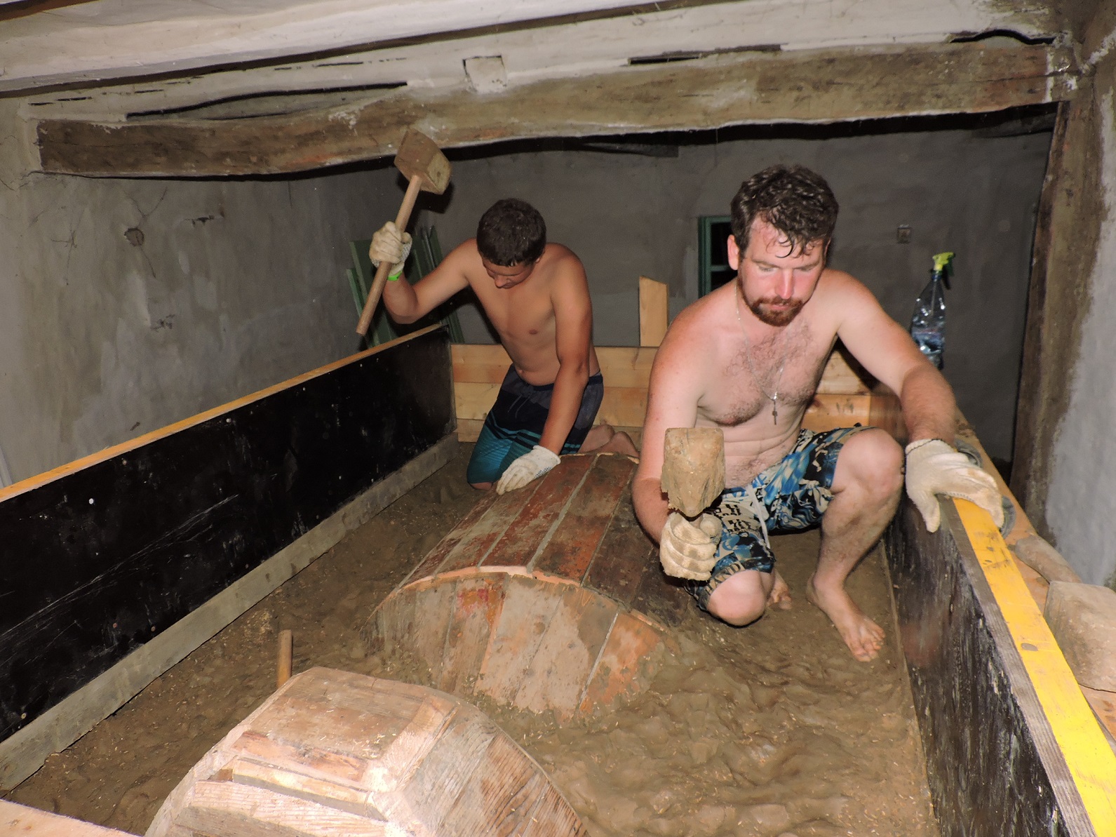

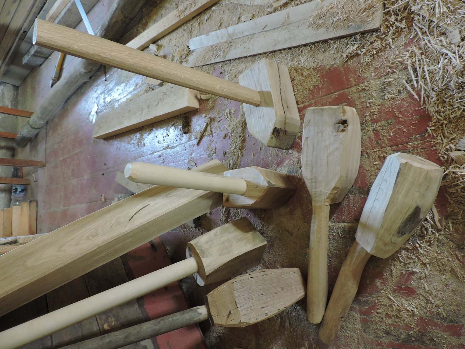

А на этом фото деревянные трамбовки и колотушки чекмари, которыми сбивалась наша печь
 Размер файла:  734.98 КБ

Вот мы подходим к перекрытию свода печи. Уже очень уставшие, но останавливаться нельзя. Будем бить до победного) В итоге били 30 часов подряд. Мои друзья никогда не забудут эту каторгу))

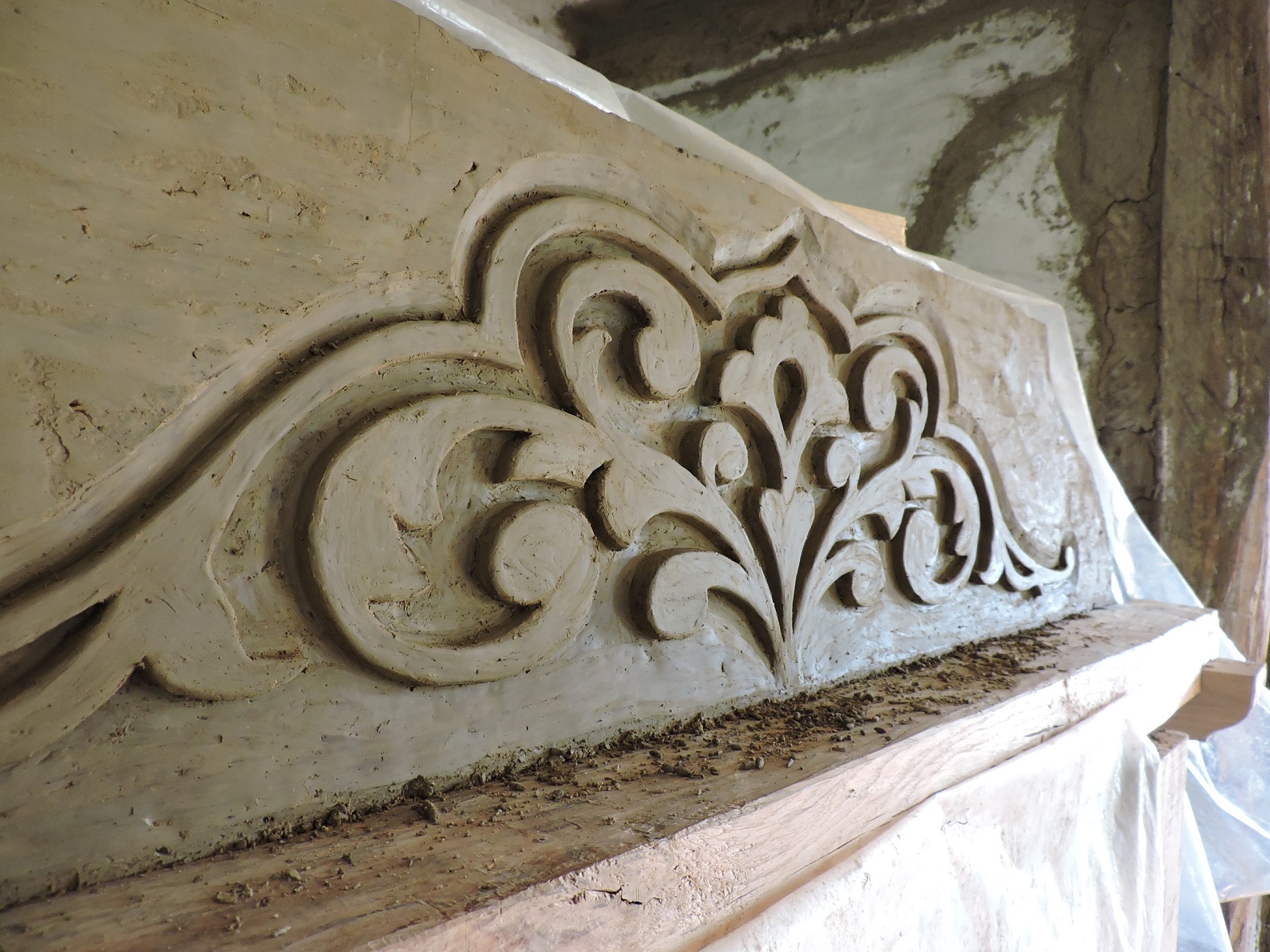

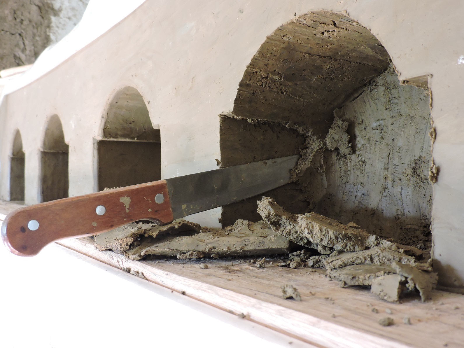

Когда опалубку сняли были вырезаны печурки и изразцы по сырому глинобиту. Глина в этот момент податливая и легко режется. Можно резать любую красоту Very Happy

Узор изразцов был выбран неслучайно. Печь мы сделали в "Хате Атамана". Я веду отдельный канал на ютубе про то как своими силами из старинной казачьей хаты создаётся что-то уникальное. Поэтому, если у вас есть вопросы, добро пожаловать на мои каналы, так как на форуме я новичёк и могу незаметить ваше сообщение. Мне есть чем с вами поделиться Smile Жду вас!

Спасибо, теперь стало понятно предназначенье деревянного молотка-кувалды, валялся от стариков в доме. Только у нас дымосбрник всёж с кирпича.

Благодарю за комментарий! Возможно у вашего деревянного молотка было другое назначение, а может он использовался именно для печебития. Раньше было много деревянных инструментов. Как я теперь понял ,часто дымосборники из кирпича у глинобитной печи делали для того, чтобы не ждать пока печь окончательно просохнет, так как печь в процессе сушки изменяется в размерах. Так же делали и глинобитные трубы, но я от такого варианта отказался, так как в этом есть свои сложности. На данный момент прошло около года с момента изготовления фундамента.
То, что горнило бочкообразное - хорошо (хотя и крутоваты кружала - не "хлебные"), но где, на фото, подъём у пода?
Подём пода был сделан в процессе самого печебития. Под у задней стенки толще чем у устья. Рассчёт высоты свода делался исходя из описаний старинных печей, где можно было париться. В них человек сидел не сгибаясь. Поэтому такая крутизна.

По кошме, пропитанной молочком глиняным, укладывался шлак угольный для теплоизоляции..., по нему - песок пролитый.
До настила, от пода, выходило до 25 см...
Атамана унижать не надо. Он и его семья и так пострадали. А что касается теплоизоляции- согласен с Вами. Я использовал древесную золу.
