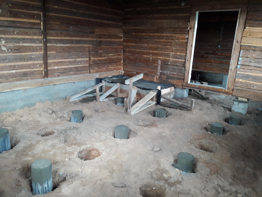

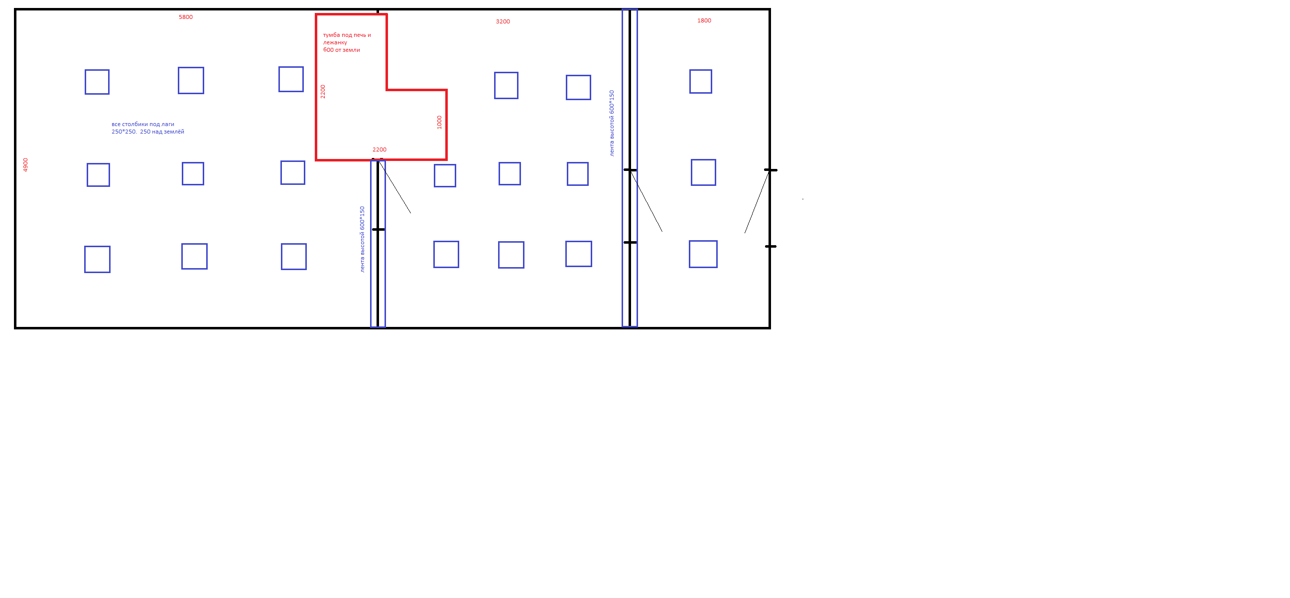

С новым годом форумчане, к лету планирую начать строить главного персонажа в доме. Дом бревёнчатый деревенский 1950г.п. в процессе реконструкции(заменён фундамент на ж.б. ленту замена пола на столбиках, утепление стен снаружи минватой .замена крыши на металочерепицу) всё стараюсь делать сам с тестем. Дошла очередь до печи. как и многие начитался гугла и решил сложить (сам или с печником) двухколпаковую подовую ОВП с лежанкой сзади. фундамент(квадрат) 1.95*1,95м уже готов. Между кухней(3*4,5) и комнатой(4,5*5,6) по центру стена(придётся резать). предложите пожалуйста варианты . лежанку и колпаки хочу отключаемые (типа просто камин-прямоток для варки). есть видос на ютубе ( https://www.youtube.com/watch?v=5BVm1uYVXwU )того что надо но без лежанки . как грамотно пристроить попогейку?

вот

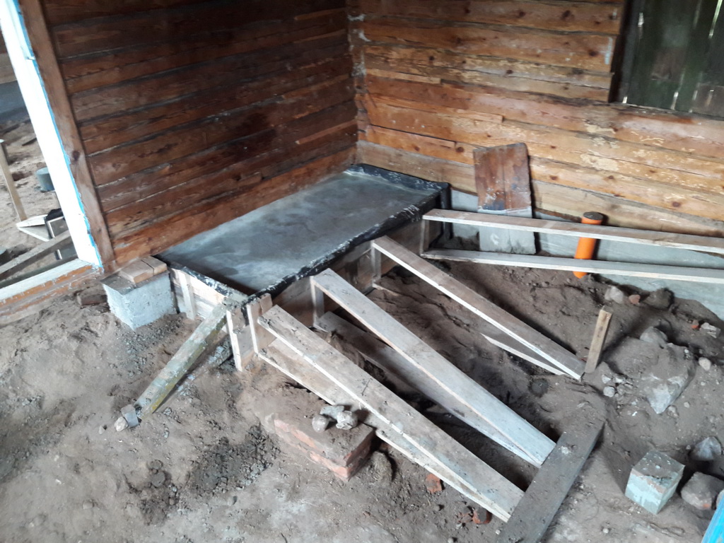

СообщениеДобавлено: Ср 3 Январь 2018, 23:56 Ответить с цитатойВернуться к началу
вот из комнаты где нужна попогрейка лежанка

надеюсь вы в курсе, что от незащищёной деревянной стены придётся отступить 260 мм?

СообщениеДобавлено: Чт 4 Январь 2018, 07:35 Ответить с цитатойВернуться к началу
сто раз так делал. тока лежанка не нужна 2м, она делается короче чтоб и не упиралась в деревянную стену и чтоб тяге лучше. Остальное до стены приделывается деревянная полка, для головы типа.
СообщениеДобавлено: Чт 4 Январь 2018, 07:48 Ответить с цитатойВернуться к началу
класс!
только стенку напротив топочной придётся прикрыть. До незащищёной 1,2 м по правилам

уважаемые печники читающие этот пост. подскажите как правильно пристроить лежанку сзади к овп . в каком месте сделать канал входа и выхода из лежанки обратно в печь.

Сообщения: 6835
СообщениеДобавлено: Сб 6 Январь 2018, 09:06 Ответить с цитатойВернуться к началу
Как можно советовать где сделать дырки входа и выхода? Нужно полное тех.решение, либо проект. А ОВП да ещё с лежанкой -гиблое и малонадёжное дело. Работать и греть конечно будет. Но это будет сажесборник. Да и топливник с плитой нужно будет раз в год перебирать. С двумя топливниками идеальный вариант.

Виктор, какой вариант с лежанкой не сажесборник? канальный с колосником?И почему перекладывать?
спасибо
Топка с плитой имеет низкую эффективность сжигания из-за больших потерь тепла на плиту. А мощная конвективная система ещё больше снизить эффективность топки. Прогреет хорошо без последствий и без сажеобразования только топка без плиты.
