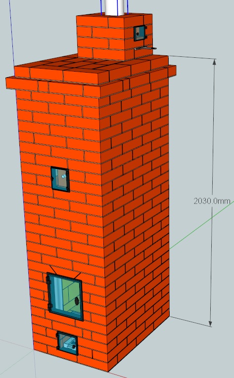

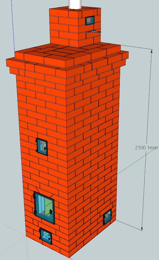

Два проекта Подовых отопительных печей (под ДРОВА) в этом размере:
1. С длинной топкой 570 мм. Шамот ША8.
2. С короткой топкой 430 мм и противотоком. Шамот ША5, ША6.
Данная компоновка ПОДА и подачи воздуха опробована.
Топка используется для готовки.
Никаких претензий на новизну не имею Smile
1. Шамот ША8, Топка 570 мм.
 Размер файла:  119.24 КБ
 Просмотров:  1078 раз(а)
2. Шамот ША5, ША6. Топка 430 мм.
 Размер файла:  147.81 КБ
 Просмотров:  920 раз(а)

Колосник есть? Есть. Печь НЕ подовая. Конструкция проста и примитивна, ничего нового и оригинального. По-сути, Вы, добавляете необходимое для горения количество воздуха за счёт вторички, поскольку первичного воздуха не хватает ввиду малой площади колосниковой решетки.

Спасибо за правильную оценку!!!!
Конструкция действительно проста и очевидна Smile
Эту цель и преследовал Smile
А "колосничёк" есть, чтобы не использовать дорогие дверки с регулируемыми отверстиями Smile
Заодно уменьшается засаживание стекла дверки...
А также сгребание золы вниз через него в поддон...... Smile Very Happy Smile Very Happy
Пространство под Подом необходимо для теплоизоляции от низа (фундамента). И т.д.........по конструктиву Smile
При Подовом горении ДРОВ лучше "подавать" воздух НЕ С НИЗУ !!!!!

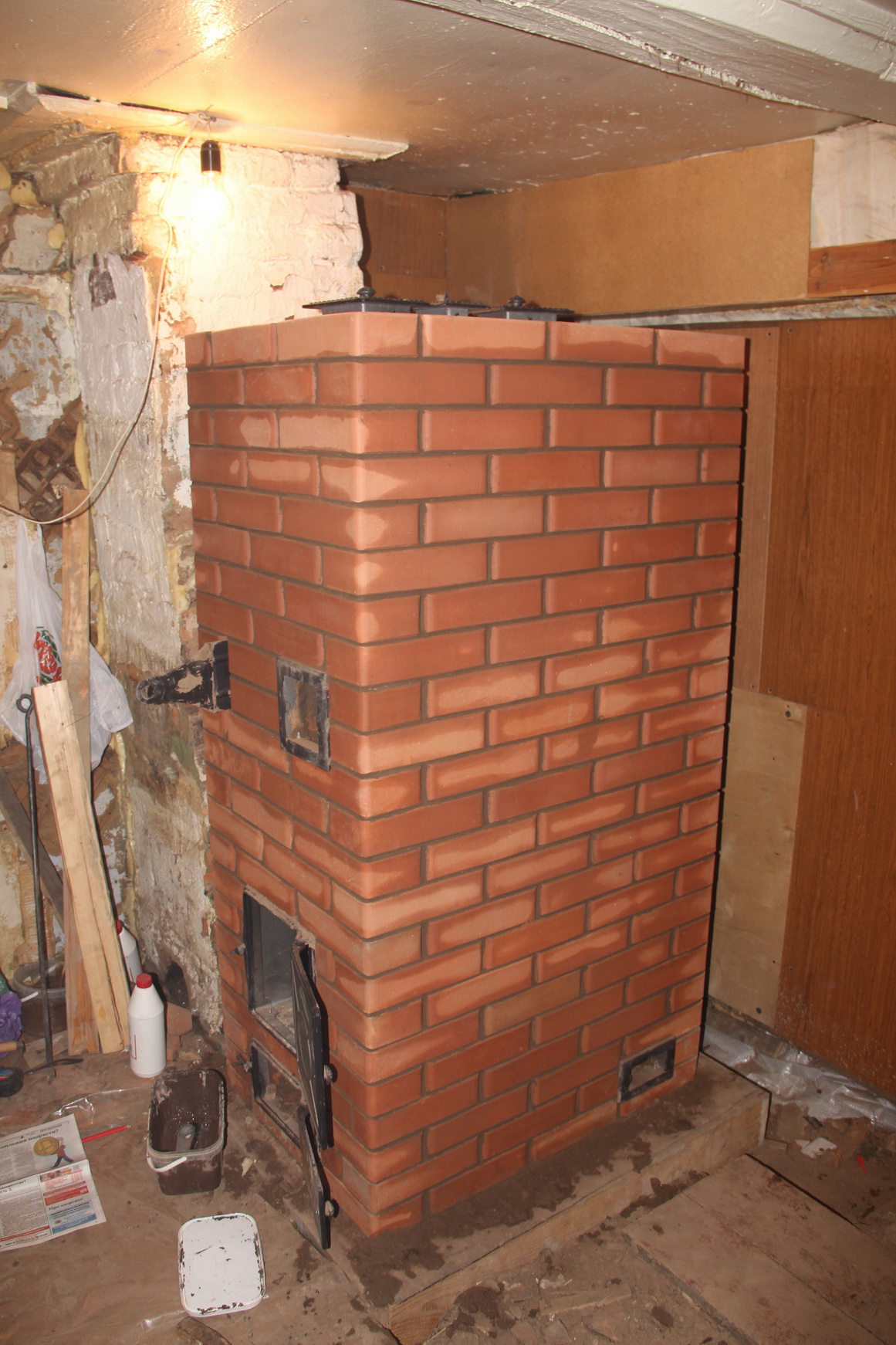

Злой Вы... Я две печи такие сложил. Первую убил поп-печник, на третий день семь часов топил, вторая жива и радует хозяев. Сам пробовал закрывать колосник листом железа, работает. Единственное отличие в подаче воздуха и перекрытием топки плитами ША-94. Тот вариант выложен Юрием ранее на форуме.
 Размер файла:  575.67 КБ
 Просмотров:  928 раз(а)

если дрова горят на поду - подовая. интересно, а как влияет вторичка на прогрев стенок топки, ведь она их по идее охлаждает?
Любитель-печеклад
Сообщения: 2370
СообщениеДобавлено: Пт 12 Январь 2018, 08:37 Ответить с цитатойВернуться к началу
На первой трети топки охлаждает. Зато и воздух подогревается.
При нагреве шамота отверстия "закрываются" и влияние прекращается.
Только это не вторичка. Подовое горение "просит" верхнюю подачу воздуха.
Делали эксперименты разнообразные...
Закрывали отверстия базальтом, оставляли колосничёк - хуже горит.
Закрывали колосник, оставляли отверстия - нормально горит, но не хватает воздуха.
Оптимально - щель 3 см вместо колосника. Но стоит подобрать поточнее - для этого и место с колосником делалось.
Делали данную компоновку без колосника, но дверка с регулируемыми отверстиями.
Все замечают, что при Подовом горении золы остаётся самый минимум.
Ну и функция готовки на Поде, как альтернатива ХК.

1. Печь все же подовая, поскольку "колосник" тут не выполняет свою основную функцию. Настоящий колосник должен быть под слоем горения топлива, а тут он перед закладкой. Фактически это не колосник а окно подачи воздуха , который омывает закладку по фронту.
2. А вот решение с зольной камерой в два ряда мне кажется не оптимальным. Если сделать забор воздуха поизящнее, то топливник можно на ряд , а то два ниже опустить.
Каким образом реализовано закрытие отверстий?
При нагреве шамота увеличивается тепловое сопротивление отверстия.
И воздух "находит" путь меньшего сопротивления через колосничёк.
От необходимости теплоизоляции Пода от фундамента не уйти.
Рисуйте "изящнее", обсудим Smile

Валер писал(а):
Юрий, а горизонтальный над топкой при прогреве не затыкается? А вообще, спасибо, габариты актуальные
Не заткнётся, большие сечения.
НА здоровье, пользуйтесь Smile
Эта-же схема в проектах здесь
http://forum.stovemaster.ru/viewtopic.php?t=7891&start=60
И ещё 4 печи в разных размерах по этой схеме построены.
Активно готовят в топке.
