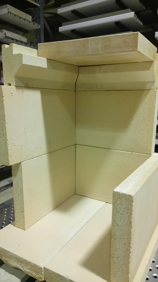

Приступили к серийному выпуску шамотного погонажа.
Пока делают две марки в стандартных толщинах: 64мм, 50мм, 40мм. Стандартная длина 600мм.
Фасонов и рельефов будет масса! Готовится каталог.
Link

Погонаж идёт (пока) в толщинах 40, 50, 64мм.
В толщине 50 и 64 мм будут варианты как с пазом под ригель, так и без паза. На видео - просто пример.
Карнизы всегда с пазом. Плиты есть и гладкие, есть и профильные. Фантазируйте, предлагайте.

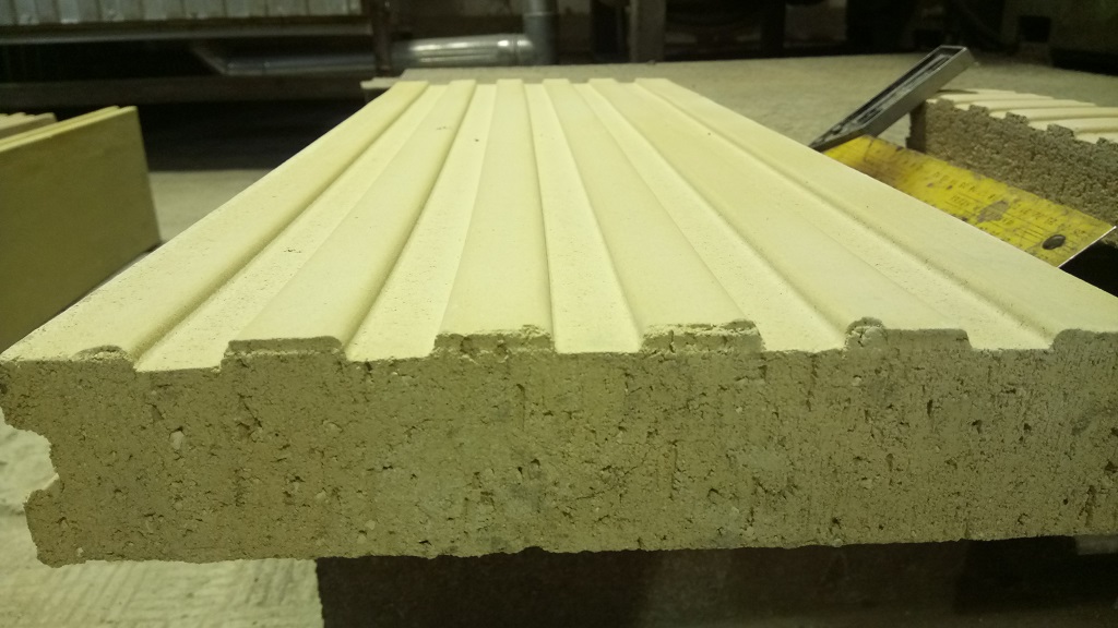

На фото - сменная футеровочная пластина. Толщина 40мм. Оребрение по поверхности. Паз под ригель. Длина до 750мм любая.
