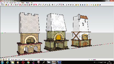

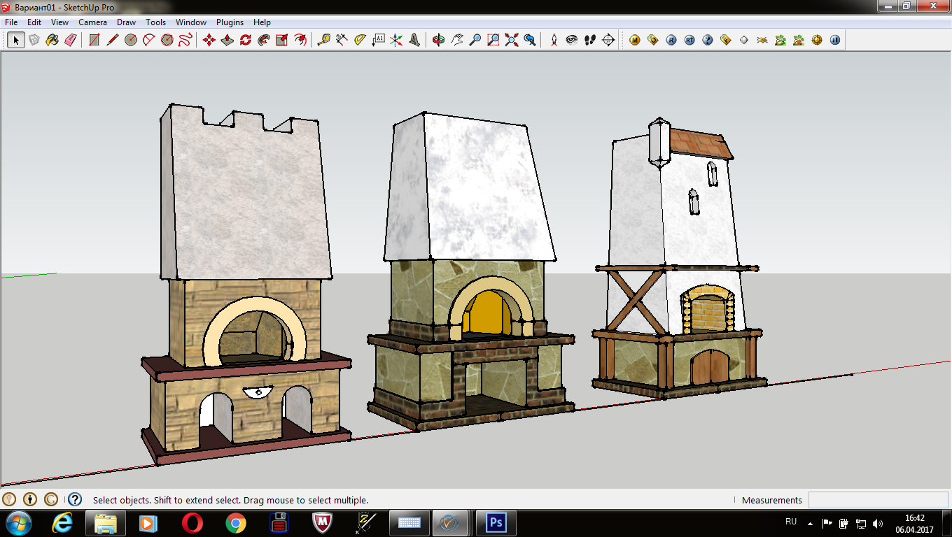

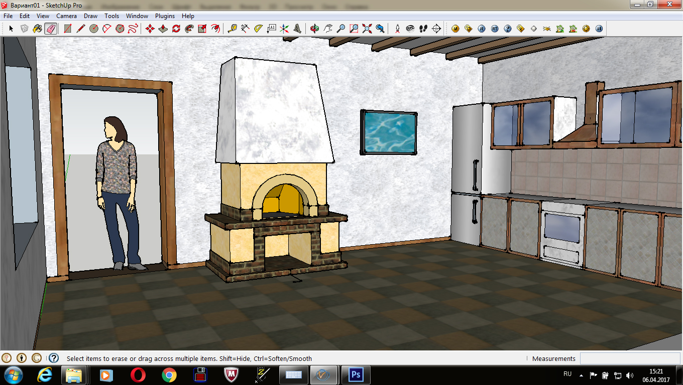

Давно не заглядывал. По причине тяжкого труда печного был вынужден заменить оба тазобедренных сустава и вот после починки с костылём наперевес кинулся в работу.
Сначало - яркое предложение заказчику.
 Размер файла:  533.65 КБ
 Просмотров:  603 раз(а)

СообщениеДобавлено: Сб 31 Март 2018, 16:06 Ответить с цитатойВернуться к началу

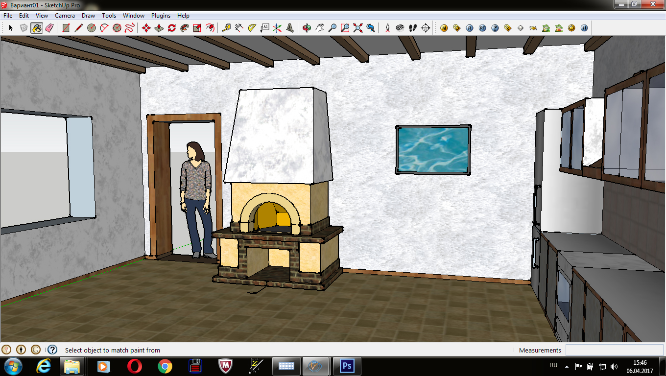

Выбор с поправками и пожеланиями сделан.
 Размер файла:  697.89 КБ
 Просмотров:  837 раз(а)

СообщениеДобавлено: Сб 31 Март 2018, 16:07 Ответить с цитатойВернуться к началу

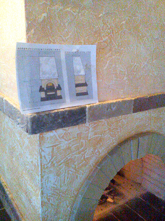

И вот с места сидения и поедания...
 Размер файла:  717.47 КБ
 Просмотров:  751 раз(а)

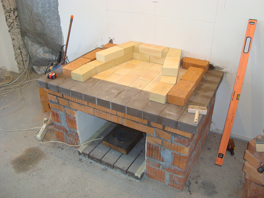

СообщениеДобавлено: Сб 31 Март 2018, 16:15 Ответить с цитатойВернуться к началу
Глубина топки! Под шампуры, под чугунки с картофаном...

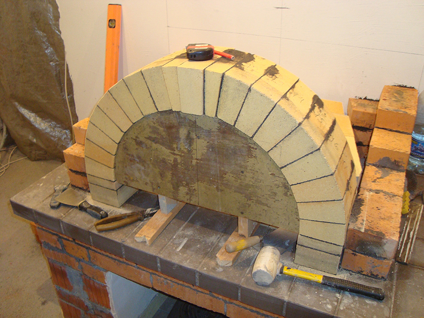

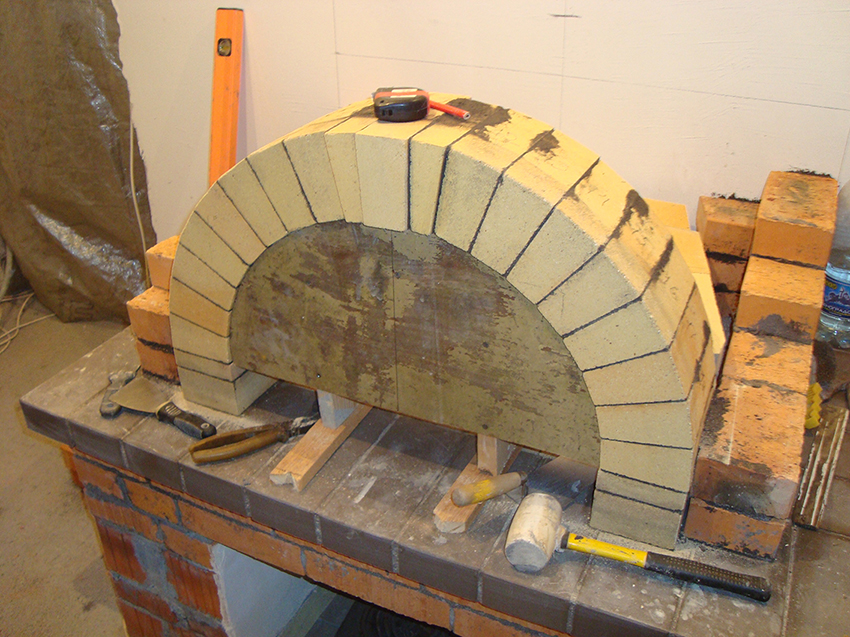

СообщениеДобавлено: Сб 31 Март 2018, 16:18 Ответить с цитатойВернуться к началу
Арочка "русская" пошла...
 Размер файла:  573.87 КБ
 Просмотров:  866 раз(а)

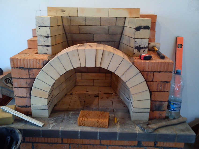

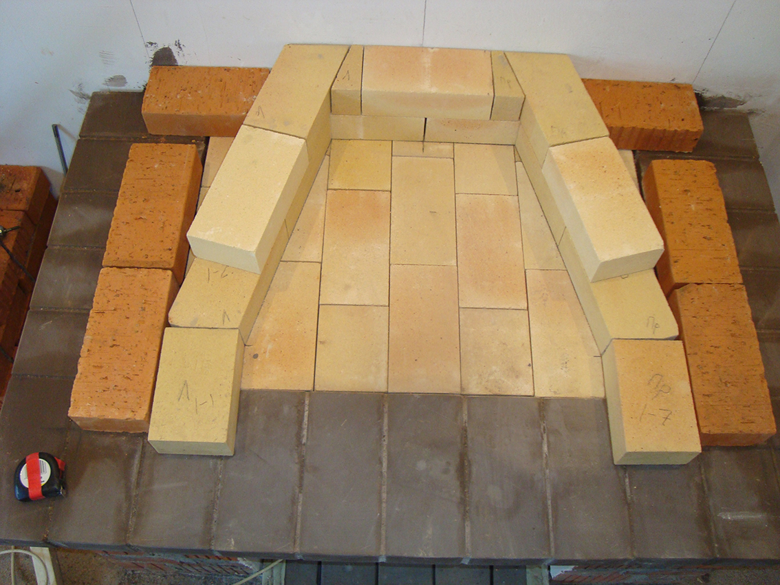

СообщениеДобавлено: Сб 31 Март 2018, 16:23 Ответить с цитатойВернуться к началу

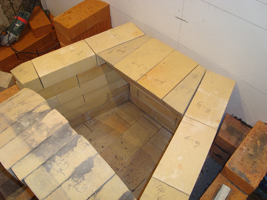

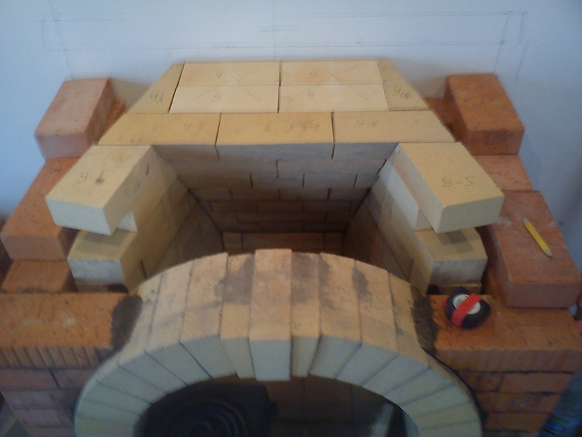

Кто-то очаги "кладёт"... Мы же, как положено сначала "складываем". Кирпичики насухо подобраны, подрезаны... 3-4 ряда пронумерованы
 Размер файла:  531.22 КБ
 Просмотров:  854 раз(а)

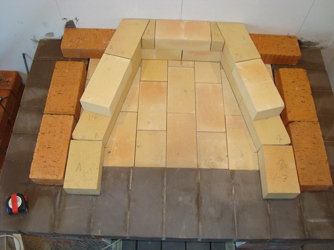

СообщениеДобавлено: Сб 31 Март 2018, 16:25 Ответить с цитатойВернуться к началу
Вот так...
 Размер файла:  351.08 КБ
 Просмотров:  894 раз(а)

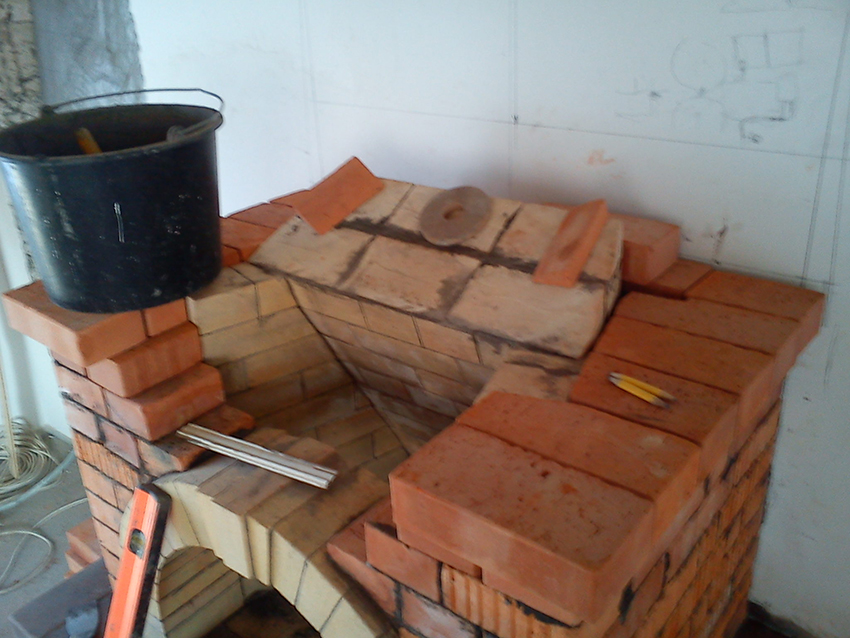

СообщениеДобавлено: Сб 31 Март 2018, 16:27 Ответить с цитатойВернуться к началу
И складываем
 Размер файла:  428.83 КБ
 Просмотров:  899 раз(а)

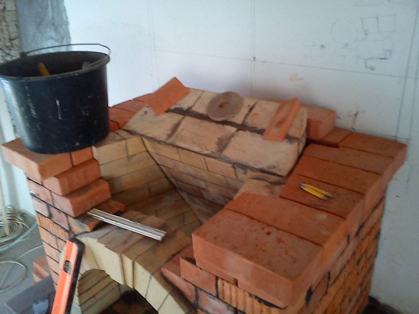

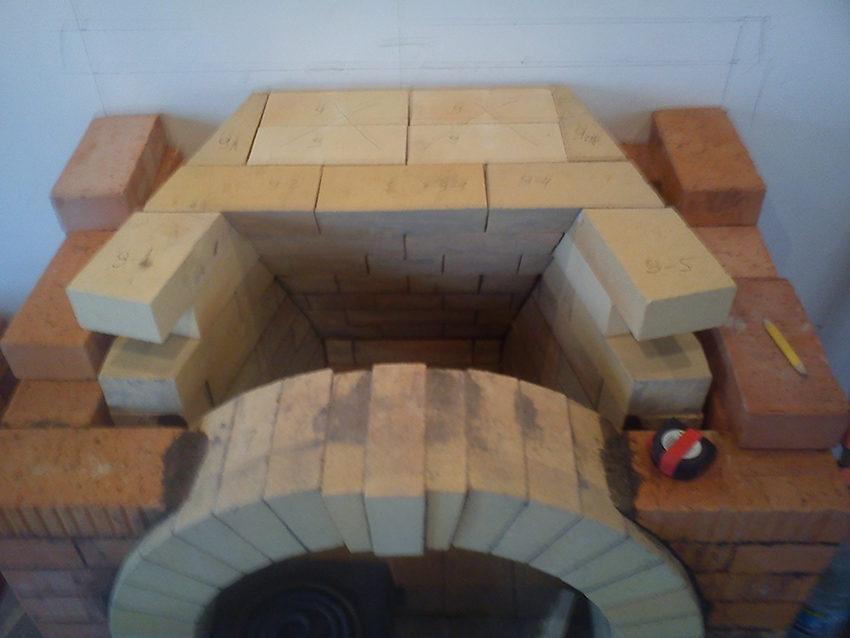

СообщениеДобавлено: Сб 31 Март 2018, 16:29 Ответить с цитатойВернуться к началу
И зуб со скосом в дымосборник...
 Размер файла:  390.77 КБ
 Просмотров:  959 раз(а)

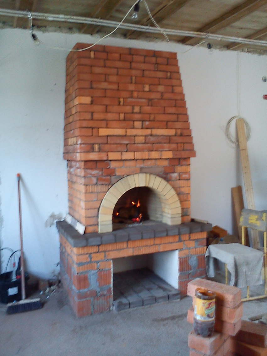

Дальше всё банально. Только вот наверх с костылём... напрыгался. 235 см. как-никак
 Размер файла:  685.52 КБ
 Просмотров:  914 раз(а)

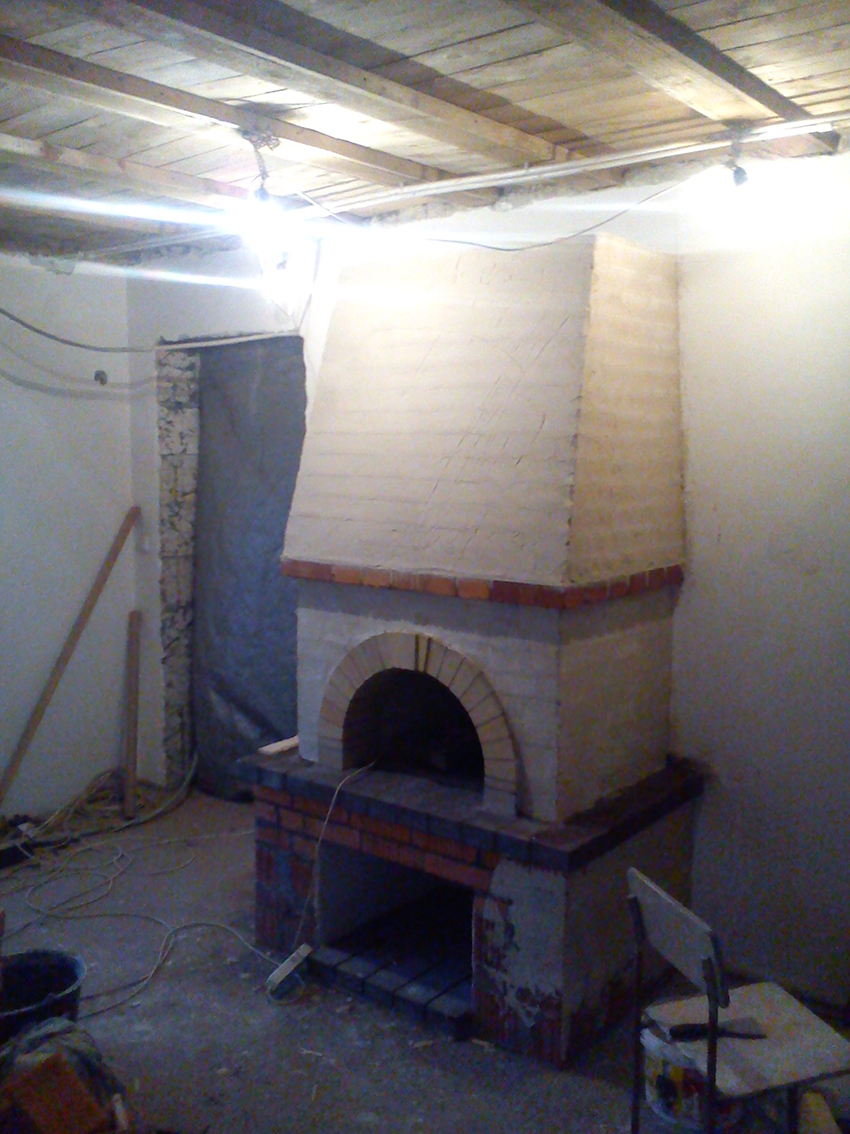

СообщениеДобавлено: Сб 31 Март 2018, 16:36 Ответить с цитатойВернуться к началу
А далее - марафет. Штукатурка со стеклосеткой. Крупнозернистый гипс. А на улице Зима. А хата без отопления. Киловатная плитка в топке и маслянный нагреватель рядом. +13-14.

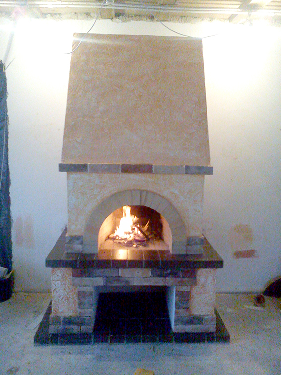

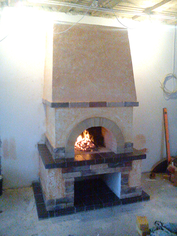

СообщениеДобавлено: Сб 31 Март 2018, 16:46 Ответить с цитатойВернуться к началу

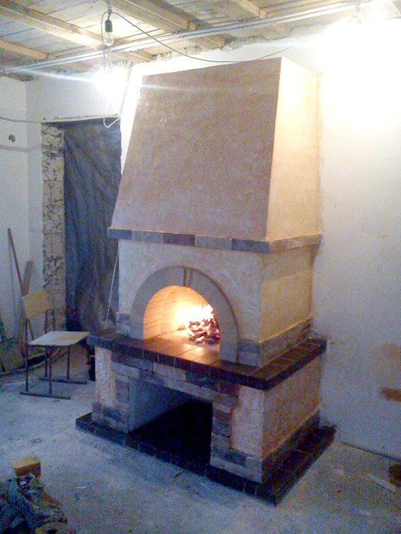

Отделка "Лоде" и плитка "Лондон брикс"
Горит. Дымоход 140х250
На неделе будем мясо жарить.
 Размер файла:  483.59 КБ
 Просмотров:  912 раз(а)

Дмитрий Галанин
Сообщения: 1381
СообщениеДобавлено: Сб 31 Март 2018, 18:56 Ответить с цитатойВернуться к началу
...Так это камин или печь?
Дмитрий Галанин
Redston. Brand new stoves.
www.Redston.ru
Igorit
Зарегистрирован: Пт 30 Март 2018, 14:42
Сообщения: 61
Регион: Kaliningrad
СообщениеДобавлено: Сб 31 Март 2018, 19:09 Ответить с цитатойВернуться к началу
Очаг. В кухне-столовой. Или камин с глубокой топкой. "Очаг" - больше нравится ). Позже будет заказана полукруглая металлическая крышка-заслонка на портал. Аналогичное уже делал, люди щи-борщи-каши в чугунках на углях готовят после длительной протопки. Высота портала позволяет не "ползать раком" перед огнём (как в типовых английских каминах), а сидеть удобно и жарить шашлыки или мясо на решётке. Палить древесину только "для радости глаз"... это как-то не есть гуд. )
Алексей Артамонов
Сообщения: 175
СообщениеДобавлено: Пн 2 Апрель 2018, 16:51 Ответить с цитатойВернуться к началу
С возвращением. Игорит, а зачем наклон зуба.
Igorit
Сообщения: 61
Регион: Kaliningrad
СообщениеДобавлено: Пн 2 Апрель 2018, 17:01 Ответить с цитатойВернуться к началу
А что на плоском верхнем срезе зуба собирается? А на мясо комком эта бяка... бац и как свалится? Если серьёзно - это, возможно, лишние хлопоты, но доводилось здесь в Калининградской области разбирать старые немецкие конструкции, такое наблюдал. И потом, кто понимает, как течёт река и для чего зуб нужен, скорее откажется от лишних "водоворотов"-турбуленций.
