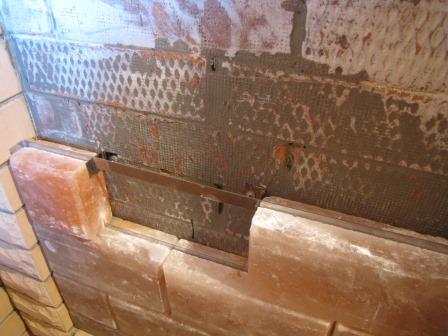

Другой вопрос,чем можно приклеить плитки соли к банной печи? Печь двух контурная.
Сообщения: 6817
СообщениеДобавлено: Вт 5 Июнь 2018, 07:58 Ответить с цитатойВернуться к началу
Соль испаряется постепенно. Её можно закрепить только на скобки металлические -как раньше крепили зеркала. Либо в кладке предусматривать пазы. И туда насухо вставлять плитки соли -с возможностью замены в последующем.

Сообщения: 1602
СообщениеДобавлено: Ср 27 Июнь 2018, 19:22 Ответить с цитатойВернуться к началу
Закрепили при помощи полосок из нержавейки и кляммеров с саморезами.

СообщениеДобавлено: Ср 27 Июнь 2018, 23:28 Ответить с цитатойВернуться к началу
Отлично Александр -только ламели надо было бы из нержи делать. Чёрный металл быстро соль схавает. Нержа по дольще бы продержалась -но и её соль съедает.

Сообщения: 1381
СообщениеДобавлено: Чт 28 Июнь 2018, 07:24 Ответить с цитатойВернуться к началу
Решения как с полосками стали для крепления соли, так и с плиткой на под абсолютно правильное. Молодцы. А что касается "скушает соль сталь", то ккмк, в данном случае стоимость металлической полосы пренебрежимо мала по сравнению со стоимостью соляных камней. Будем полагать, что это просто крепеж - расходка.

Сообщения: 1602
СообщениеДобавлено: Чт 28 Июнь 2018, 18:56 Ответить с цитатойВернуться к началу
Виктор все сделано из нержавейки даже саморезы, вечного ничего не бывает,придет время заменим на новую.

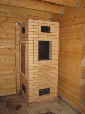

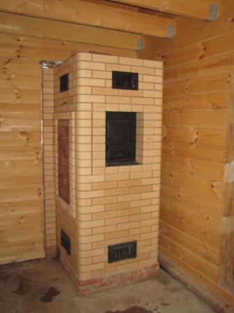

Вот и сама печь, кирпич Кирово-Чепецк лотос печь на газу.
Банная печь на газу.
 Размер файла:  29.63 КБ
