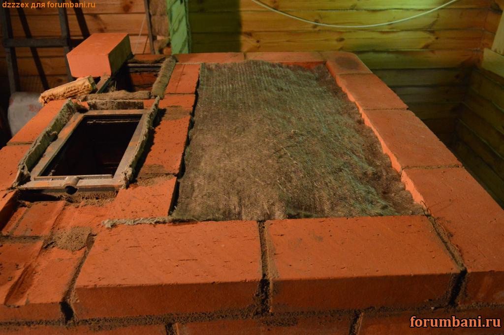

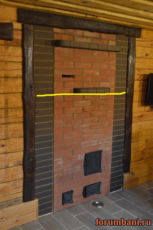

вообщем сегодня сделал топку из двух закладок и через два часа еще одну-чтоб завтра попробовать выйти на режим. и вот увидел трещину как на рисунке причем она не только на печи но и на противопожарке. трещина на передней стенке и немного на пол кирпича со стороны мойки на опускном канале.
спереди все что выше трещины почти не нагрелось . трещина исключительно горизонтальная. в чем причина какие мысли?

Что ты хотел какая печь без микро трещин ? на банной сам бог велел нагрев неравномерный углы всегда при нагреве запаздывают либо влага скопилась не полностью высушил . Либо смирись либо заделывай если глаз режет.

да я ничего не хотел... яж не в курсе чо да как. сохла печь сама собой так как долго строил.
а так подуспокоил малость. а то я уже в панику думал что два года трудов коту под хвост

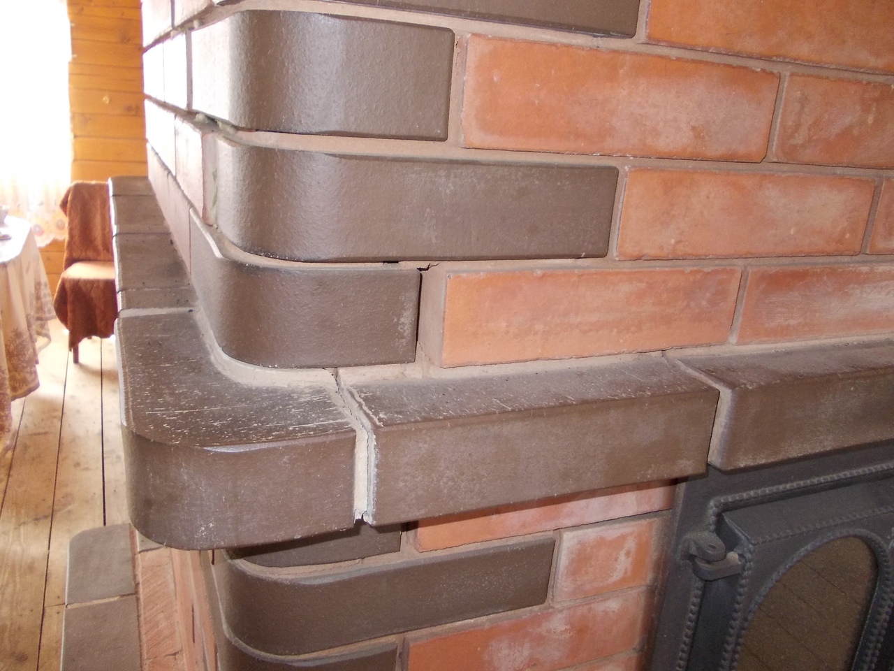

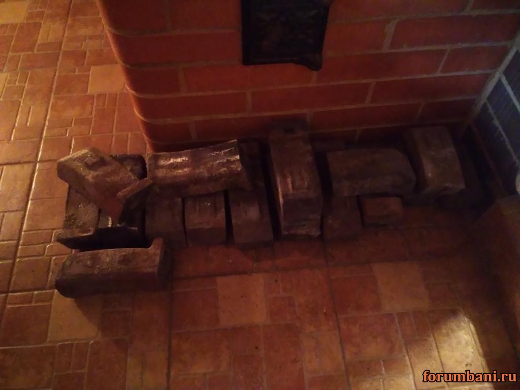

Sad Просто тебе нес чем сравнить ужас когда угловые кирпичи выезжают на 1 см а трещины лесенкой 2 см . И то народ держится и не паникует .

Такая горизонтальная трещина ,скорей всего говорит о том что где-то внутрянка давит( приподымает) наружу( как вариант)

врят ли. там нет ничего зазор. между верхом шамота и красным 6 см- и утепл лежит. трешит как раз там где хайло на том же ряду. сегодня кстати трешины нет

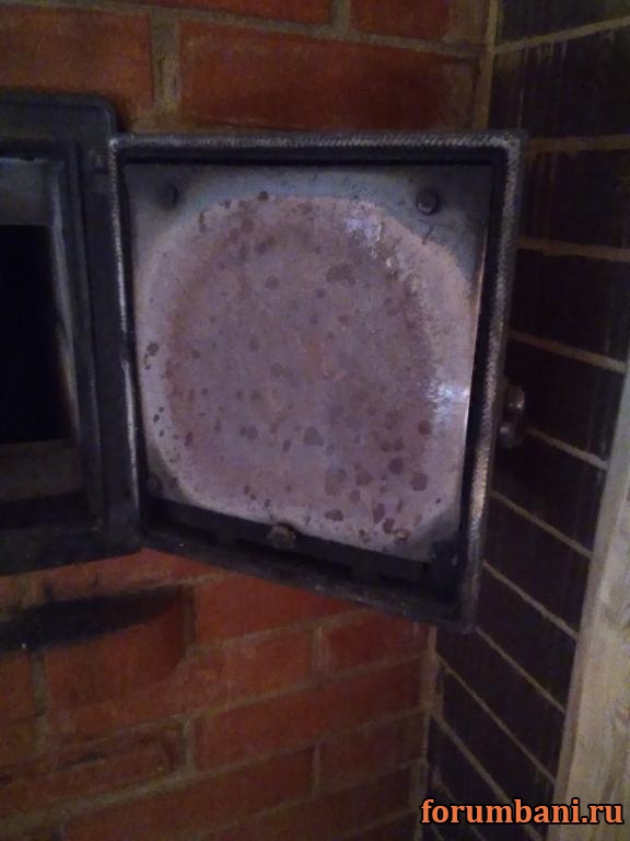

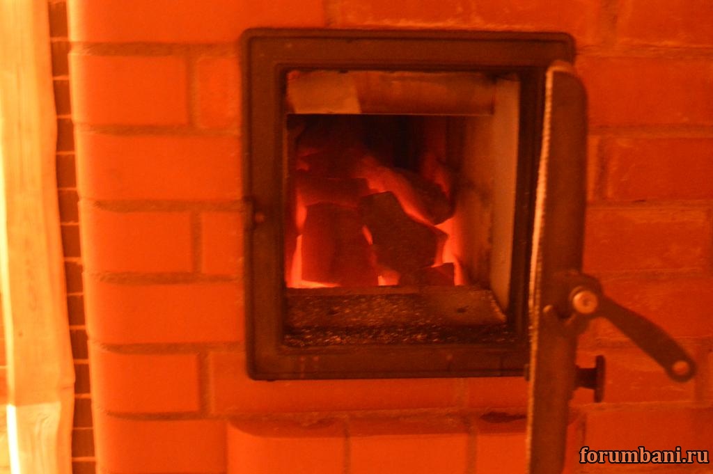

ну посмотримс. сегодня надо топить и как то от сажы на камнях и дверке каменки избавится)))
распушка и труба пробовал вчера все в идеале. труба на чердаке после трех закладок даже не теплая-12 градусов

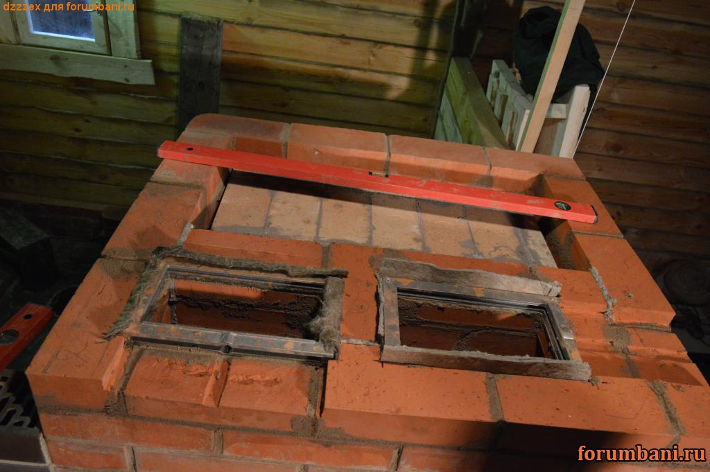

СообщениеДобавлено: Вс 30 Сентябрь 2018, 12:23 Ответить с цитатойВернуться к началу
да вы правы печник шамот с красным перевязал + уголок металлический воткнул позжу эту печку кину на обсуждения

фото камней прилагаю- сажи нет

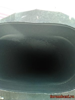

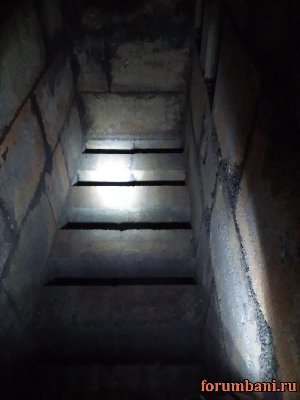

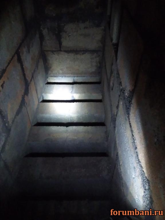

СообщениеДобавлено: Сб 27 Июль 2019, 22:05 Ответить с цитатойВернуться к началу

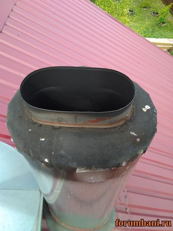

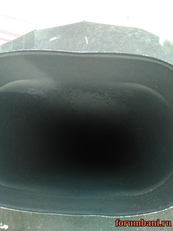

все страхи по поводу трешин на печи это все мелочи. вот сделал ревизию трубы и печи после сезона эксплуатации- около 20 бань -вывод все четко.!!! труба чистая каменка целая- фото и видео прилагаю.
отбойники из 430 нержи тоже целый- а вы покорежит и тд и тп))
чугуна 120 кг и камне дето 30
