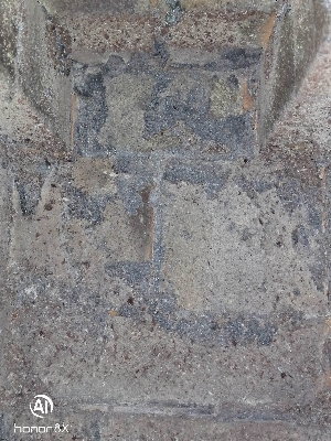

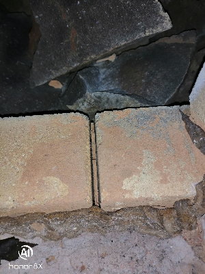

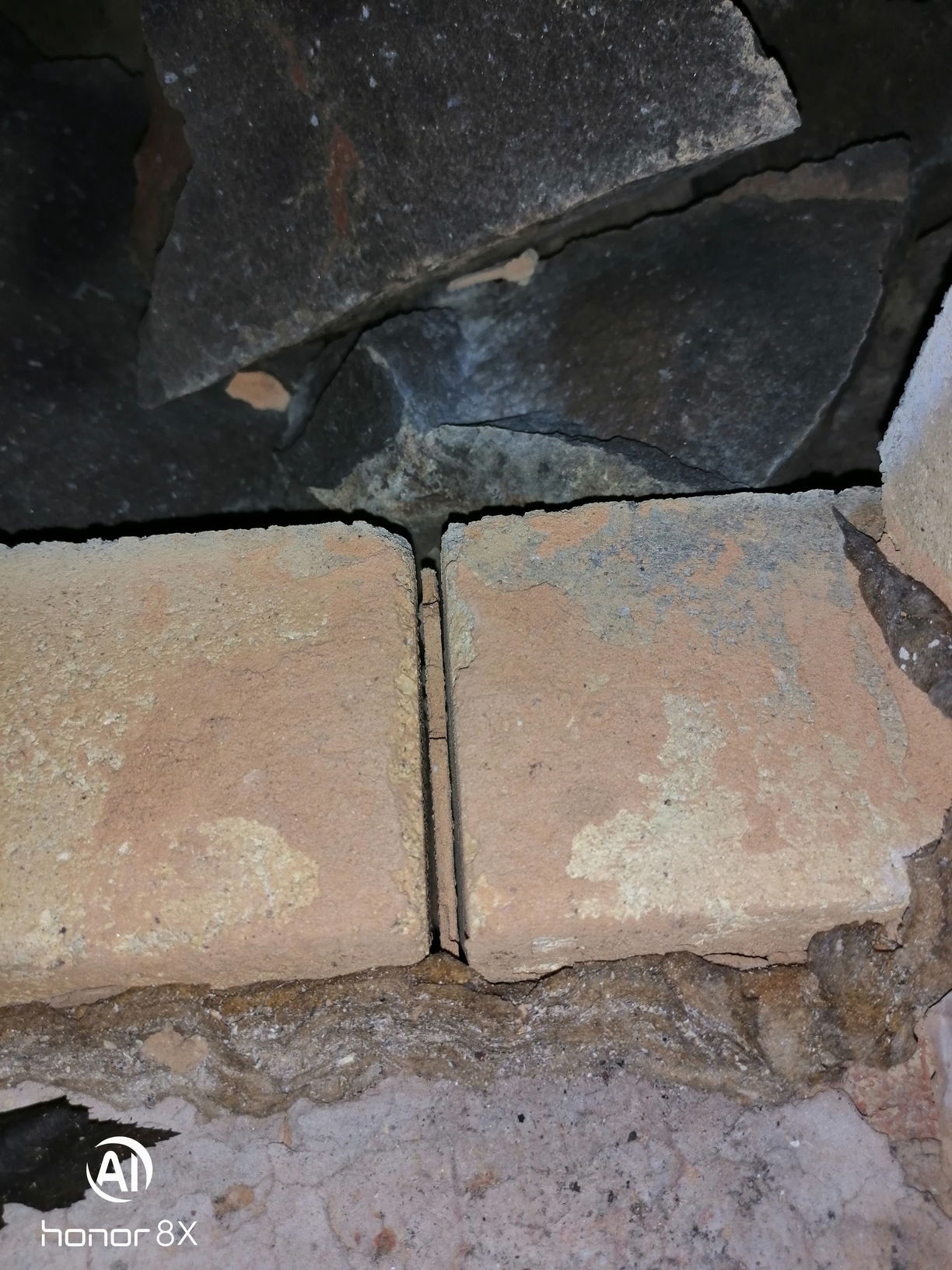

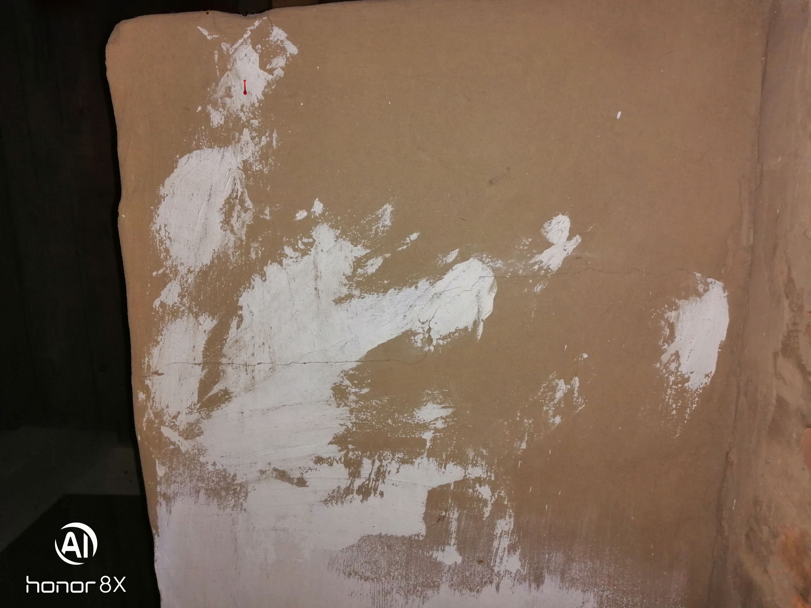

поставил вот такую печь в бане, вроде все по технологии, проблема в том что начала ехать по швам причем разьезжается шамотное ядро, ложил на шамотную глину. в чем причина, подскажите

фото плиз скинте внешне и внутри если зазоры не оставили между шамотом и красным кирпичем то это частая самая первая ошибка

я такую же делал- шамотное ядро перекладывал- так как изначально положил тоже на непонятную шамотную глину-потом переложил на мертель с дидким стеклом. шамотное ядро тьфу тьфу стоит на месте

фото скину завтра. только протопил баню. зазор оставлял1см. обкладывал базальтовым картоном

а что за смесь шамотная ? или просто глина

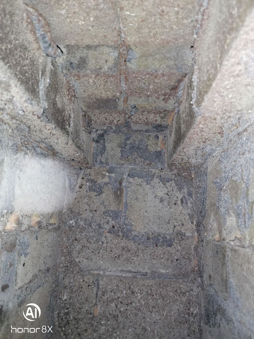

СообщениеДобавлено: Пт 4 Январь 2019, 07:35 Ответить с цитатойВернуться к началу
фото снаружи и изнутри

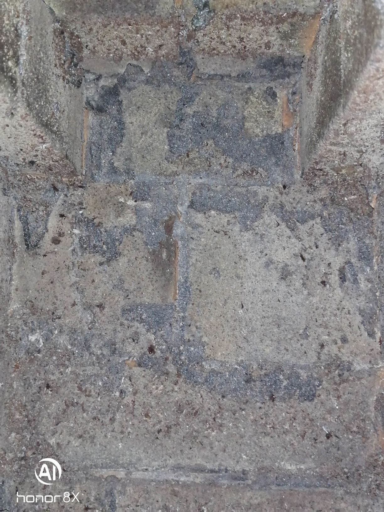

СообщениеДобавлено: Пт 4 Январь 2019, 07:37 Ответить с цитатойВернуться к началу
еще

смесь использовал терракот, глино-шамотную

Денис,если я правильно понял, на первом фото у вас наружная стена печи в районе закладки камней, на втором решётка(катализатор) на котором уложены камни, на третьем и четвёртом топка?
Делал подобнные печи на смеси Терракот, но вместо кирпичной решётки для камней использовал чугунные бруски. с зазором от кладки 5 мм. Закладка также из чугунных брусков по периметру, а внутри камни с брусками, что бы не было давления на стенки.
Зазор между шамотом и облицовкоё 1 см( два листа базальта).
Подобных проблем нет, рекламаций не поступало не от одного заказчика.
Какой зазор у вас между контурами печи?
Может камни давят на стенки?
