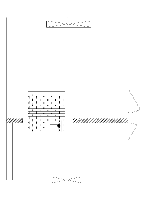

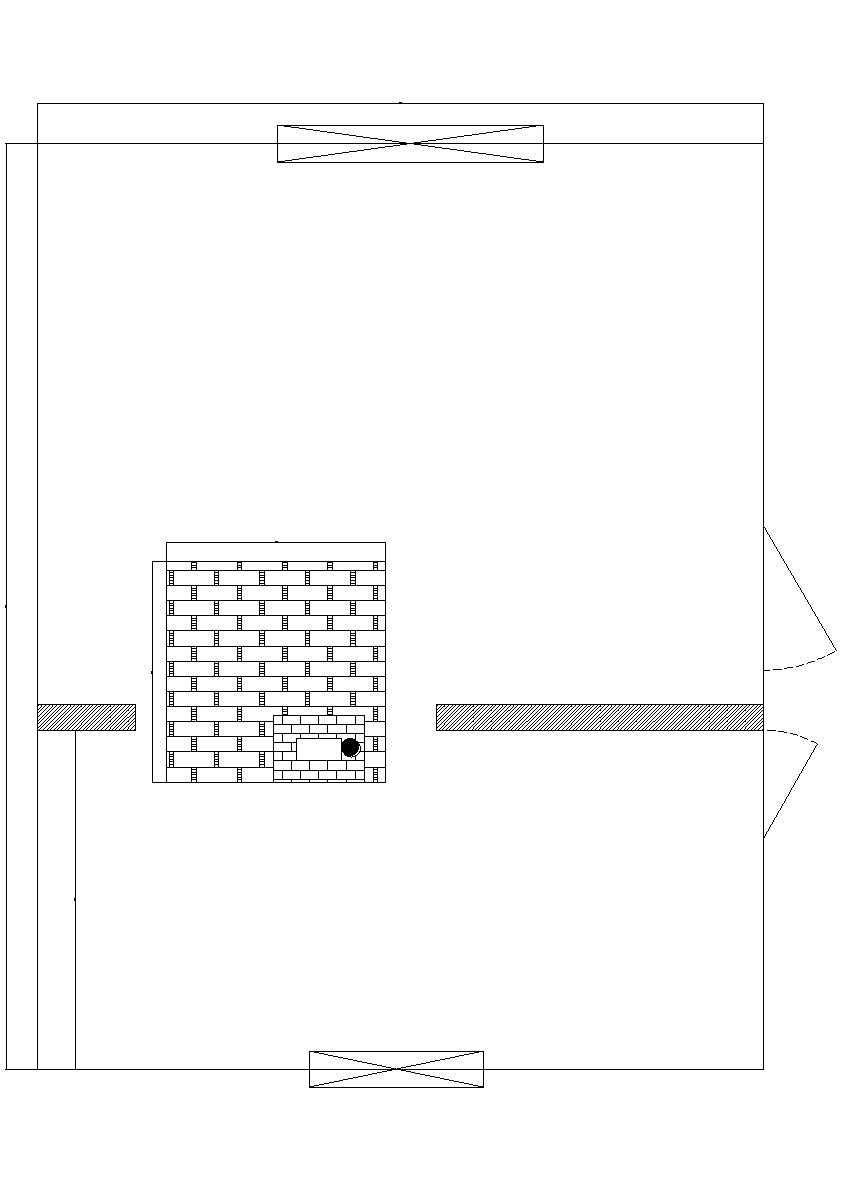

Приветствую,
Есть дача, отапливаемое помещение 4х5. Высота 2,25.
Комната + кухня. На круглогодичное проживание не расчитана.
Когда то давно стоял камин, потом был заменён на печку с лежанкой, т.к. потрескалась, да и места много занимала.
Есть фундамент под печь 4,5х4,5 и труба в 1,5х2.
Варочная поверхность интересует в плане воду погреть варенье потомить и т.п. Не для готовки ) Духовка - было бы прикольно, но не критично.
Печь хочу кирпичную.
"Самосборная" - это принципиально.
Теперь подробности/странности:
- кружок на эскизе - это технологическое отверстие соединяющее подвал с трубой - сам в шоке. зимой щибера закрыты - не работает. летом во время топки, подозреваю тоже ни о чём.
- лаги 2го этажа скрещиваются ровно над фундаметом печи и растояние от трубы до лаг небольшое. с дуру не замерил.
Посматриваю в сторону Двухколпаковая "Шведка" (А. Бацулин) - но есть стойкое ощущение избыточности печи, хотя внешне - нравится.
Порекомендуйте адекватную конкретному домику печь.
эскиз
 Размер файла:  10.15 КБ
 Просмотров:  558 раз(а)

Слабый прогрев правой половины по-проекту Бацулина.
Слабенький прогрев "низа" сзади и по-всей правой половине.
Слабенькая троечка в-целом за-интересуемую "шведку".
Категорически не-советую........ bog
Великоват размерчик для такой маленькой площади.
2.5-3.5 за глаза и места мало займёт.
Либо 3*3 http://forum.stovemaster.ru/viewtopic.php?t=11554

У Вас по фундаменту получается 1000 х 1000 мм, предложу хороший вариант печи с хлебной камерой и варочной поверхностью. На фото она больше но можно сделать по размерам Вашего фундамента.
1,2х1,2м фундамент. и нет задачи полностью его задействовать. Но точно есть задача использовать существующую трубу.
Труба на том же фундаменте располагается?
вот тут не совсем понял вопрос. Эскиз конечно так себе... но надеялся, что видно.
Труба находится в нижней правой четверти печи, отступ в 0,5 кирпича от правой стороны фундамента.
сейчас она "висит".
Тут еще и сам диаметр трубы нужен. А так просто гадание на кофейной гуже.
наружний 2х1,5к, внутренний 1к
сантиметром не мерил.
