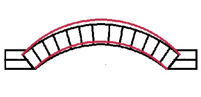

На многих ветках форума неоднократно говорилось об отделении шамотной кладки от обычной кирпичной, рекомендованных зазорах с боков, сверху. Если нет шамотных плит или их размер не подходит - остается перекрытие сводом. Встречались упоминания перекрытий на шпильках, но это отдельная тема.
Так вот нигде не упоминалось как ведет себя свод при нагревании.
1. Как нужно стыковать бока свода (с торца) с учетом температурных расширений и плотности кладки?
2. Можно ли в основании свода у пят опираться на свод, ведь у пяты может остаться совсем маленький горизонтальный участок для дальнейшего подъема кладки?
3. Как правильно поставить шамотный свод для перекрытия первого колпака (например, в котором стоит котел) на обычную кладку?

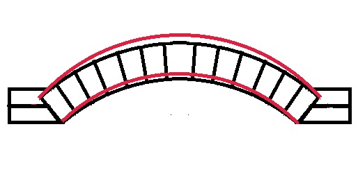

При начальном нагреве (когда начинает нагреваться) снизу свод может просесть и распереть пяты в стороны?
 Размер файла:  25.39 КБ
 Просмотров:  368 раз(а)

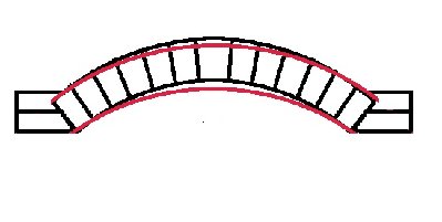

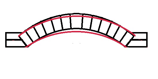

А когда прогреется подымется? Я правильно понимаю?
Если пяты будут относительно "жестко" закреплены, будет ли свод "скользить" по пятам и подниматься? А при охлаждении опускаться на место? будет ли тогда "износ" пят от такого движения? Если это так, то тогда вопрос насколько "жестко" должны быть закреплены пяты, чтобы такого "движения" не было?

Свод будет подниматься. Пяты должны иметь максимально возможную площадь опоры.
В "Русских печах" я пяты устанавливаю в рамку из уголка.

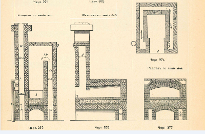

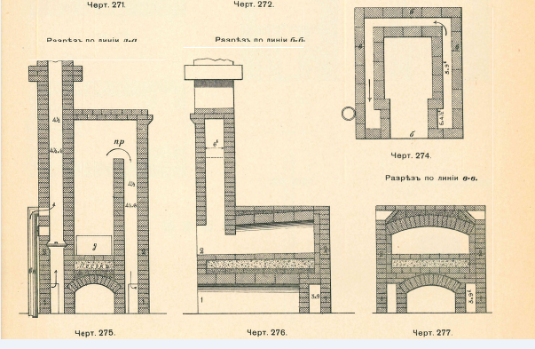

Куликов Андрей
Сообщения: 1059
СообщениеДобавлено: Сб 19 Октябрь 2019, 20:43 Ответить с цитатойВернуться к началу
Современные, не самые дорогие своды, бондажатся (вместе с задней вертикальной, стенкой), как, в прочем, и во времена давние, либо - боковые стенки не менее 1,5 кирпичей...
Между частями свода, некоторые, прокладывают "кто-во что горазд..."
Ни бандажей, ни стенок в 1,5 кирпича
Давний Кржишталович. Всё видно и понятно.Что не понятно, читайте первоисточник

Сообщения: 6063
СообщениеДобавлено: Сб 19 Октябрь 2019, 22:02 Ответить с цитатойВернуться к началу
При всём уважении к его стараниям - не слышал доброго ни от одного старого мастера "... да ни в жисть, чисто лучковые своды в горнилах не "держат" да ышо шоб без тяжей кованых, а-бо - стенки разнести в полтораху кирпичей, во, тады - могёть..., а наипервейший - трёхцентровой! Во! ... да-а-а, наука!"(с)
Может, современники наши коллеги, опровергнут старичьё...
