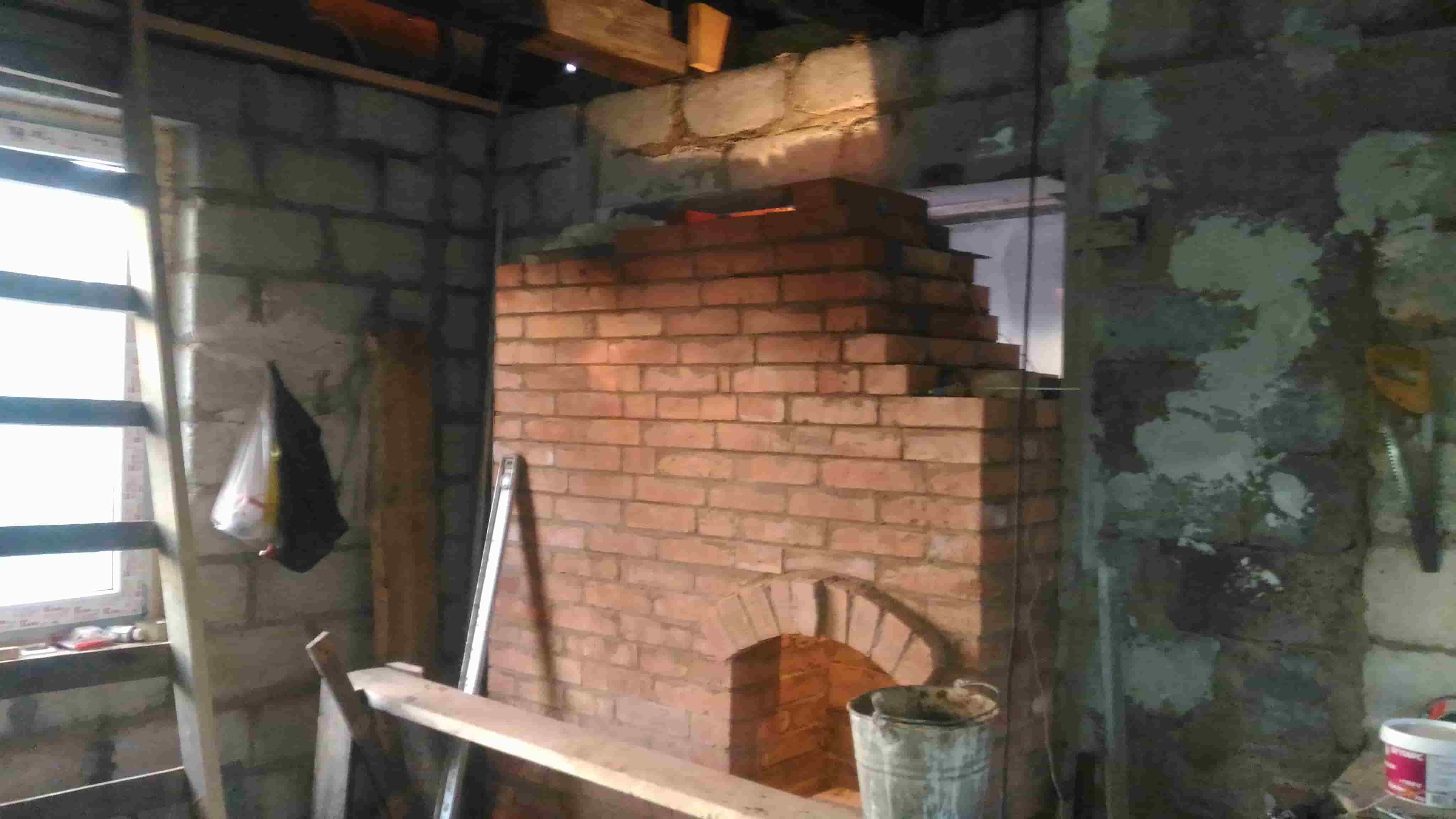

Сапоги для себя.

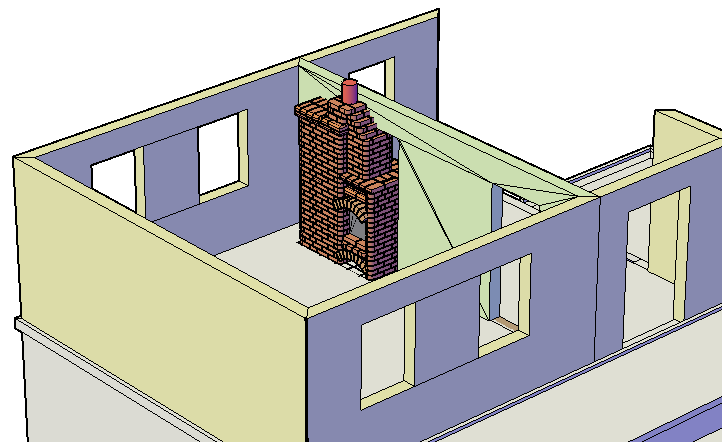

Делюсь историей проекта, может кому ни будь пригодится.
Печь работает уже 2ю зиму
Давно хотел свой собственный камин, но негде. И вот по наследству достался садовый участок с недостроенным домом из арболитовых блоков в 20 мин от города+липовый лес в 50 метрах, круглогодичный доступ.
Вот дом под крышей, с окнами и частично утеплён (стены кухни столовой-ПСБ 35 толщиной 50мм). Дом состоит из цокольной части с гаражом и двух помещений на 2 эт. Комната 5х5 и кухня столовая 5х5. Перекрытие монолитный жб, покрытие-деревянные балки, черновой потолок, утеплитель-из мин плиты (200мм), чистовой потолок-из двп.
Настало время там часто жить.
Камином при таких площадях не обойдёшься, значит нужна печь.
Вдохновением стал проект Владимира Стугарева
https://forum.stovemaster.ru/viewtopic.php?p=46512#46512
https://forum.stovemaster.ru/viewtopic.php?t=2024&postdays=0&postorder=asc&&start=380
особенно первые 6 рядов и дровохранилище с аркой.
Решил делать печь как разделительную конструкцию между 2 помещениями.
И вот первые намётки
 Размер файла:  45.88 КБ
 Просмотров:  258 раз(а)
 Размер файла:  19.32 КБ
 Просмотров:  257 раз(а)
Последний раз редактировалось: Ярослав Гришин (Вс 19 Январь 2020, 18:08), всего редактировалось 3 раз(а)

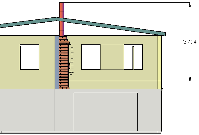

Теперь камин.
По первым намёткам очаг получается слишком глубоким, хорошо, делим очаг пополам кирпичом на ребро с возможностью топить камин либо из одного помещения, либо из другого. Получается глубина очага 405 мм с каждой стороны, как правило меньше 2х кирпичей в глубину никогда не делал. Но 405 мм это и не минимум.
Ещё проблема, крыша почти плоская, просилась высота трубы 3700 мм (две нержавейки L=1000 D=200) вместо положенных 5000 мм. Решил делать по своему, в крайнем случае после испытаний наращу сколько надо.
 Размер файла:  5.01 КБ
 Просмотров:  14123 раз(а)

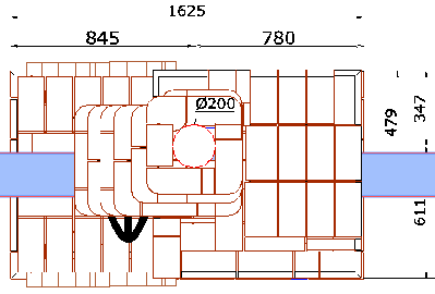

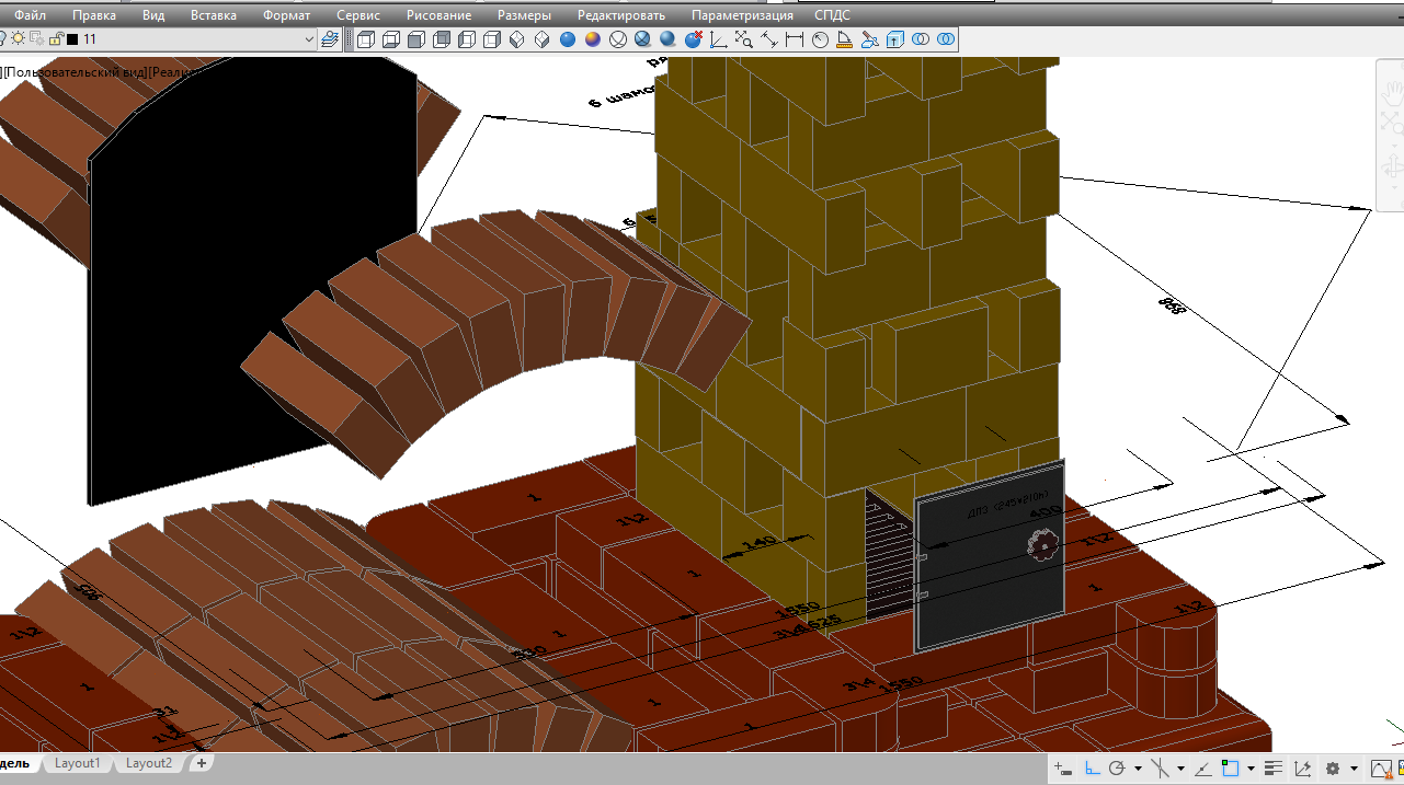

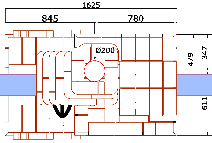

Размеры печи в плане
 Размер файла:  11.67 КБ
 Просмотров:  236 раз(а)

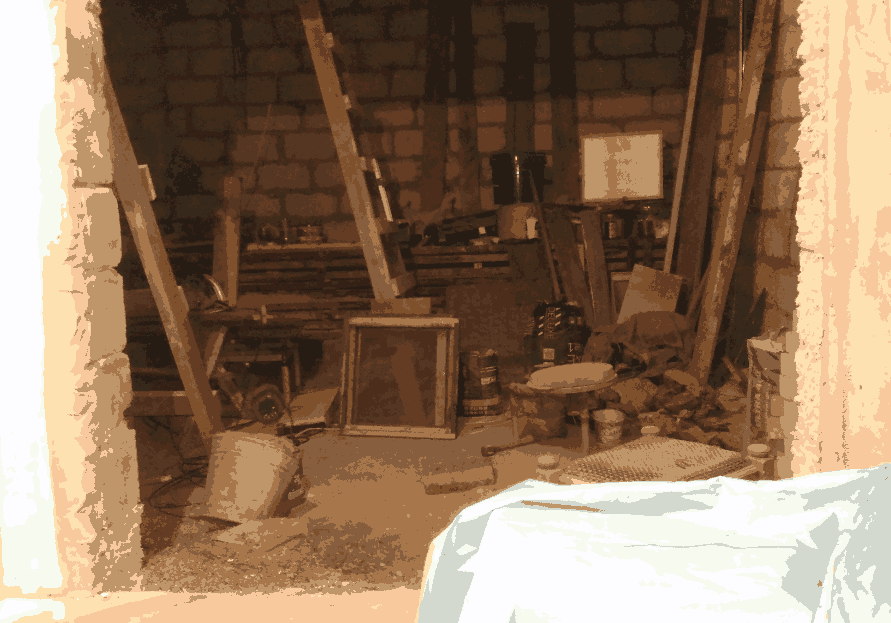

СообщениеДобавлено: Вс 19 Январь 2020, 19:22 Ответить с цитатойВернуться к началу

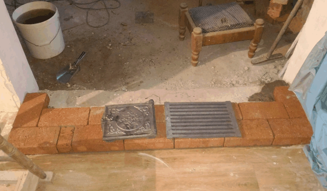

Ломаем стену и делаем проем между двумя помещениями
 Размер файла:  87.71 КБ
 Просмотров:  273 раз(а)

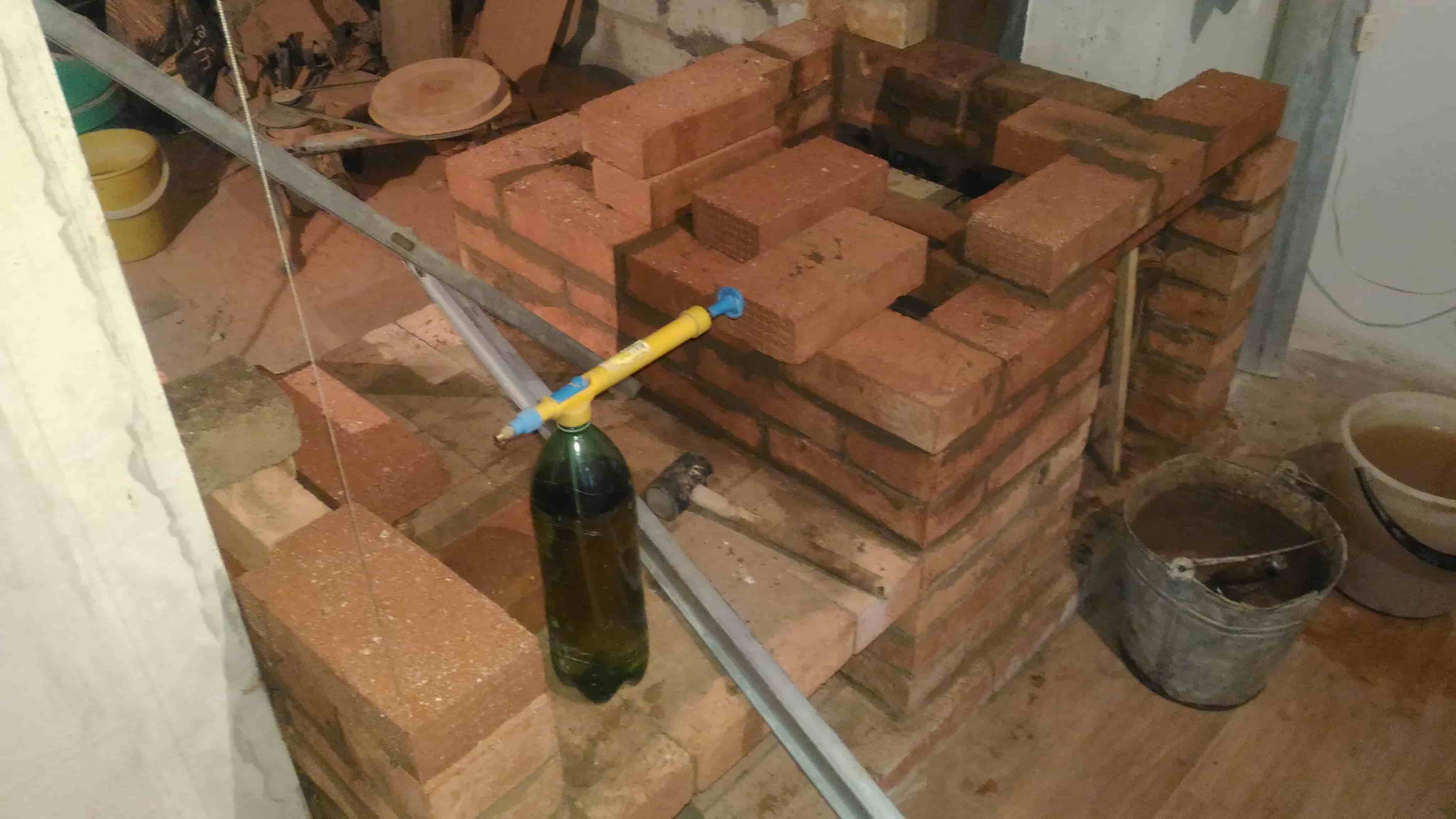

СообщениеДобавлено: Вс 19 Январь 2020, 23:51 Ответить с цитатойВернуться к началу

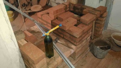

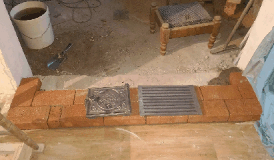

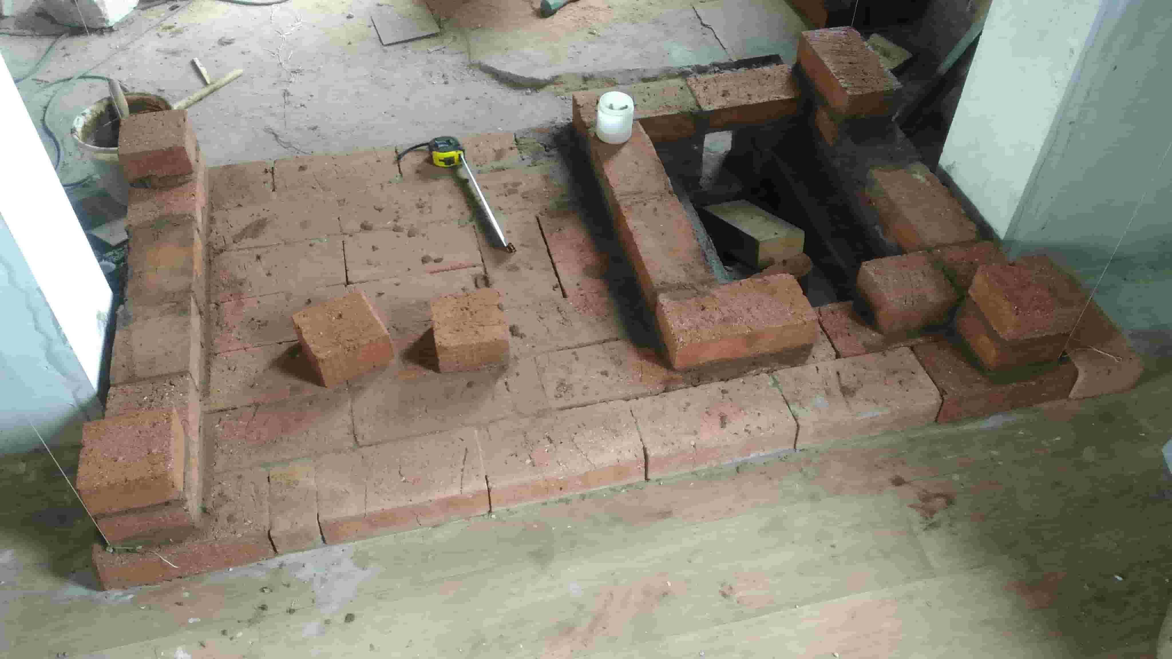

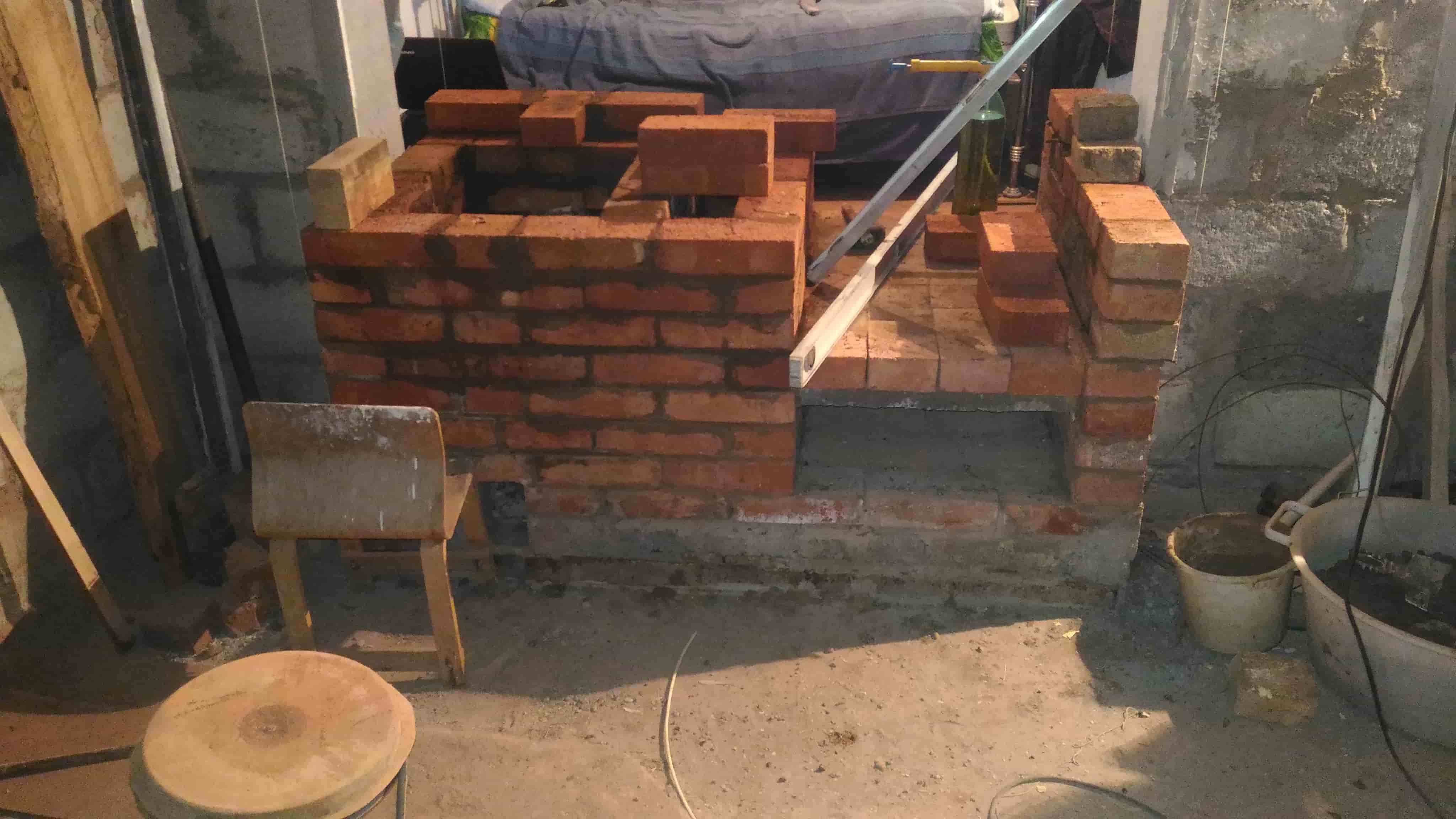

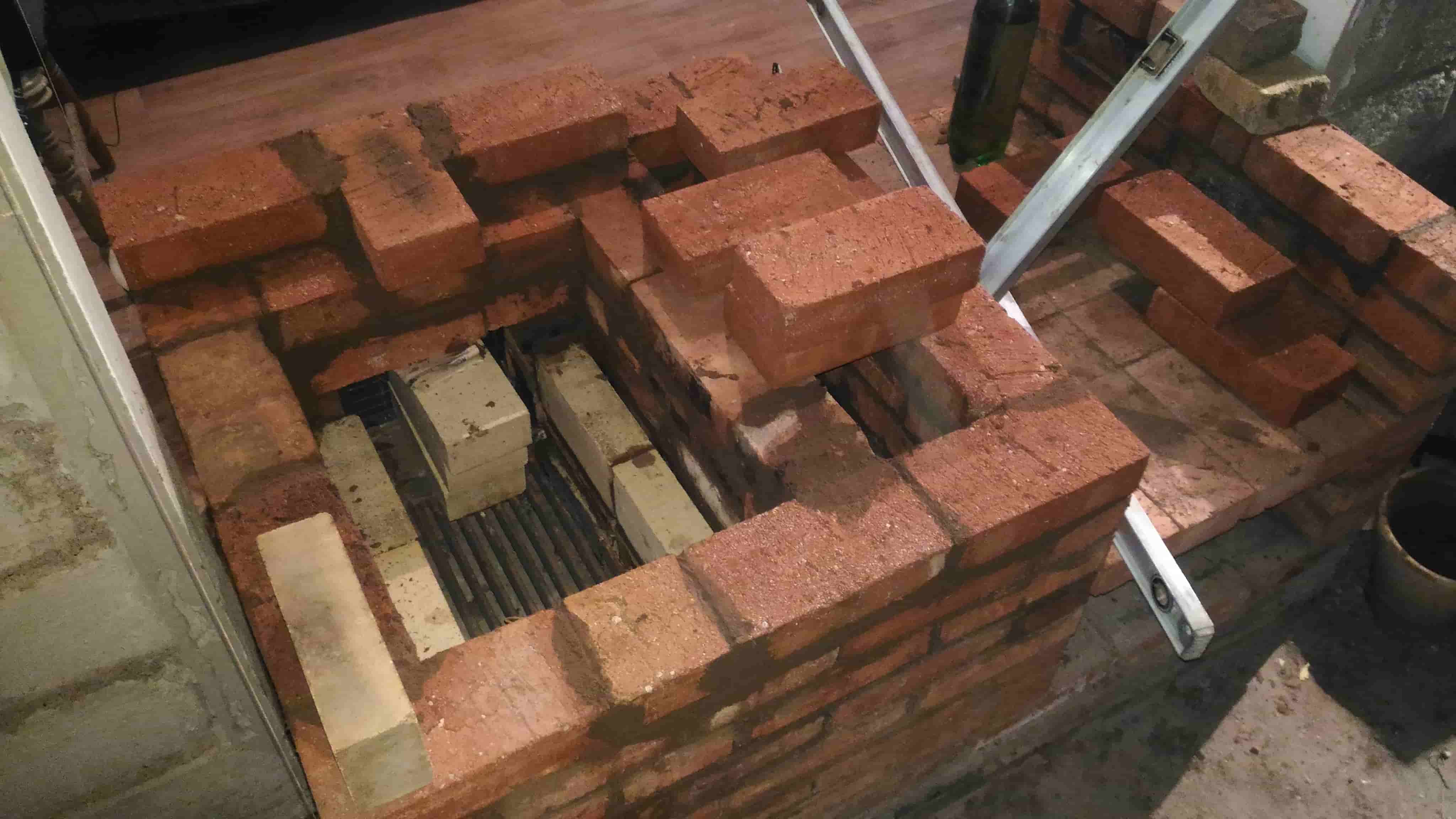

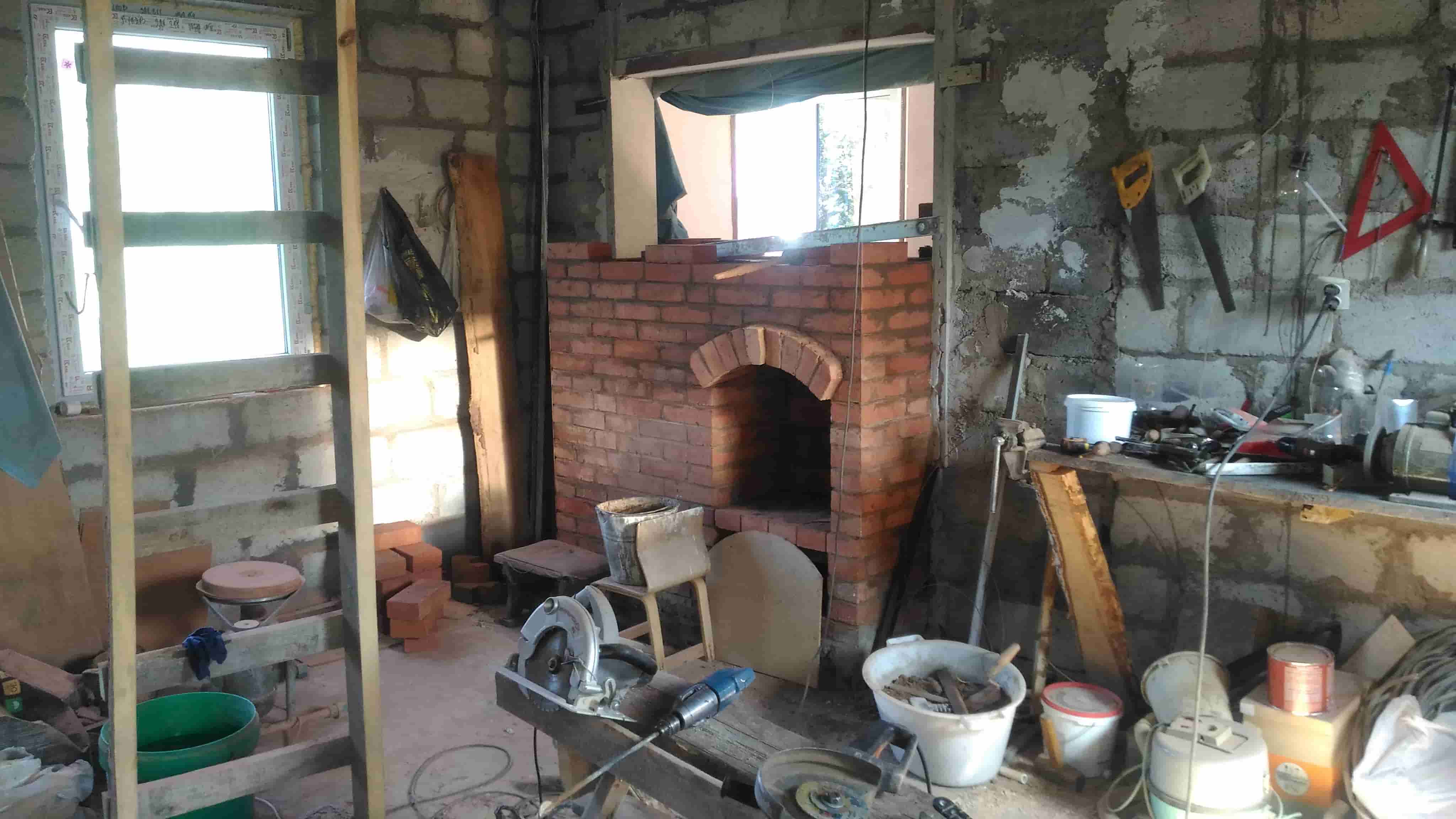

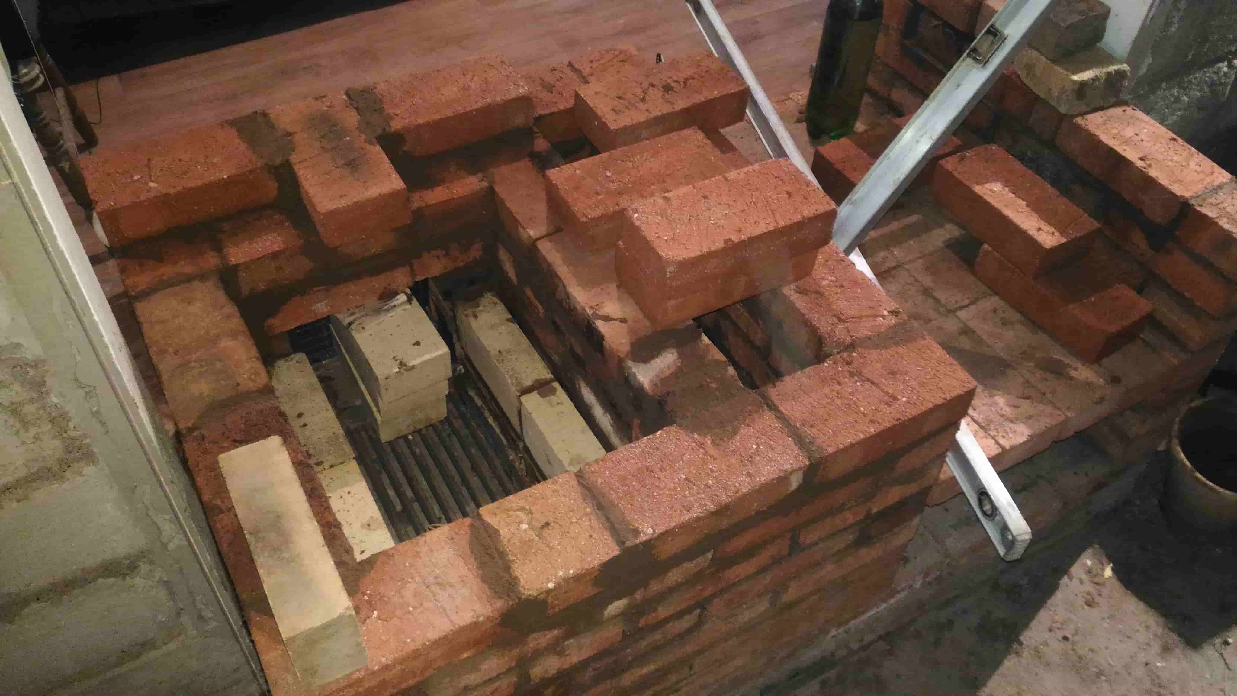

Раскладываем кирпичи насухо.
Отвлекусь:форум настроен неудобно - Пишу текстовые сообщения, они идут сверху вниз. Прикрепляю картинки, а они идут снизу вверх.
Получается чтобы смысл сообщения сохранялся, то для каждой картинки с текстом нужно начинать новое сообщение.
В первом сообщении чтобы всё читалось логично сначала вставил 2ую картинку, затем 1ую
Неудобно.
 Размер файла:  283.39 КБ
 Просмотров:  248 раз(а)

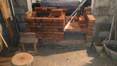

СообщениеДобавлено: Пн 20 Январь 2020, 00:18 Ответить с цитатойВернуться к началу

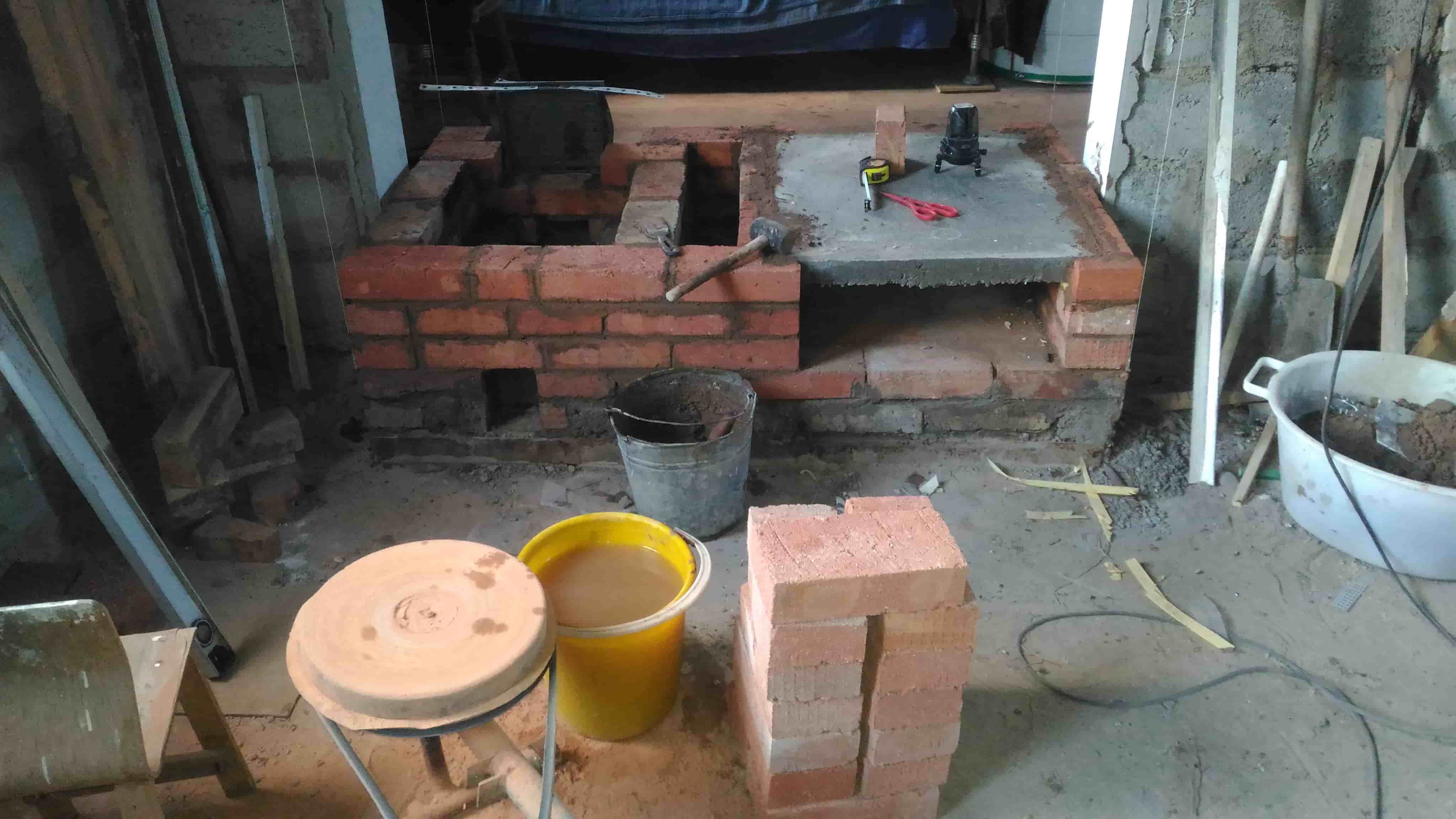

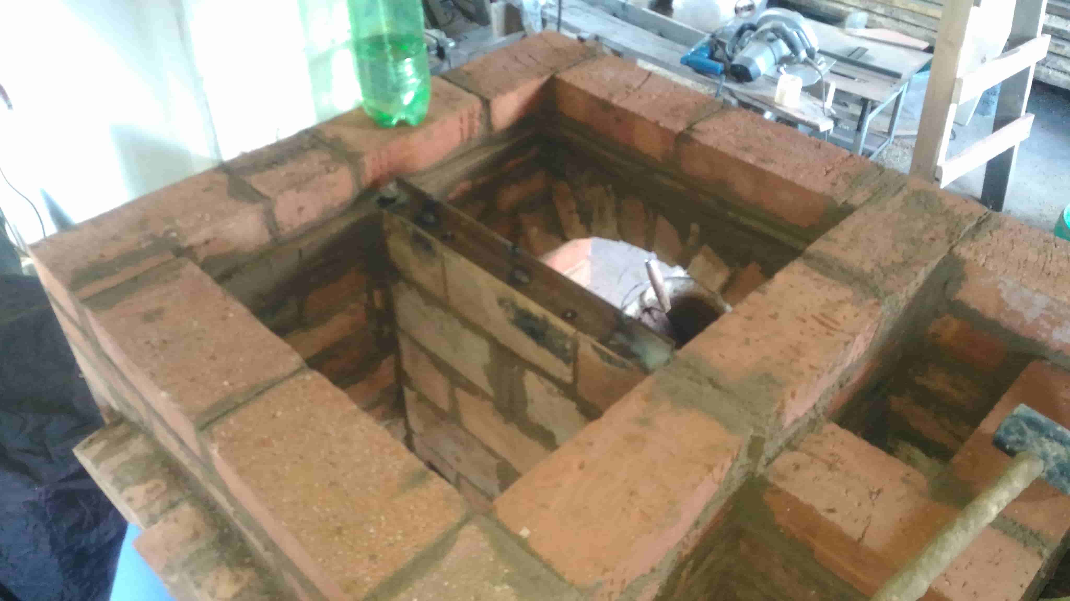

В связи с перепадом полов в помещениях получился зольник повышенной вместимости. Заполняется примерно через 7-8 топок печи.
 Размер файла:  66.27 КБ
 Просмотров:  267 раз(а)

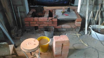

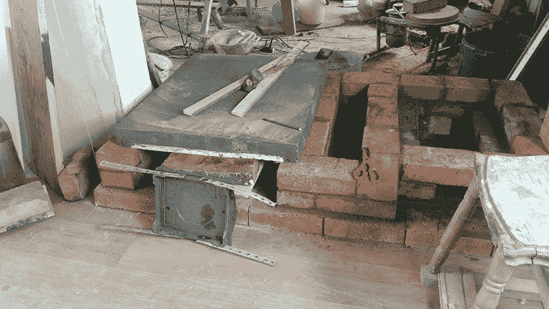

СообщениеДобавлено: Пн 20 Январь 2020, 01:10 Ответить с цитатойВернуться к началу

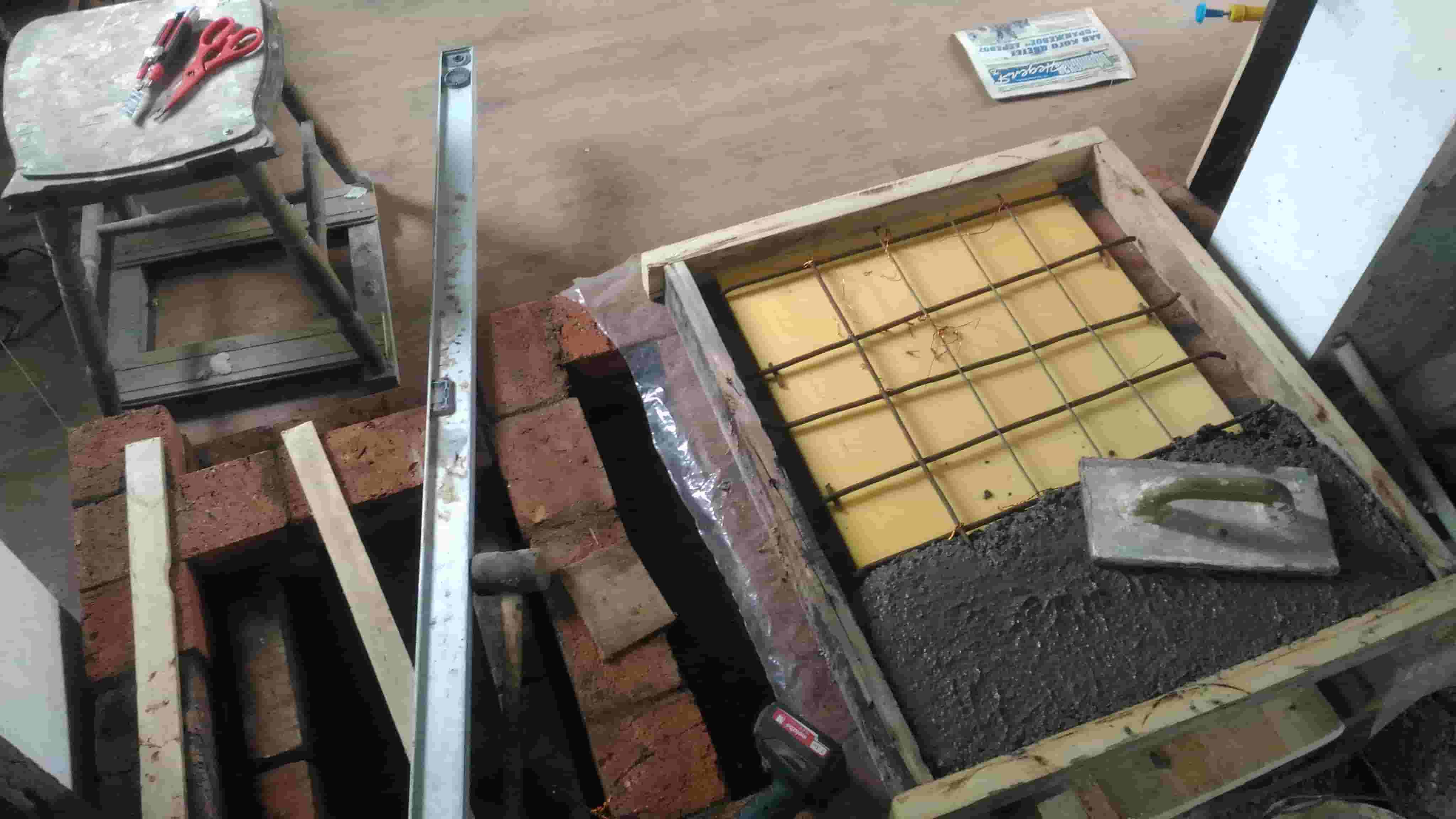

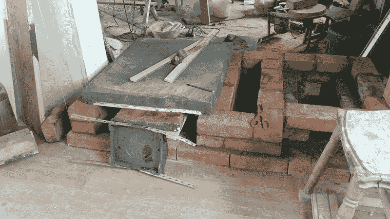

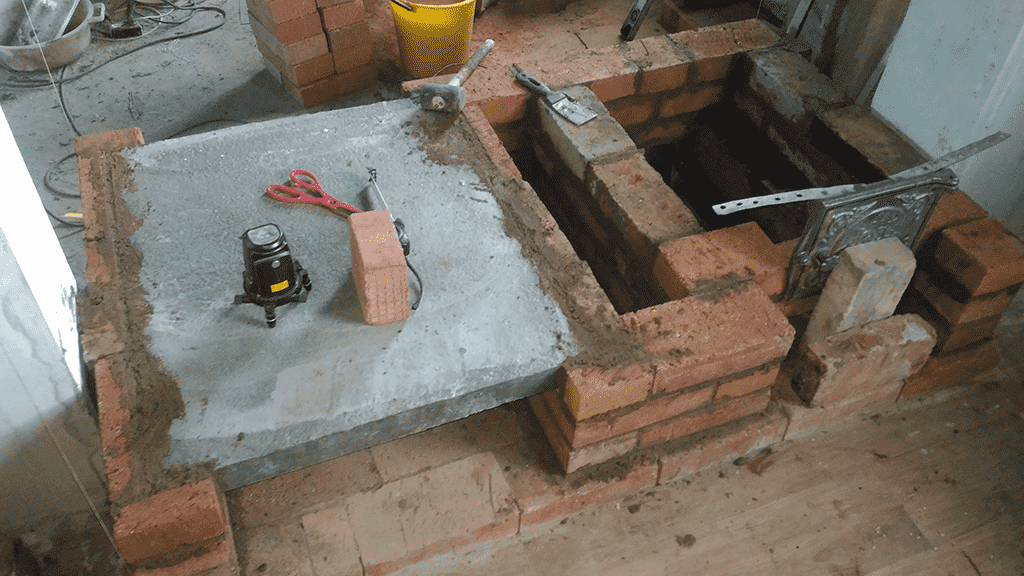

Первую декоративную арку решено было заменить монолитной плитой из обыкновенного армированного бетона так как в противном случае под очага камина получался выше чем мне хотелось бы.
Опалубкой послужили 4 бруска и лист пеноплекса который я потом чикнув ножиком снизу с лёгкостью вынул. В последующем на монолитную плиту будет уложен ряд кирпича который и послужит подом очага.
Дальше изменений в проект которые вносились по ходу работ будет множество.
 Размер файла:  86.69 КБ
 Просмотров:  252 раз(а)
 Размер файла:  66.74 КБ
 Просмотров:  300 раз(а)

Решил отказаться от пилястр по бокам печи т.к. они несут чисто декоративную функцию, мне же требуется снять с печи как можно больше тепла.
 Размер файла:  164.22 КБ
 Просмотров:  237 раз(а)
 Размер файла:  135.87 КБ
 Просмотров:  274 раз(а)
 Размер файла:  159.12 КБ
 Просмотров:  288 раз(а)

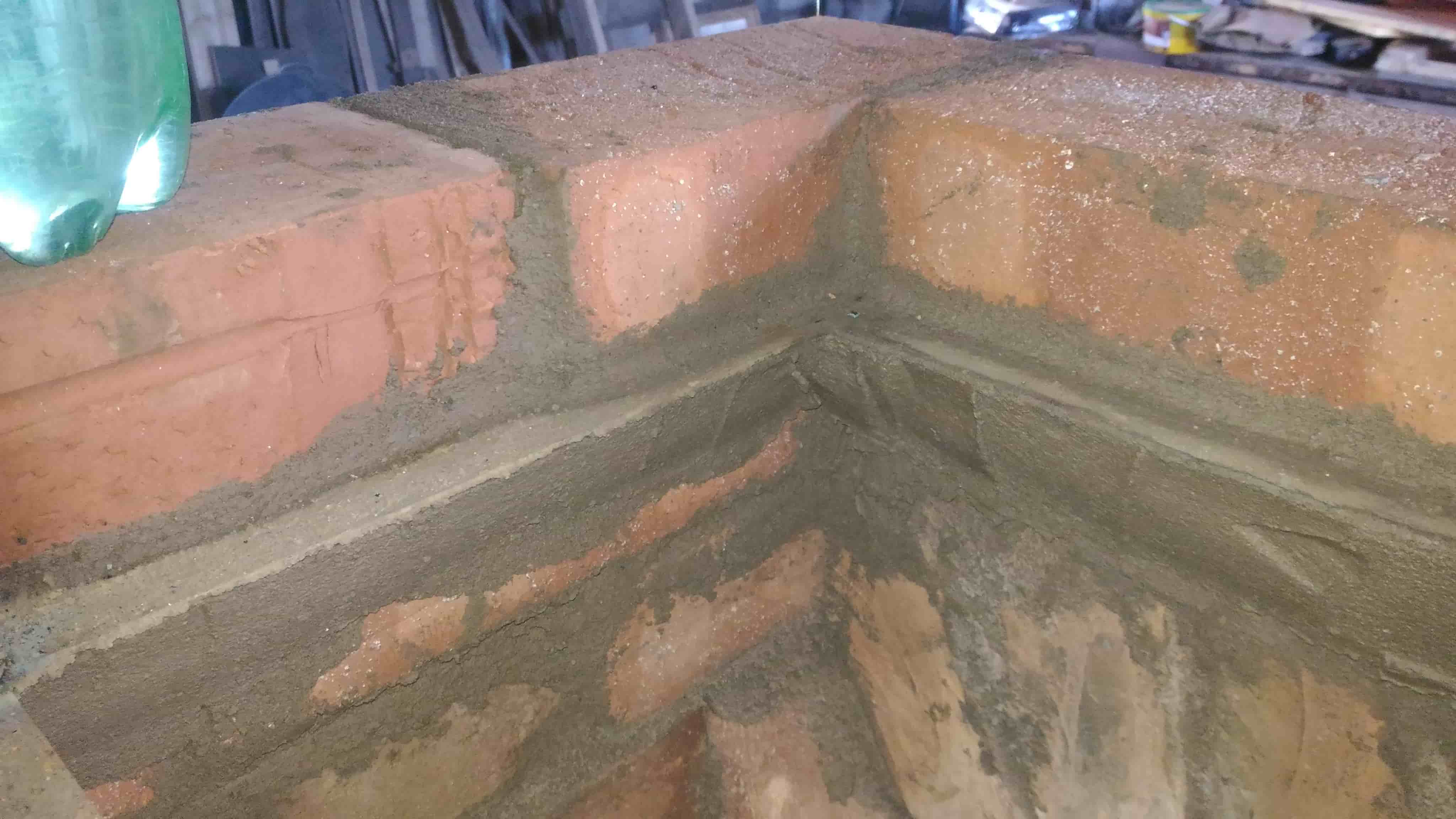

Топка футерована шамотным кирпичом для того чтобы... а для того чтобы печь жила дольше,(дальше идёт длинная теория).
 Размер файла:  147.37 КБ
 Размер файла:  96.68 КБ
 Просмотров:  263 раз(а)

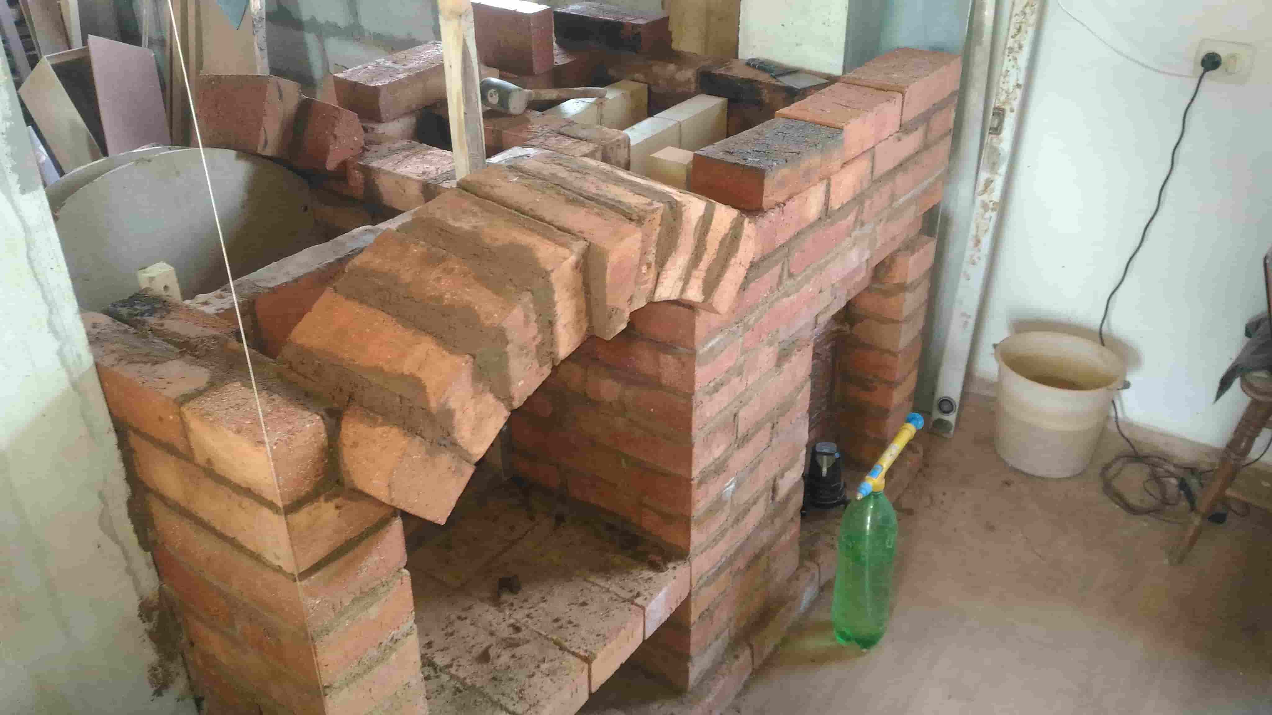

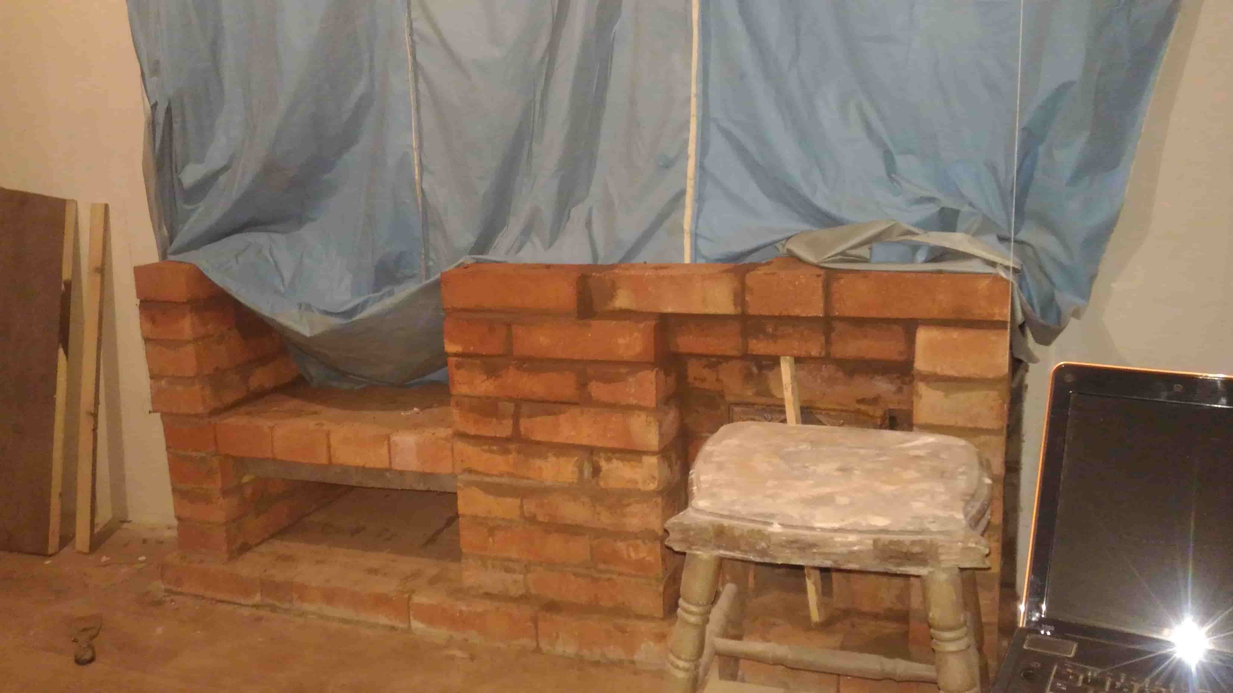

Делаем арки.
На фотографиях видно, что одно крыло будет опираться на кладку толщиной в 0.5 кирпича, нда... маловато. Посчитав нагрузку на арки портала камина и прикинув величину распорного усилия продолжаем работу дальше безо всяких усилений.
На фото №17 видна разделительная перегородка в четверть кирпича между двумя порталами. Ну а как будут переключаться порталы чуть позже.
 Размер файла:  142.54 КБ
 Просмотров:  261 раз(а)
 Размер файла:  100.27 КБ
 Просмотров:  325 раз(а)
 Размер файла:  149.22 КБ
 Просмотров:  238 раз(а)

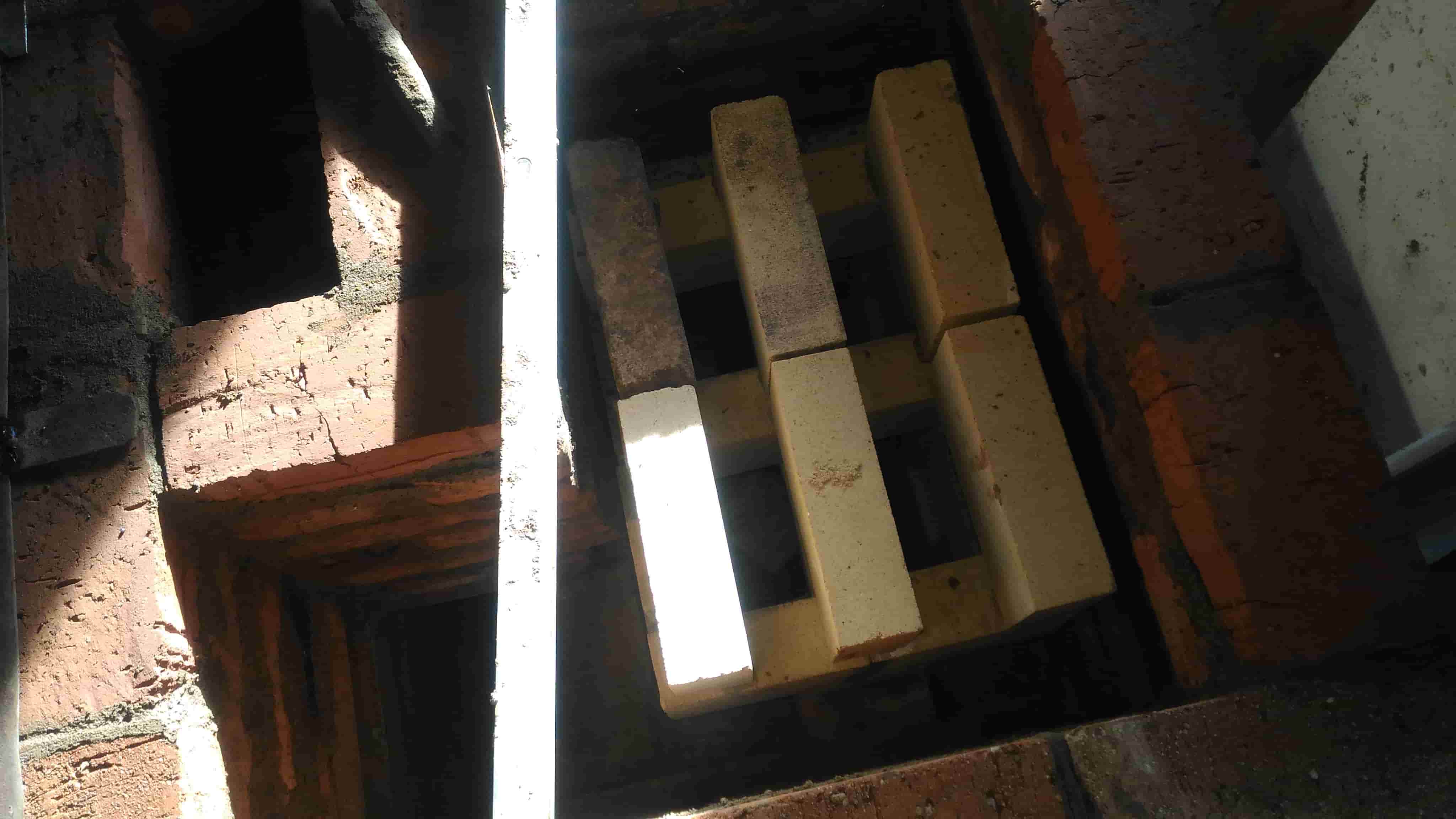

Печь колпаковая. Внутри колпак на всю высоту заполнен колодцевой кладкой из шамотного кирпича - так называемый аккумулятор, никак не связанный с наружными стенами печи.
Основная цель шамотного ядра это аккумулировать тепло и первичное восприятие тепловой нагрузки от огня.

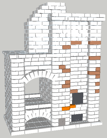

СообщениеДобавлено: Вт 21 Январь 2020, 15:23 Ответить с цитатойВернуться к началу

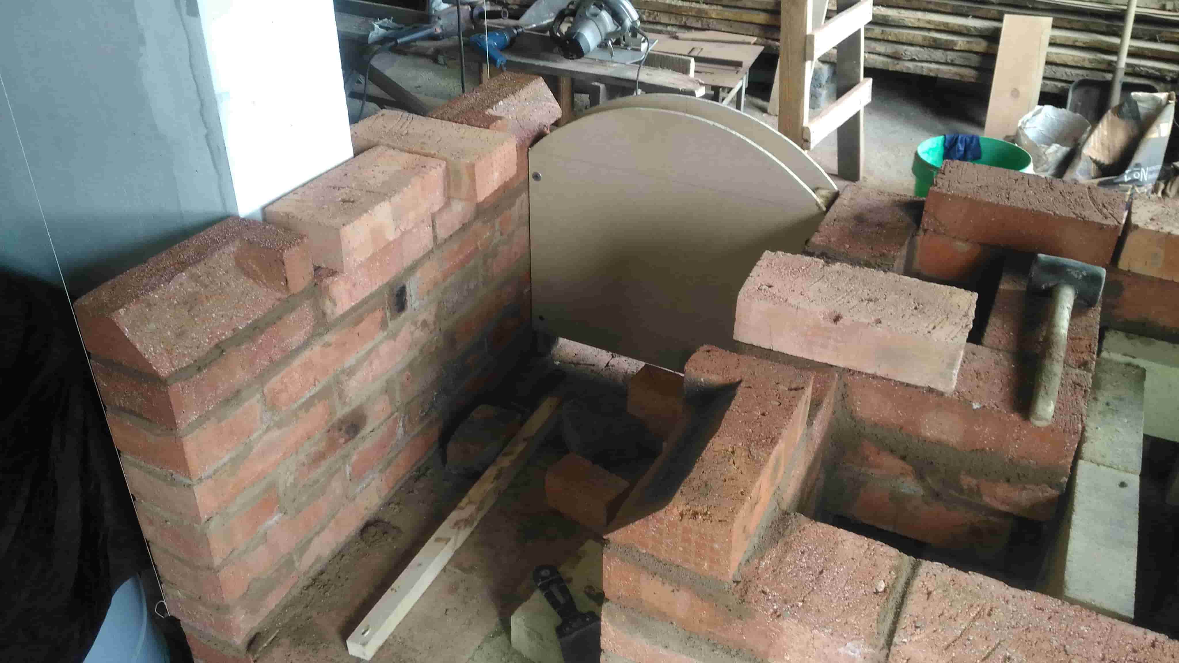

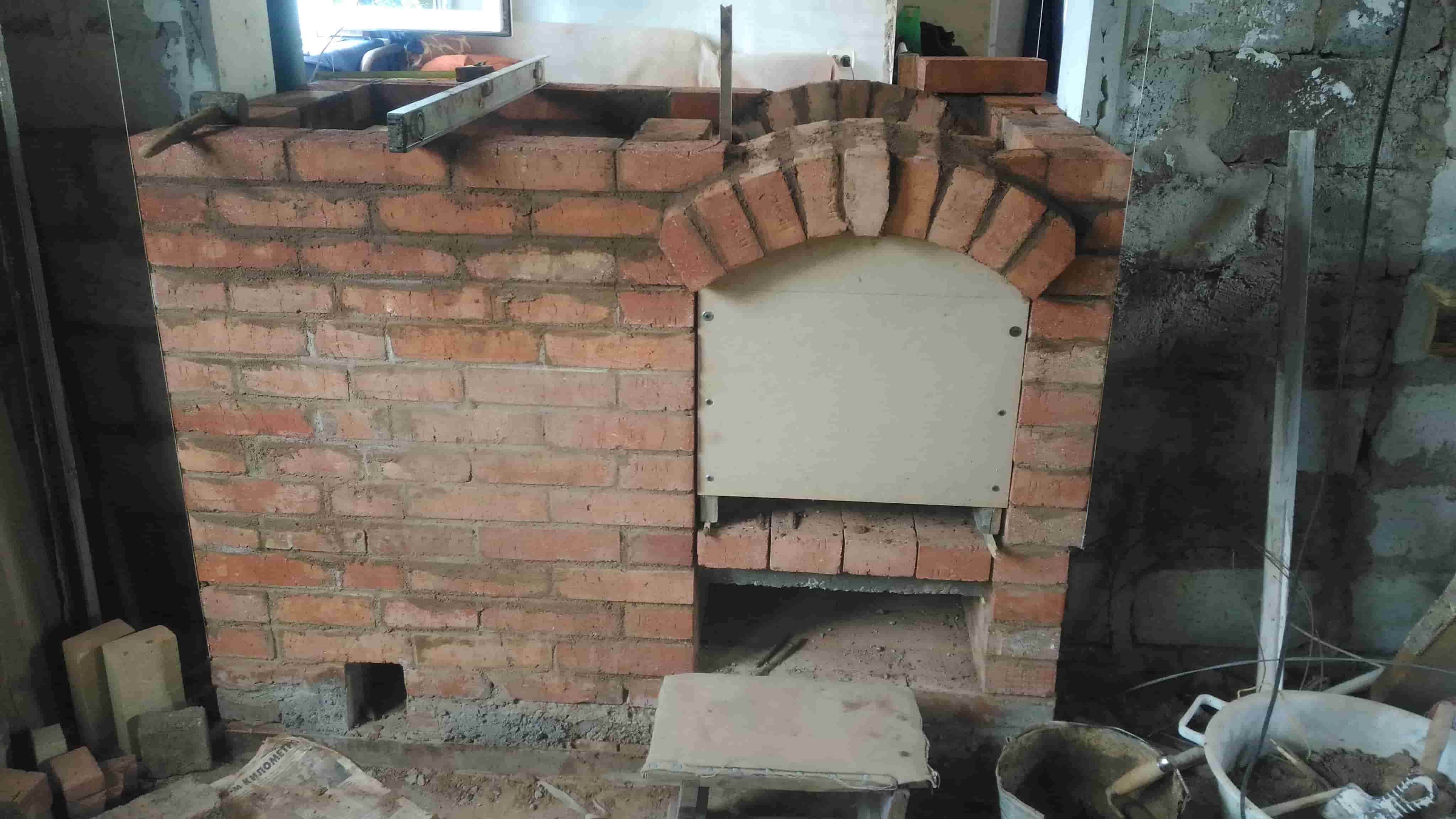

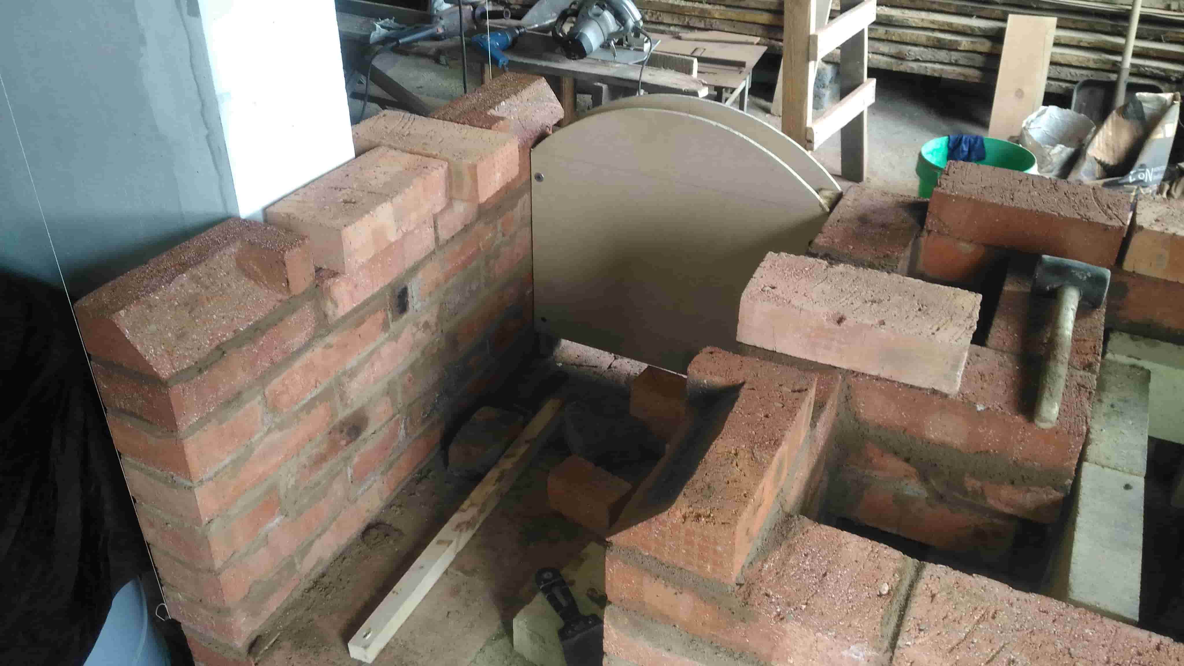

Готовим устройство для переключения порталов камина. Камин работает либо в одной комнате, либо в другой.
Спаренный уголок №25 на перегородке не несёт никакой нагрузки, а служит лишь ограничителем заслонки если она вдруг захочет съехать.
 Размер файла:  92.97 КБ
 Просмотров:  280 раз(а)
Полки на которых лежит заслонка
 Размер файла:  172.75 КБ
 Просмотров:  247 раз(а)

Ярослав Гришин писал(а):
В итоге получается - сама печь 3.5х3.5 и пристроенный камин 2.5х3.5.
А можно это место подробнее?
На чём и как стоит колодец? На футеровке топки?
Кирпичи стоят на сухую?
Где заканчивается сверху?
Если не жалко, то проект любопытно посмотреть .....
DWG устроит?
Скетчем пользуюсь только для визуализации путём импорта.
Ярослав Гришин
Зарегистрирован: Вт 24 Март 2009, 19:04
Сообщения: 79
Регион: г. Уфа

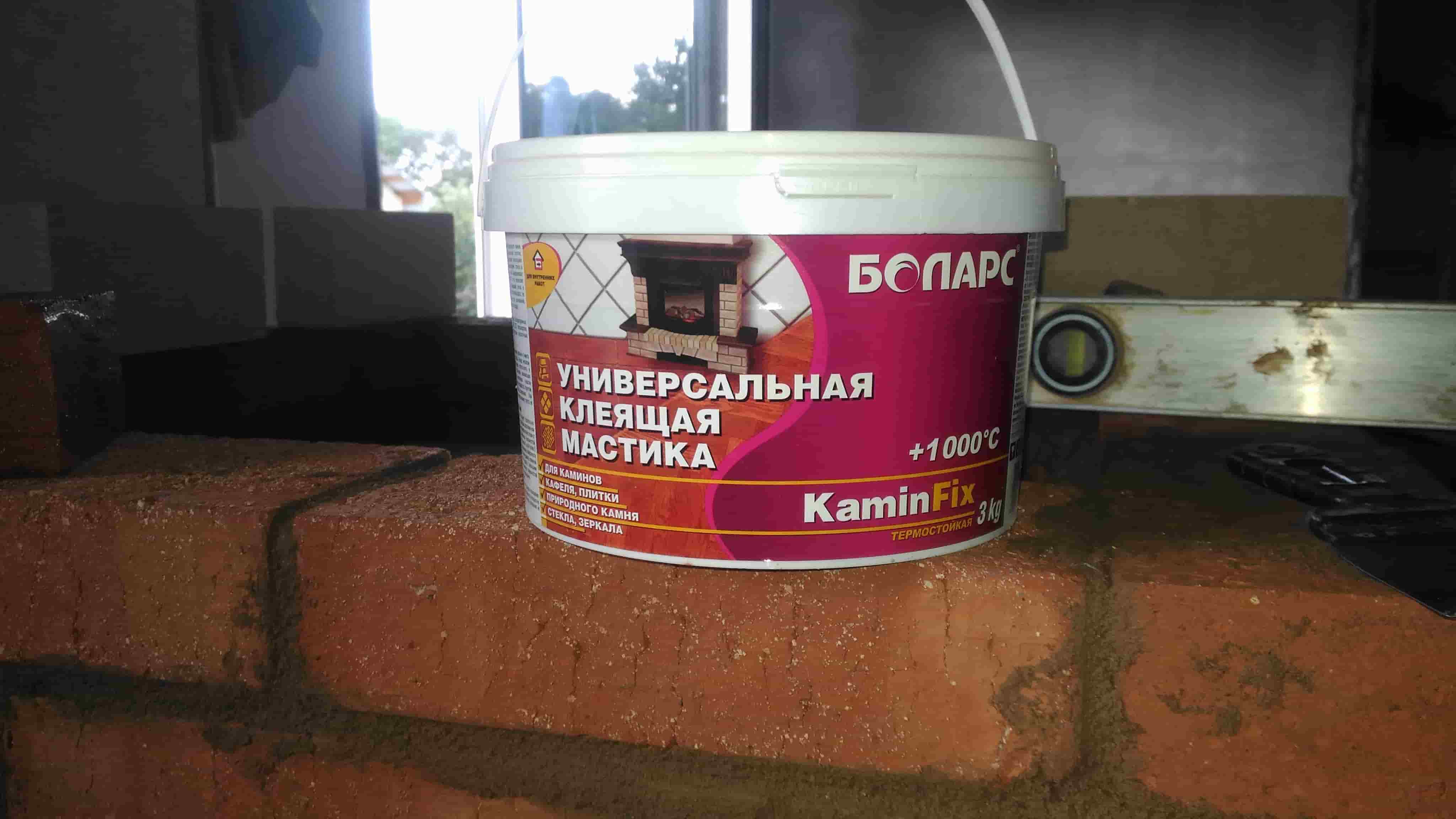

СообщениеДобавлено: Вт 21 Январь 2020, 18:40 Ответить с цитатойВернуться к началу
На футеровке топки
На мастике Боларс
За 2-3 см до перекриши
 Размер файла:  109.49 КБ
 Просмотров:  269 раз(а)

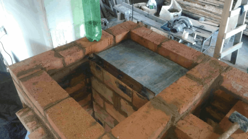

СообщениеДобавлено: Вт 21 Январь 2020, 19:22 Ответить с цитатойВернуться к началу

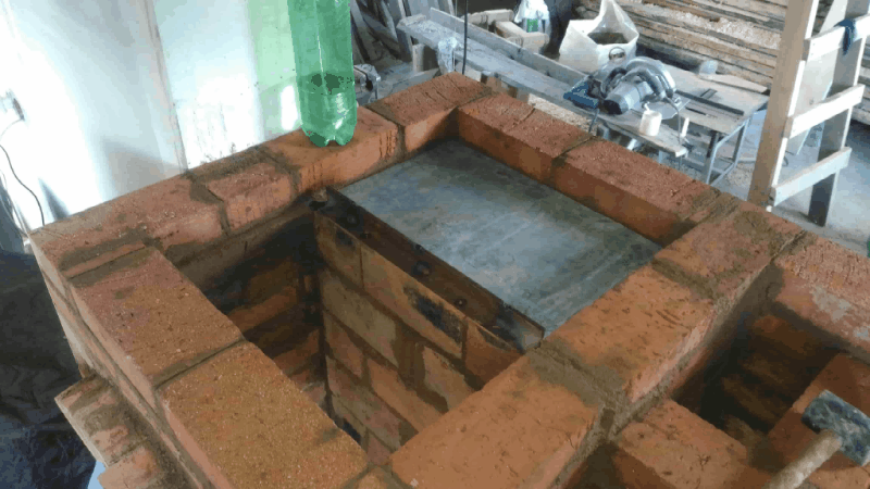

Засовываем руку под арку, приподнимаем крышку из оцинковки (0.8 мм) и переставляем в ту топку которая не будет топиться.
Это всё работает уже 1.5 года.
В основном камин работает со стороны кухни т.к. жилая площадь пока только там. Большая комната пока не утеплена, t как на улице.

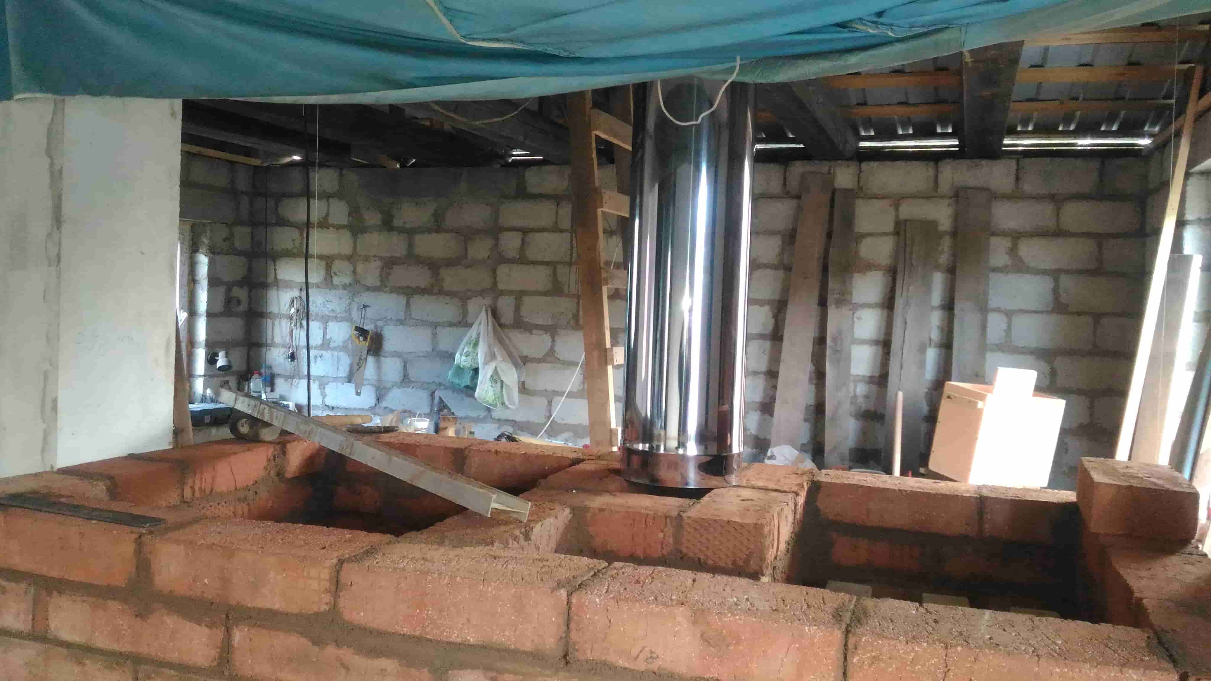

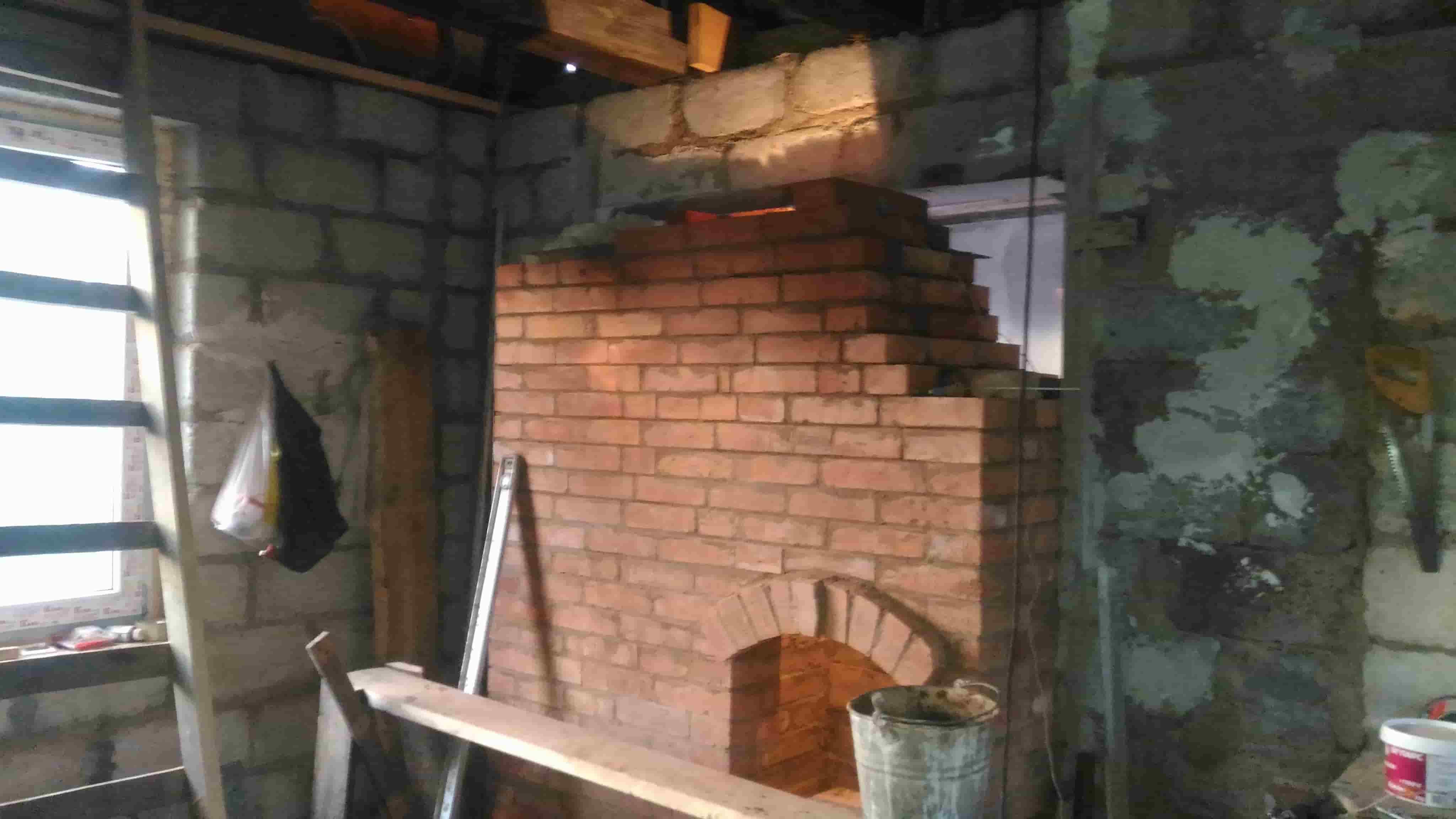

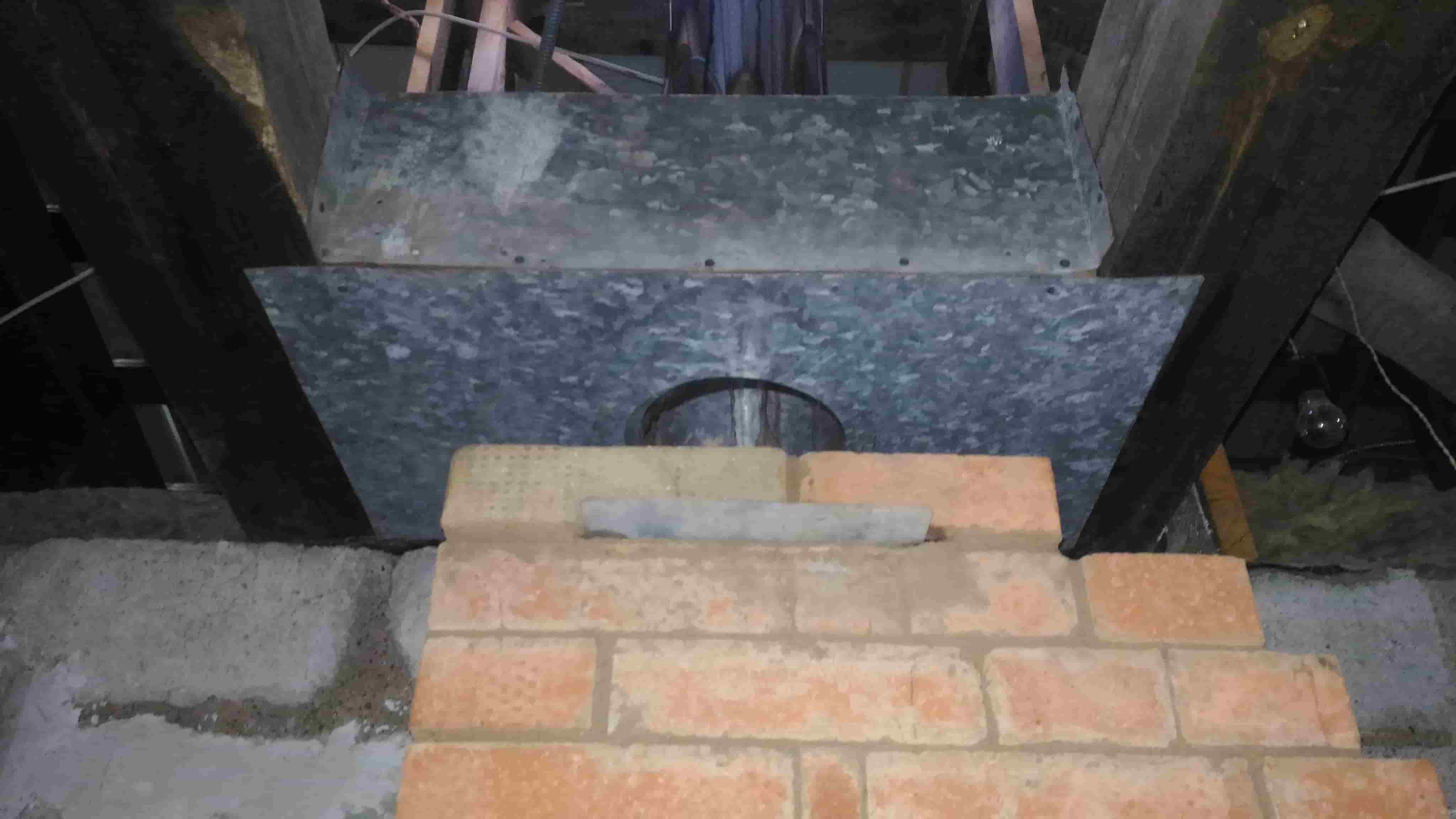

При строительстве в теле печи не использовано ни одной несущей металлической детали в виде стяжек, уголков и прочих якобы усиливающих прочность печей стальных деталей.
Все перекрыши сделаны в виде напуска кирпичей.
 Размер файла:  160.79 КБ
 Просмотров:  294 раз(а)
Нержавеющая голая труба диаметром 200 мм. 2 шт по 1000 мм длины
 Размер файла:  150.23 КБ
 Просмотров:  287 раз(а)
 Размер файла:  86.07 КБ
 Просмотров:  256 раз(а)

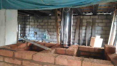

СообщениеДобавлено: Вт 21 Январь 2020, 21:15 Ответить с цитатойВернуться к началу
Сквозь песочницу проходит 2 трубы D 200 L 1000 не сэндвич.
Трубы состыкованы по дыму, чисто на улице торчит 500 мм.
Хотел их утеплить, но в процессе эксплуатации выяснил, что внутри они не текут и нарост сажи минимальный. Короче утеплять не стал.
 Размер файла:  73.56 КБ
 Просмотров:  255 раз(а)

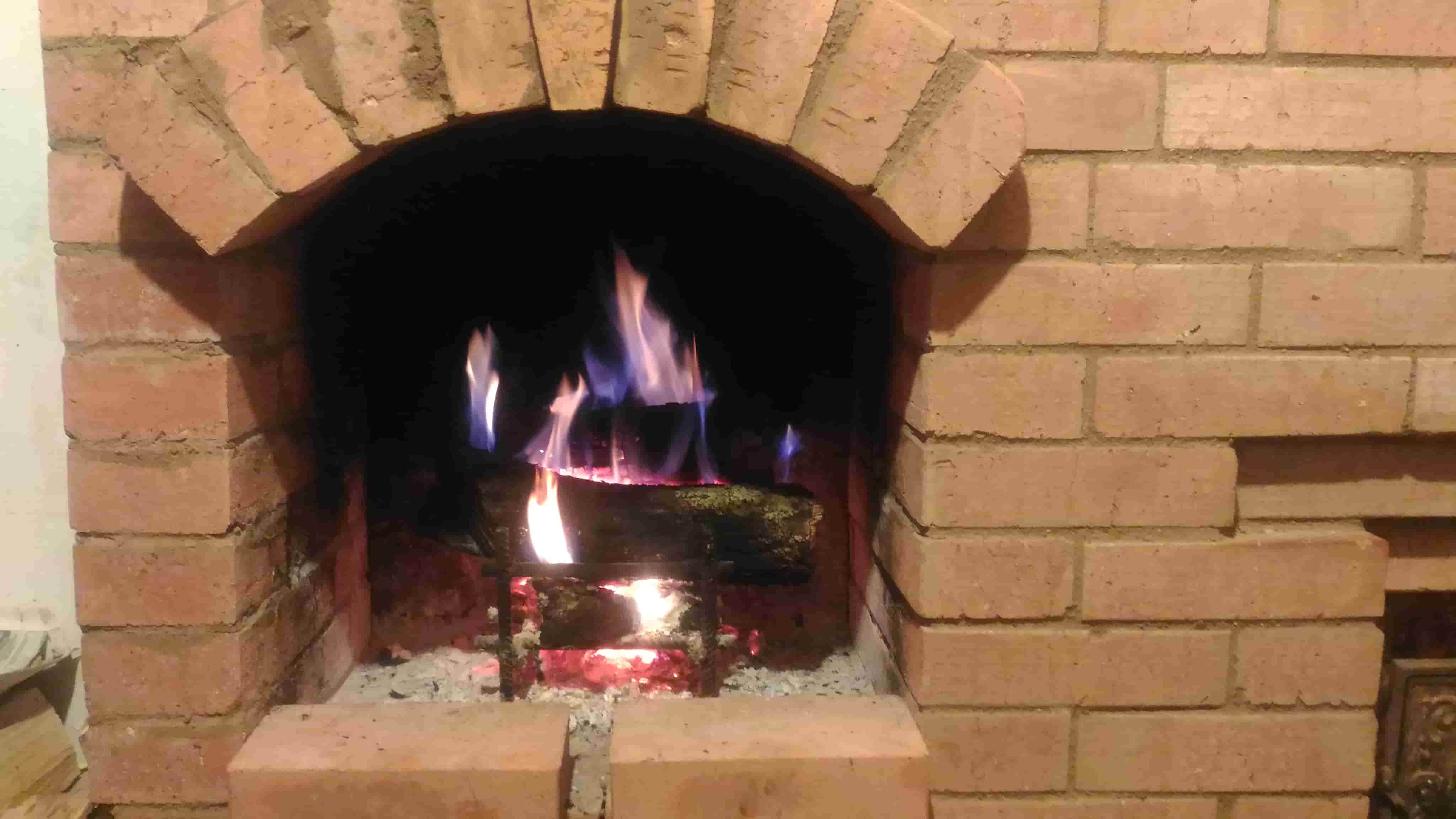

Ну и традиционно - как только труба на улице бегом затапливаем и радуемся дымку.
 Размер файла:  92.44 КБ
 Просмотров:  254 раз(а)
