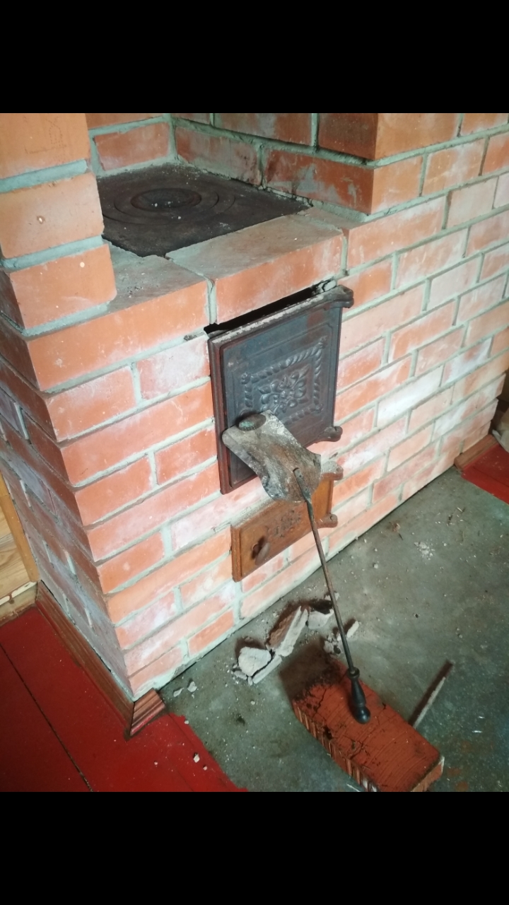

Уважаемые форумчани, срочно нужна помощь. Вывалилась дверь топки, раствор вокруг нее раскрошился весь. Дверь ничем дополнительно не была закреплена. Что делать??? Читала про обмотку асбестовым шнуром и закрепление ремонтным раствором. Будет ли держаться? Вчера вывалилась с грохотом прямо в момент топки. Стоит ли пробовать самим или звать печника? Если печника, то можете дать контакты проверенного? Есть ощущение, что это не единственный косяк в этой печи....

Могу дать телефон человечка, сделает шпаклевку огнеупорную. Если саму дверцу сможете хотя бы на штифты посадить, чтобы вырвать было не просто, то шпаклевкой вклеить и загерметизировать вполне получится самостоятельно. Человечек в Видном проживает...

А как ее на штифты сажать? Изнутри сверлить и какими-нибудь анкерными болтами в кирпич?

Самое простое саморезами потолще в шов прикрутить. Щель заполнить супервулом или другим негорючим материалом. Но лучше обернуть дверку коробом из нержавейки.

штифт, просто стержень металлический. Дырки в боковых кирпичах просверлить будет не сложно. Если используете шпаклевку, то ее в дырки и стержни забить заподлицо с рамкой. Шпаклевка и к металлу хорошо клеится. Штифт в кладке замонолитится и будет удерживать рамку. Зазор аккуратно замажите. Будет держаться...

на чем держится кирпич над топкой? возможно с установкой дверцы нужно будет подумать и об этом кирпиче......

Верхний кирпич просто на растворе лежит. Но качается уже, швы около него потрескались

ну вот...........пожалуй нужно топку с фасада разобрать поставить дверь как положено и о кирпиче верхнем "позаботиться"......
