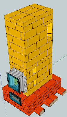

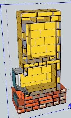

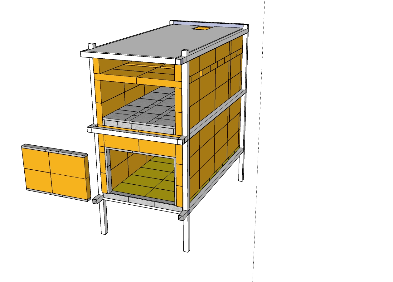

В развитие проекта с полочкой под самовар
https://forum.stovemaster.ru/viewtopic.php?t=12023
Подовая отопительная печь с приподнятой сидушкой и дровником 3,5-4,5.
Шамот ША8, ША96 (2 плиты).
Легко плиты на ША8 переделывается.

СообщениеДобавлено: Ср 2 Декабрь 2020, 15:50 Ответить с цитатойВернуться к началу
Изменил проект в области топки.
Решил вернуться к Вихревой подаче ВВ в связи с положительными отзывами от человека, который эксплуатирует с ней печь.
Уменьшил колосник, увеличил ПОД.
Изучайте.....

Привет Владимир!
Положил проект и пару фоток топки.
 Размер файла:  101.17 КБ
 Просмотров:  199 раз(а)
 Размер файла:  117.98 КБ
 Просмотров:  260 раз(а)
Vladimir-spb
Сообщения: 1522
Регион: S-Pb
СообщениеДобавлено: Пт 15 Январь 2021, 14:32 Ответить с цитатойВернуться к началу
tuomob писал(а):
Привет Владимир!
Юра.. Я посмотрел
1. По габаритам топливника получается, что до топки полного цикла она недотягивает. Процесс в активной фазе видимо полезет за хайло... а там холодный шамот и колпак. Самотяга секции над хайлом будет задавлена нижним выходом ДГ из этого колпака. Я бы этот колпак переделал в первый жаровой подъемный.
2. Насчет идеи тангенциального ввода воздуха и попытки создать его вихревое движение в топливнике. Закладка не даст разгуляться никаким вихрям. Такое возможно только над закладкой в пламенной зоне. Если переместить ввод ВВ к хайлу , то небольшой шанс есть. Но надо четко понимать , что тогда надо переводить топливник в зажатый полугазовый режим без лишнего ПВ, А в прямой схеме это не просто. Я пытался экспериментировать в тангенциальным вводом у порта в райзер. Ничего хорошего не получилось.
3. Подовый режим хорош на этапе розжига и в первой части активной фазы. Далее , по мере проседания закладки он скорее разбаляет ДГ увеличивая альфу и снижая общую эффектвность сгорания. А при дожиге угля совсем плохо и долго. Я бы не стал отказываться от узкого колосника с откосами в приямке. Д и с такой как у тебя "вихревой "схеме ввода воздуха получаются застойные зоны с плохим обдувом. И вихря не получится и углы топливника без воздуха.
4. Топка у тебя заканчивается практически срзу за хайлом. Гореть в колпаках уже скорее всего не будет. Получается что верхняя часть это уже не топка а конвекитвка. Точнее внутренний шамотный контур конвективки. Ну .. конвективку не рассматриваем тут..
5. Немного о кладке.. На кирпичи перекрытия топливнка у тебя операется среднее ребро. Т.е снизу приличный нагрев, сверху нагрузка из ребра кирпичей и все на один ряз и зажато.. Боюсь что долго перекрышка не простоит.

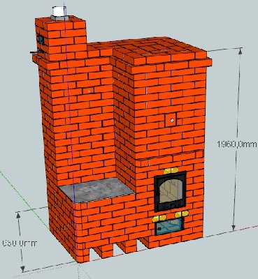

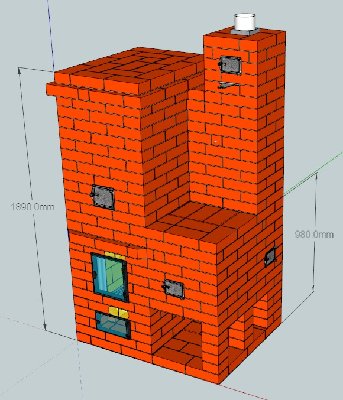

alarin
Сообщения: 2987
СообщениеДобавлено: Пт 15 Январь 2021, 14:45 Ответить с цитатойВернуться к началу
Как не странно, то вот такой агрегат работает. Вполне эффективно, хотя и хуже райзерной классики. Стенки - шпаклеванный ШЛ, конвективка - чугунная плита. Есть место под регистр ГВС. В отличии от классических печей он в значительной мере меньше подвержен засаживанию. Нет зольника, дверок, подачи воздуха. Но внутри вся разводка по ВВ и выход ЗЛХ и ДТ. И есть еще более простой, но работающий прототип. В общем буржуйка на дачу, а в урезанном виде ТТ газовая плита с горячей водой. Ну и щиток можно пристроить теплоемкий. Я просто к тому, как упрощается классика, если использовать в полную меру приемы сжигания и специальные материалы.
На ФХ пост грохнули, как рекламу....
Smile . Видно сильно напрягаю производителей своими закидонами....
 Размер файла:  272.2 КБ
 Просмотров:  206 раз(а)
Сообщения: 2375
СообщениеДобавлено: Пт 15 Январь 2021, 15:00 Ответить с цитатойВернуться к началу
Vladimir-spb писал(а):
tuomob писал(а):
Привет Владимир!
Юра.. Я посмотрел
Спасибо Большое Владимир.
Возьму тайм-аут на размышления.

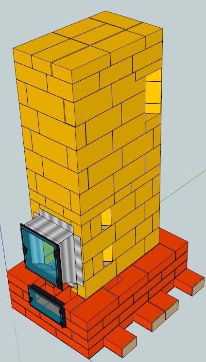

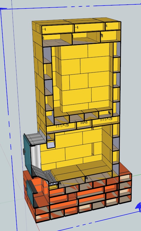

СообщениеДобавлено: Пн 8 Март 2021, 10:08 Ответить с цитатойВернуться к началу
Печь с седушкой 3.5-5.5.
Уменьшенный колосник спереди, сзади Под для готовки в топке.
Сбоку подача ВВ.
Топочная дверка ДТГ8.
Шамот:
ША8 (ШБ8)
ША96 (ШБ96) 3 шт.
Регулируемый прогар в качестве ЗЛХ.
