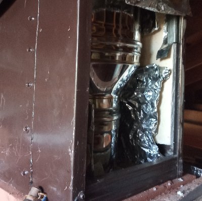

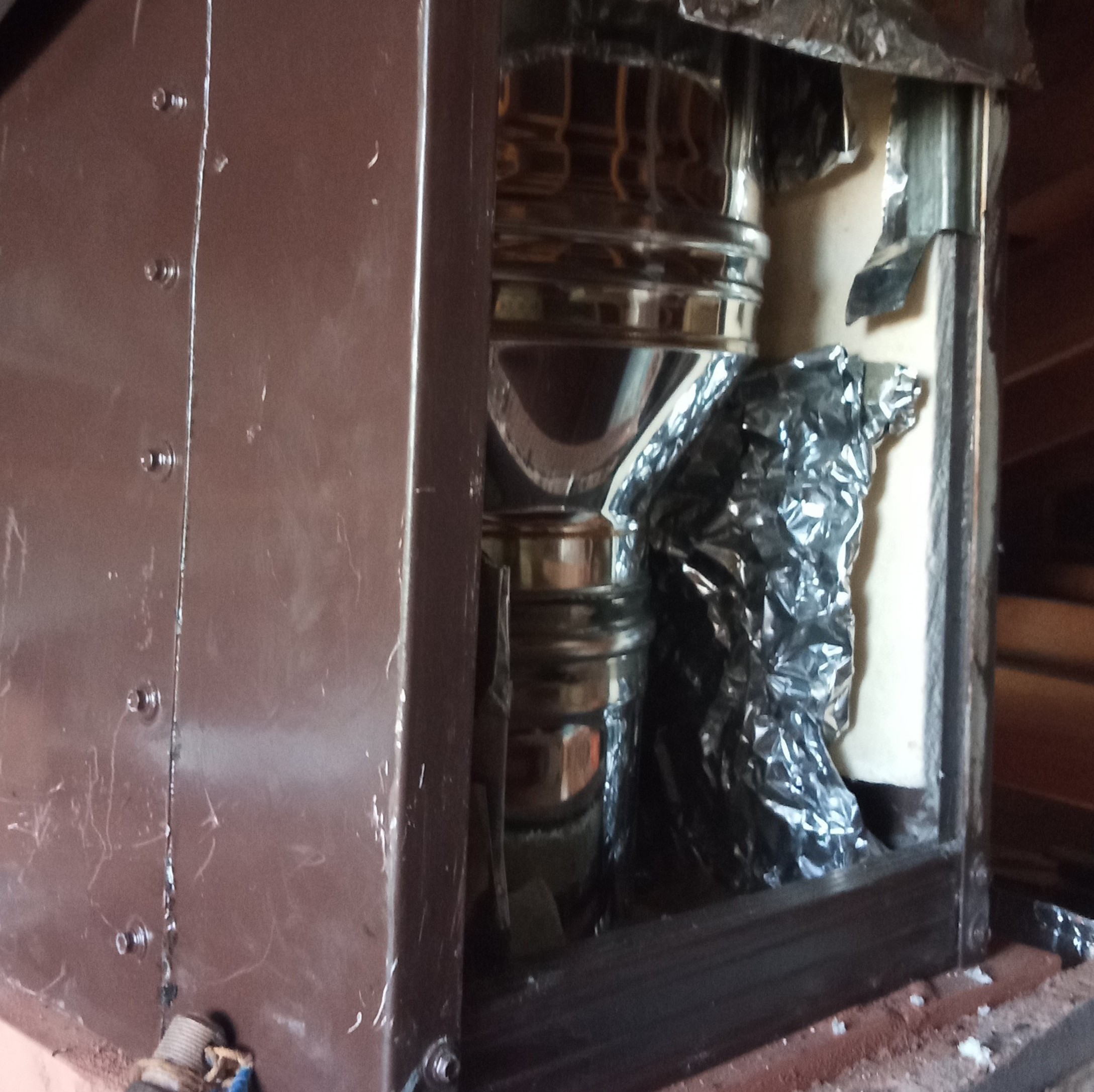

Здравствуйте. В этой проходке крыши использован старый короб холодильника. Внутри короба плиты каоовол и сендвич- термо от ТИС

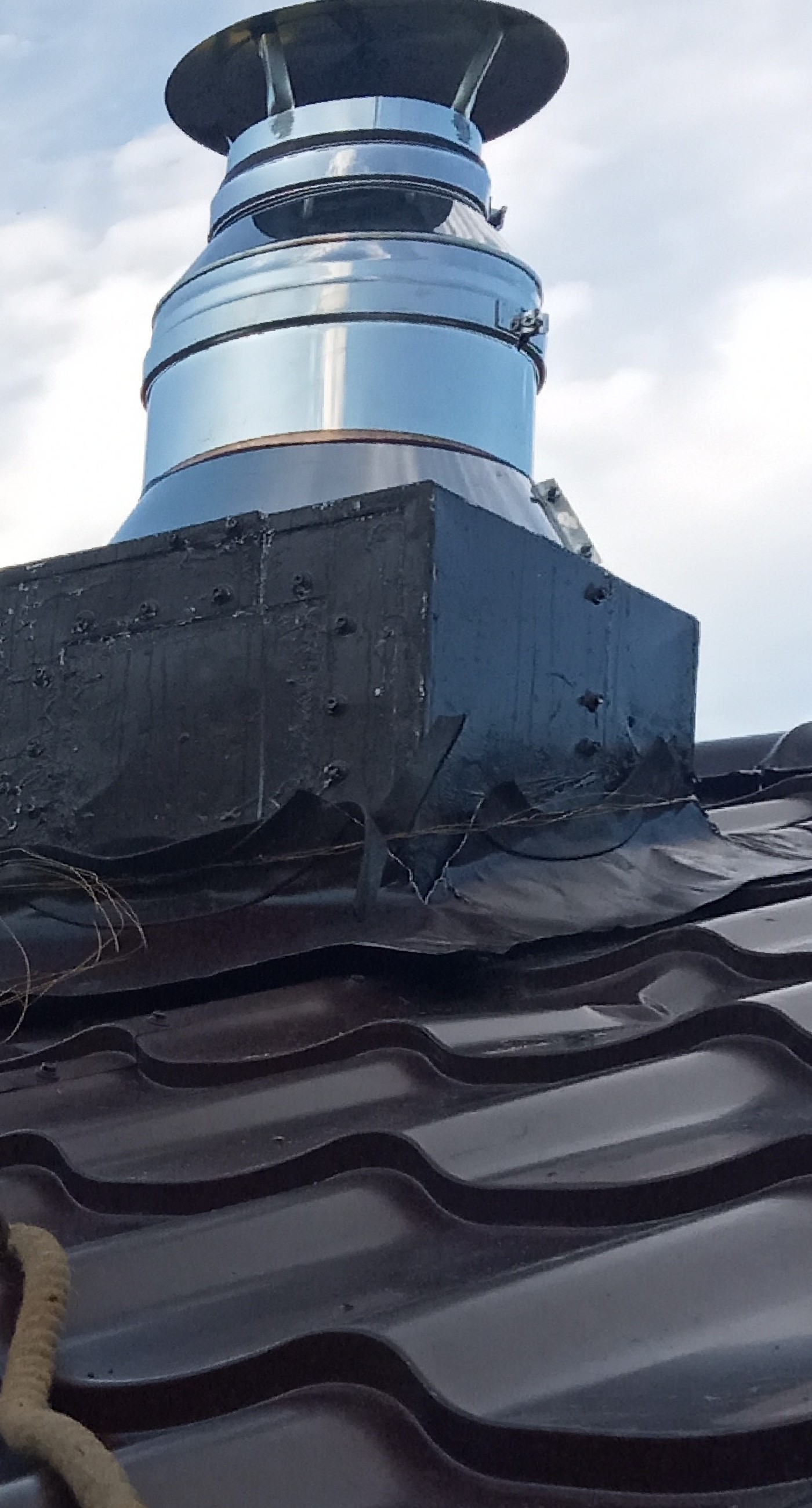

к сожалению фото большого объема, а здесь ограничения по мегобайтам. В двух словах: Сделал короб из старого холодильника, изнутри утеплил плитами каовола 1260 в этом коробе проходит сендвич труба почти вплотную к коробу. Короб выступает над крышей см 50. Далее сендвич на 50 см выше конька. Очень советую. Металл толстый и качественный, особенно у старых холодильников.

А, вот, выделенное - уточните, пожалуйста, желательно, с фотографиями...

Так прошел
Вот так прошёл кровлю

Так вышел
Так вышел

Кроме этого, стропила защищены суперсилом под жестью
