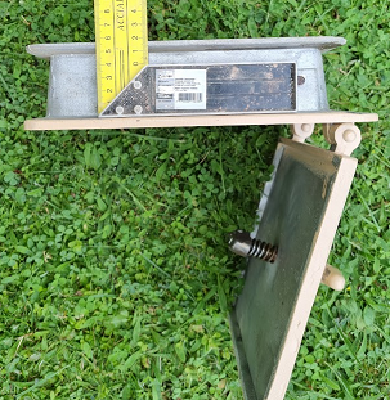

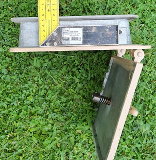

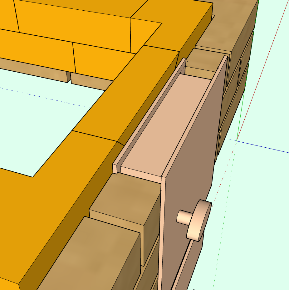

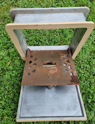

Есть такая дверка.
Подскажите плз, правильно ли я понимаю способ её крепления? Врезка в кирпич, естественно с тепловым зазором.
Заранее спасибо!

Правильно. Нужно будет проложить негорючий упругий материал, шнур или листовой. Но лучше рамку лишнюю спилить и кирпич не резать.

Тут два варианта.
Мне больше нравится оставить дверку как есть и пропилить кирпич.
Однако, вариант со спиливанием заднего буртика тоже рабочий.

Химический анкер в футеровку, в рамку вклеить кирпич, через тепловой демпфер. Ну и сам кирпич вклеить в футеровку и затянуть анкера.

Это дверка производства Латвии. Видел такие при Союзе. Рамка дюралевая. Рассчитана на работу только в открытом виде. Применялась для глухоподных печей
