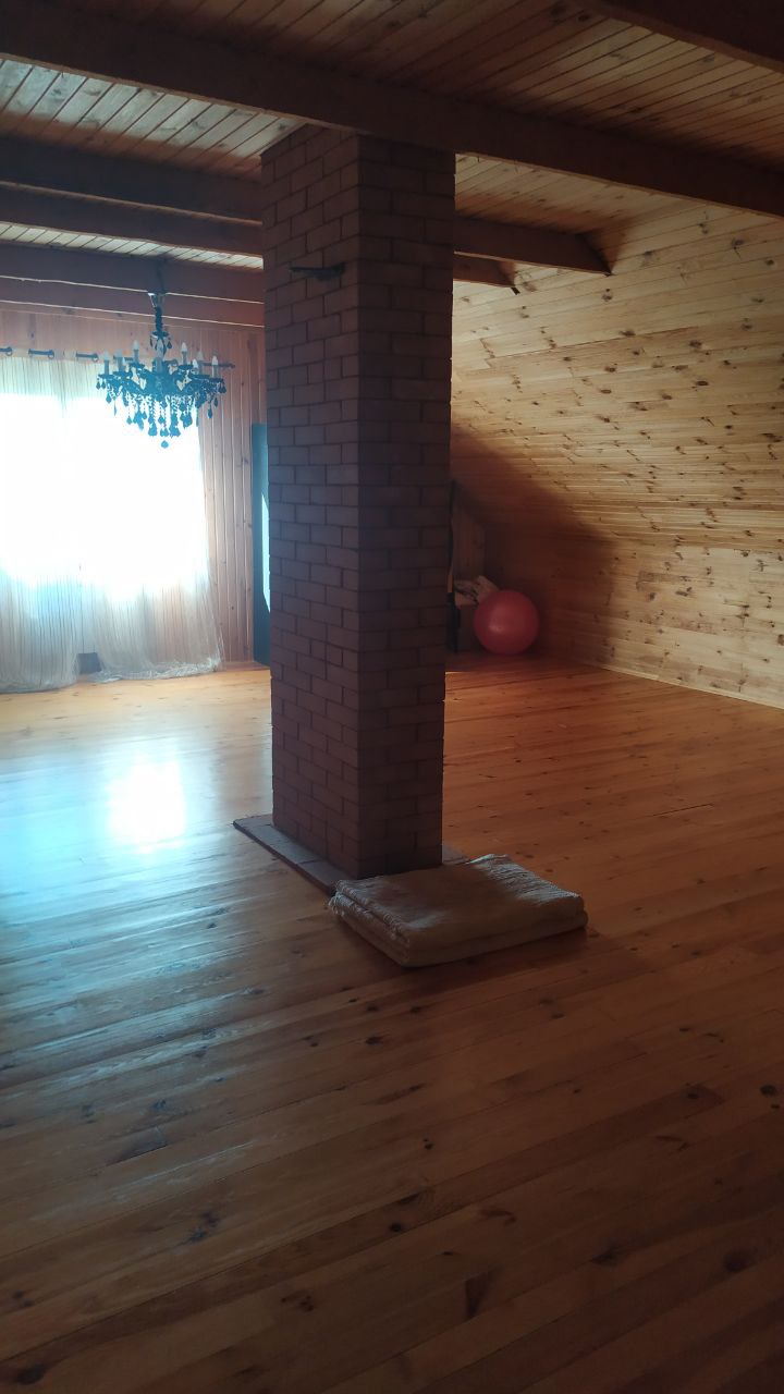

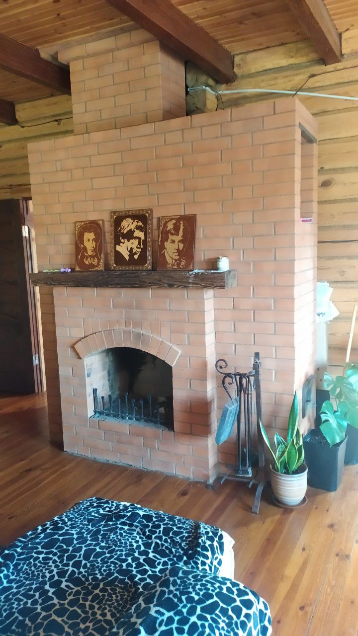

Доброго времени всем. Имеем домик из бруса. Маленький, но в 2 этажа. На первом кирпичная печь с камином. На втором ничего. Хотим на втором поставить чугунную печь камин, врезав ее в кирпичную трубу от печи на первом. На первом этаже достаточно батарей (газовое отопление), на втором только одна. Но дело не столько в обогреве сколько в любви к огню. Знакомый печник отговаривает. Так как чугуняки (как и металлические) жрут много дров. Я ему про режим медленного горения. На ночь. И тепло и приятно засыпать. Он говорит такой режим быстро засрет трубу.
Подскажите пожалуйста те кто пользуется такими приборами насколько его предупреждения реальны. Заранее спасибо.

Вот ками-печь на первом.
Заказали дверку со стеклом. Правда до конца не понятно меньше с ней теплоотдача будет или такая же.
Такой выбор был сделан потому как часа через 2-3 если топить то начинает немного болеть голова.

z.vov
Зарегистрирован: Чт 28 Сентябрь 2023, 00:55
Сообщения: 4
СообщениеДобавлено: Чт 28 Сентябрь 2023, 11:36 Ответить с цитатойВернуться к началу

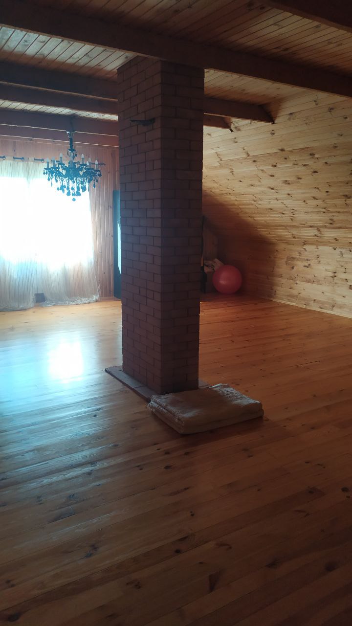

Вот труба на втором.
 Размер файла:  101.5 КБ
 Просмотров:  380 раз(а)

Если не трудно, то печь с разных сторон покажите.
Случаем схема печи не сохранилась?
Покажите как задвижки расположены.

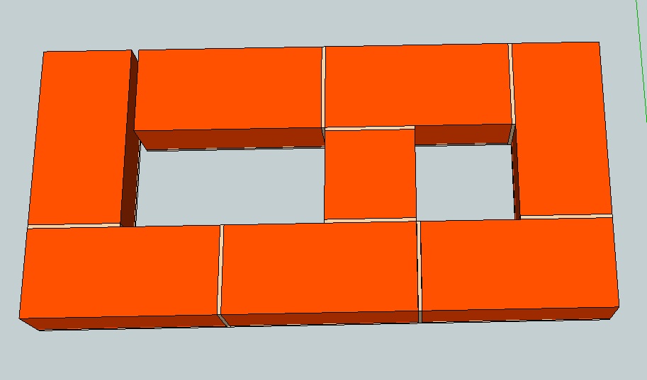

Труба вот такая плоская на крышу выходит, перегородка внутри есть? Предполагаю, что для печки одна труба, для камина другая.
Уже чистили печь, трубу когда-нибудь?
Случаем не так в трубе?
 Размер файла:  47.6 КБ
