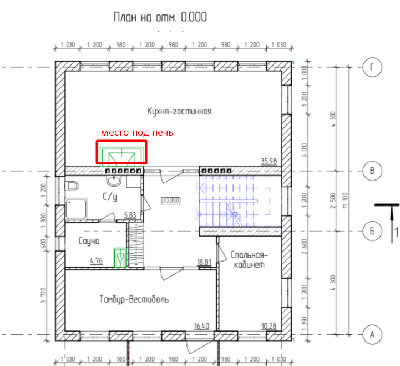

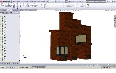

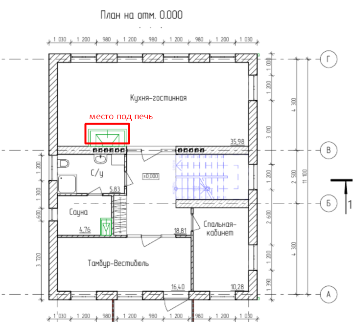

Всем привет!
Помогите выбрать печь в гостинную с высоким КПД, удобной топкой и по возможности с духовкой.
Нужна порядовка, собирать буду самостоятельно.
В несущую стену вложена гильза 120х240 0,8мм 316 нержавейка.
Параметры дома:
Стены газоблок Д500 40см толщина, потолок 2,9м, Перекрытия плиты многопустотные. Московская область.
В соседней теме видел в рекомендации двухколпаковуюя каминопеч с хлебной камерой, мне понравилось.

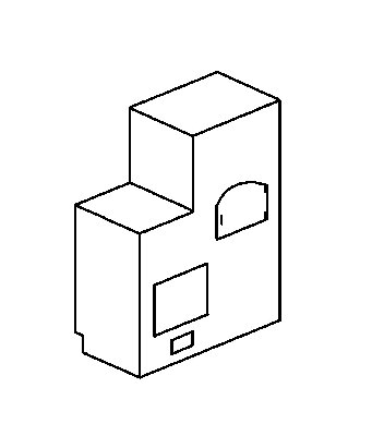

Нечто подобное (рис.), к.м.к.

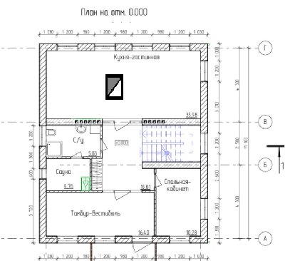

А какой из каналов предусмотрен под печку?
... а размеры-то - правильные!
 Размер файла:  95.69 КБ
 Просмотров:  200 раз(а)

Наберите в яндексе "каминопечь" и посмотрите сотни картинок.
Попробуйте определиться с размером печи и внешним видом.
Печное литьё подумайте: большая дверка (500-500) или поменьше.
Дверка ХК (хлебная камера) выбирается в пару к топочной дверке.
Рекомендуемый размер печи: симметричная печь 5 (5.5) кирпичей в ширину и 3.5 в глубину. В этом размере очень большая и теплоёмкая печь получится. Можно и поменьше печь (4,5-3), печное литьё тоже поменьше.
И по кирпичу подумайте: сейчас есть большой выбор по цветам и геометрии (увидите на картинках компоновки разноцветные, скруглённые).
Подумайте... Всё зависит от Вашего понимания того, что Вы хотите в итоге "увидеть" у себя в гостиной.
Потом уже с более конкретными вопросами обращайтесь.

Андрей_Алексеевич, ориентировочно если средние 2 объединить, вот там канал под печь.

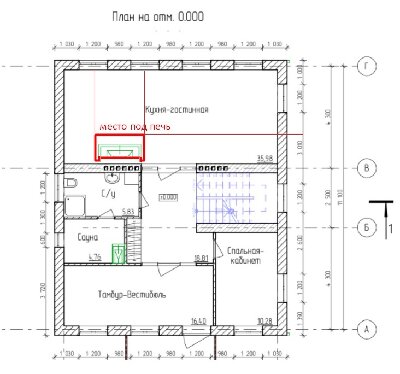

1) ТД "вкирпич" будет достаточно для КПТО в указанных Вами размерах, дальний угол, примерно 6 м. от стенки печи, будет прогреваться стабильно, без конденсатообразования.
2) симметричная КПТОшка не будет смотреться гармонично, будучи расположена вправо от входной двери со смещением в кухню-гостиную.
3) Автор ни чего здесь не прокомментирует, он уже 4 года, как в "стране правильного отопления": https://vk.com/wall-64829929_117
4) Для ПМЖ, при 2-ух слойной конструкции (футеровка), он не плохо постоит.

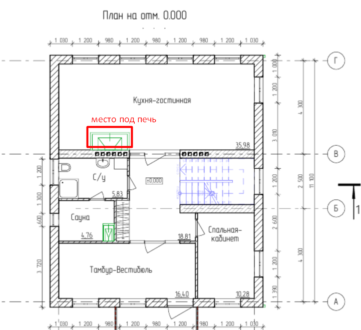

 Размер файла:  98.81 КБ
 Просмотров:  186 раз(а)

Проект ОИК ХК2 под маленькую топочную дверку.
Кирпич ЛСР-М250 подойдёт.
Посмотрите другие проекты.
Проекты у Владимира Солина надо творчески осмысливать. Они достаточно скелетные, надо знать печное ремесло, чтобы по ним делать. Есть немало технологических моментов при строительстве печи, которые НАДО ЗНАТЬ.

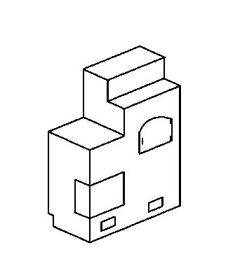

КПТОсХК 7,5х4,5 к-ча, 4,8 кВт/час при однократной топке в сутки, регистр для подпитки накопительного водонагревателя.
"Ну, вот - так, как-то..."(с) Cool

Андрей_Алексеевич, я подумал мне великоват Ваш вариант.
Очень понравилась каминопечь 4,5х3,5 кирпича и по габаритам и визуально.

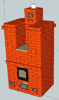

Вот такой проект делал с дверкой ДТГ8, без ХК.
Готовка в топке.
В топке спереди колосник, далее Под. Называю эту схему - полуПодовая. Уже не раз реализована эта схема, люди довольны.
ХК удорожает сильно печь по литью и шамоту.

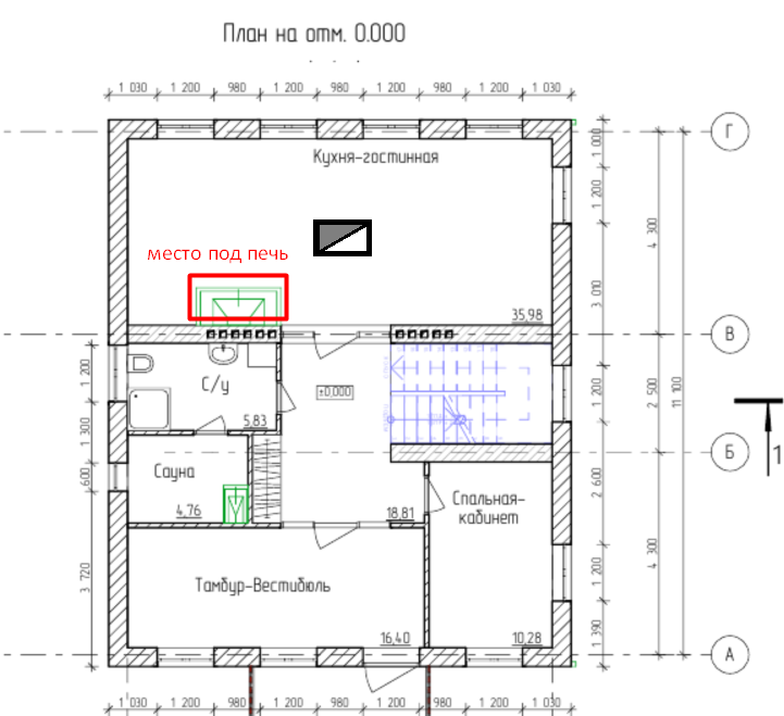

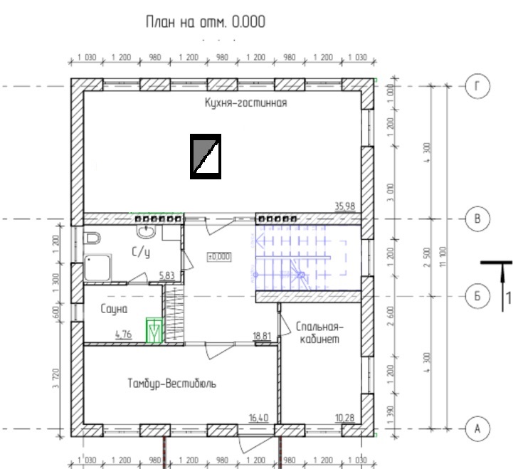

СообщениеДобавлено: Вт 24 Октябрь 2023, 07:27 Ответить с цитатойВернуться к началу
[quote="homedistiller"]Андрей_Алексеевич, я подумал мне великоват Ваш вариант.../quote]
Надеюсь, эта иллюстрация даст Вам "пищу для размышлений".
Вы, изначально (рис.) очертили верно пропорции и место расположение будущей камино-печи.
Если её развернуть на 90 град., то возможно "вписаться" в скромные размеры.
по центру - рассматриваемая Вами печь 4,5х3,5 кирпича... при её грамотном размещении
 Размер файла:  124.91 КБ
 Просмотров:  194 раз(а)
СообщениеДобавлено: Вт 24 Октябрь 2023, 13:12 Ответить с цитатойВернуться к началу

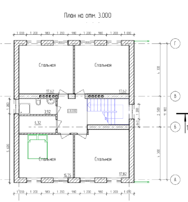

При таком (рис.) расположении, ТД от КПТОсХК 5,5х4,5 пройдёт аккурат возле стенки спальни (что слева на Плане) на втором этаже.
