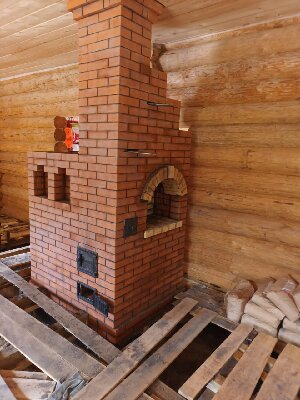

Ну и сама печь, после постройки май 2023г. Дом она никуда не тянет, изменений никаких нет за год.

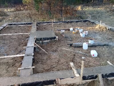

Поближе сам куб под печь.

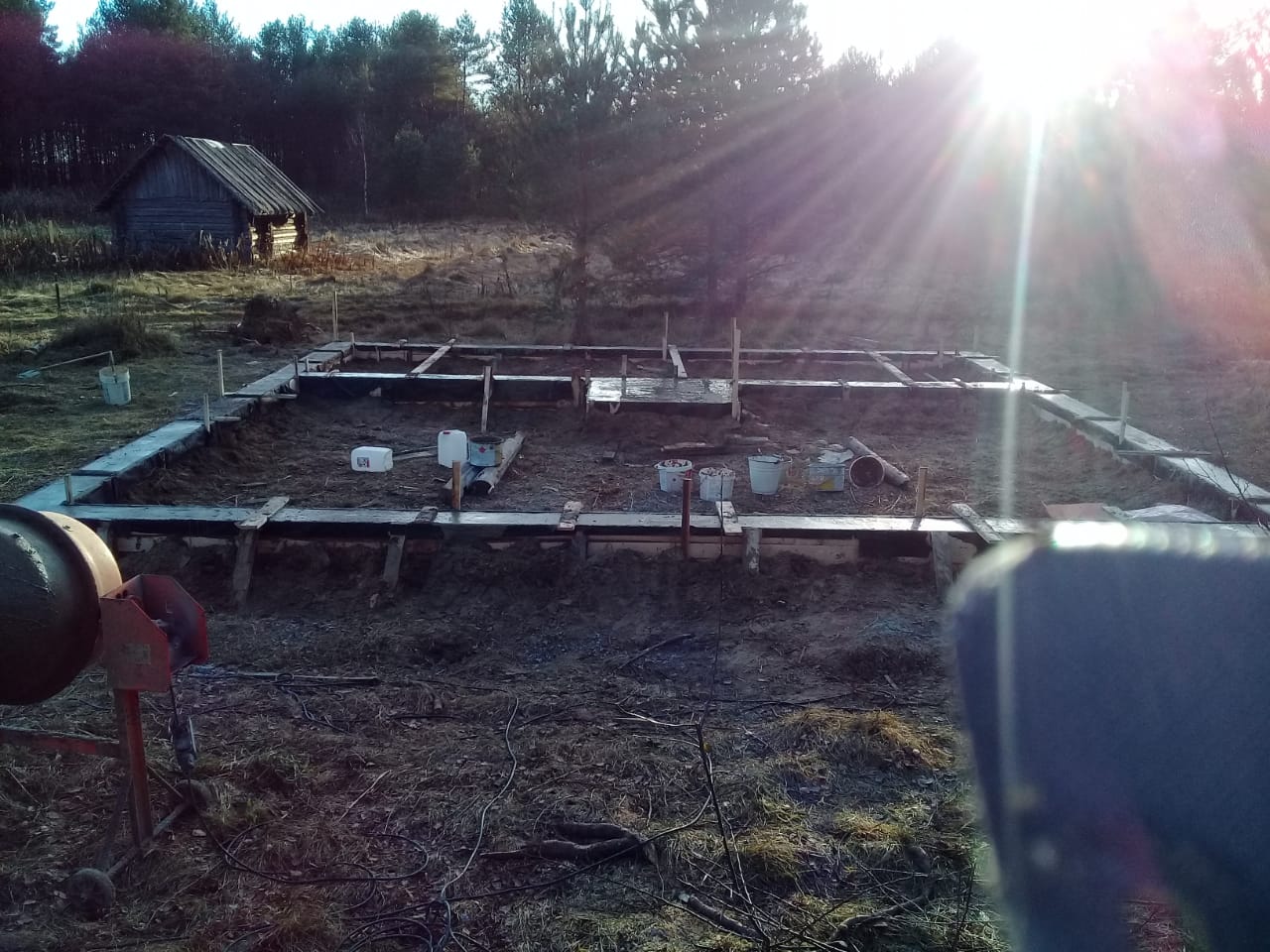

Вот фундамент, внешний размер 9х9м, внутренний получатся 8,4х8,4. Большое помещение это кухня, и 2е маленькие спальни.

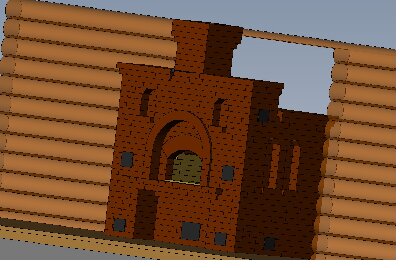

Если фундамент наращивать вправо на 3,5 к-ча, то в РП 9х6 с челом по длинной стороне, ТД (НЕ Термодинамика!) встаёт посередине перетрубья Razz

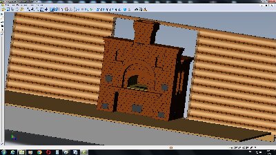

СообщениеДобавлено: Чт 31 Октябрь 2024, 02:28 Ответить с цитатойВернуться к началу
Вот, нечто подобное:
