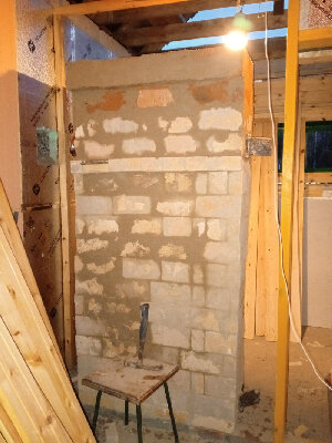

Бала старая печь (4х3,5) с варочной поверхностью, которую покосило и пошли трещины. Разобрал до основания. Основание 110*94. Труба была пятирик, но планирую на 2 этаже сделать сэндвич.
Сама комната 4х4 и высотой 2.2.
Что хотелось бы:
- печь вез варочной, а просто отопительную
- т.к. комната не большая, то думаю размер печи можно уменьшить относительно основания
- наличие шамотного ядра
- дверца со стороны где 110, труба (относительно дверцы) в заднем левом углу.
- сзади и слева до стены всего сантиметров 25, так что прочистные там ставить очень нежелательно
- больше предпочтение подовой
- из совсем пожеланий - минимум прочистных мест и большая дверца, для возможности поставить стеклянную.

Нарисуйте план домика и печь на плане, будет яснее.
При площади 4-4 вполне хватит печи 2,5-3,5 или квадратик 3-3.
Гляньте в темы, там разные варианты.
https://forum.stovemaster.ru/viewtopic.php?t=12023
https://forum.stovemaster.ru/viewtopic.php?t=12512
https://forum.stovemaster.ru/viewtopic.php?t=12421
https://forum.stovemaster.ru/viewtopic.php?t=12414
Топка у всех полуПодовая - спереди колосник, сзади Под для готовки.
