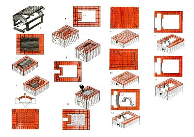

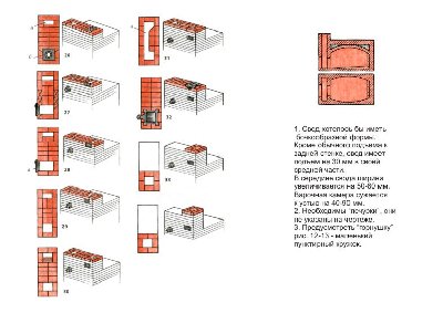

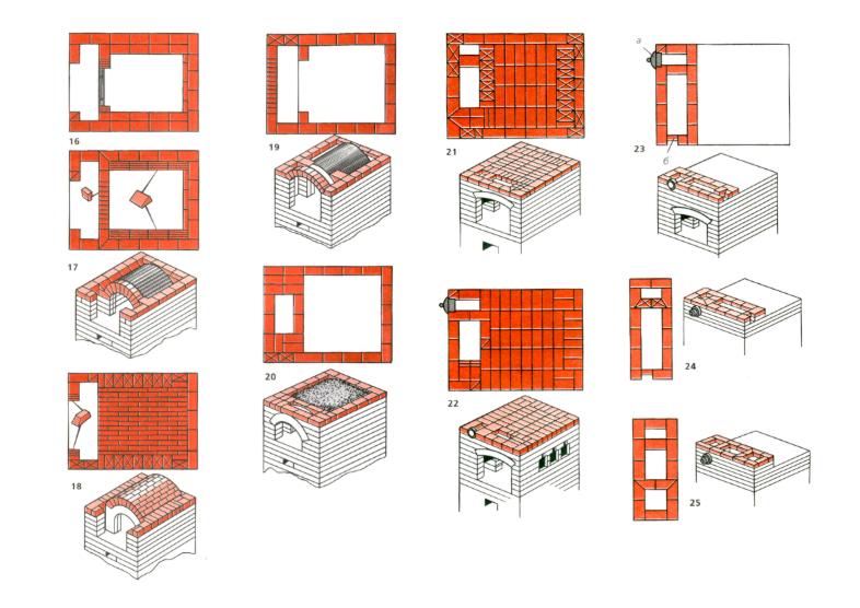

у кого есть наработки по классике
насколько технологично использовать современные материалы, например на забутовку перлитовый песок
или все же не отступать от технологии используемой ранее

насколько технологично делать свод бочкообразный с подъемом ?
 Размер файла:  51.18 КБ
 Просмотров:  6671 раз(а)
СообщениеДобавлено: Вт 27 Июнь 2006, 00:11 Ответить с цитатойВернуться к началу
Можно сделать №3 из бетона
СообщениеДобавлено: Ср 26 Июль 2006, 10:28 Ответить с цитатойВернуться к началу
Бочкообразный свод позволяет направлять излучаемое тепло от стенок печи в определенную точку (фокусировка), а не распределять по всей топке русской печи. Ну а подъем служит для поступления воздуха необходимого для сгорания дрв.

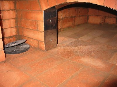

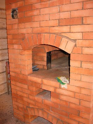

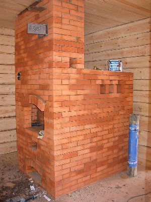

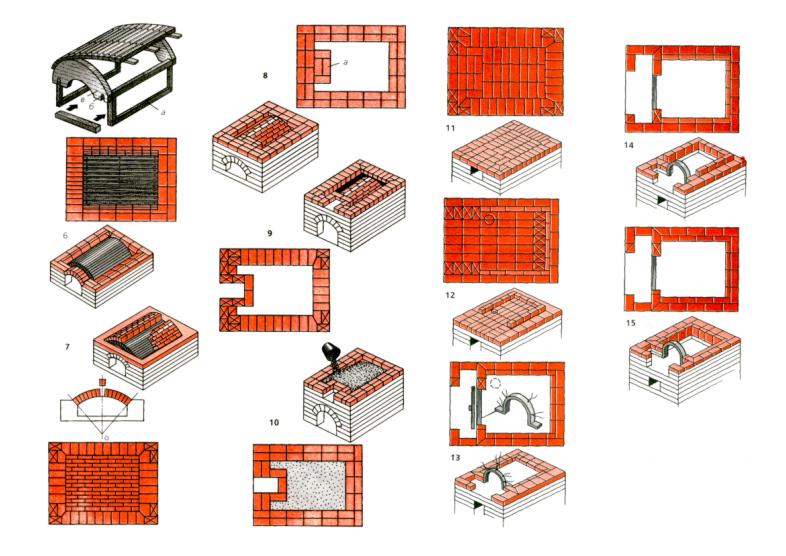

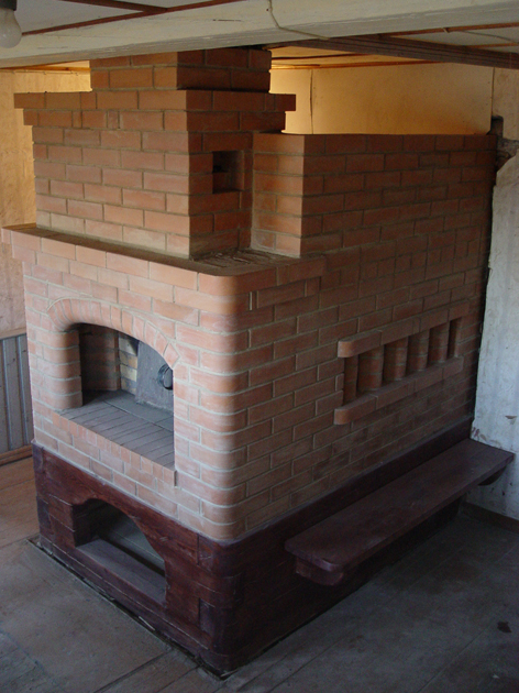

вот почти и готова русская печь по выше приведенным порядовкам (с незначительными изменениями)
но, главное - свод бочкой с подъемом в задней части, а так же применение настоящей вьюшки (отдельное спасибо А.Ищенко, на фото IMG_1965a.jpg блин и нахлабучка видны)
печь выполнена на Витебском кирпиче и подготовлена под штукатурку и побелку
пока сохнет, через пару дней начнут подтапливать ..
 Размер файла:  137.97 КБ
 Просмотров:  3990 раз(а)
 Размер файла:  124.76 КБ
 Просмотров:  3653 раз(а)
 Размер файла:  67.13 КБ
 Просмотров:  3080 раз(а)

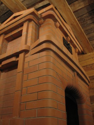

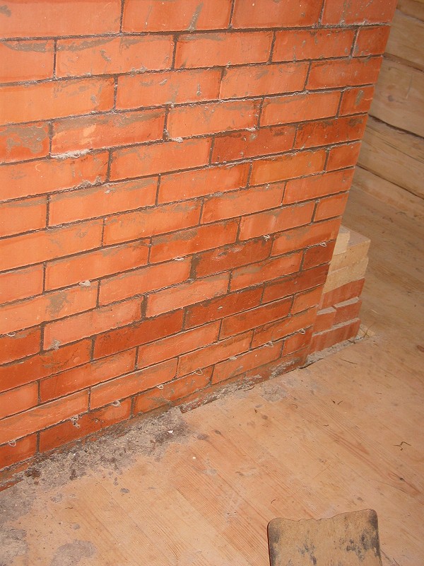

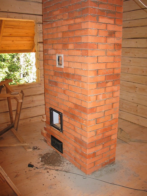

но .. транзитом на втором этаже еще одна ..
отопительная печь И.Кузнецова
 Размер файла:  150.51 КБ
 Просмотров:  3129 раз(а)
закладные под сетку для штукатурки печи
 Размер файла:  142.64 КБ
 Просмотров:  3024 раз(а)

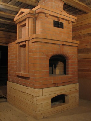

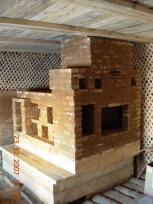

нащел фото русской печи на деревянной клети
д.Репищи (фото с сайта Трофи Ателье http://www.go4x4.ru/index.php?menuid=106 )

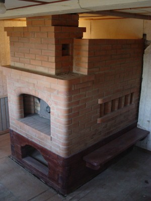

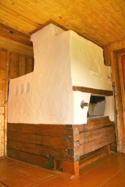

и вот до какого состояния довел РП о.Иоанн, .. понятно что с любовью..
при том что печь постоянно в работе и выполняет свои функции в прямую
Горнило печи выполнено бочкой с подъемом пода
 Размер файла:  106.57 КБ
 Просмотров:  136459 раз(а)

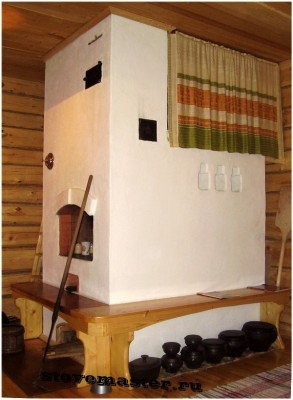

СообщениеДобавлено: Вт 20 Ноябрь 2007, 19:09 Ответить с цитатойВернуться к началу
процесс топки РП (фото прислал о.Иоанн)
Сжигание по времени 11 поленьев в горниле РП
 Размер файла:  66.54 КБ
 Просмотров:  6493 раз(а)
