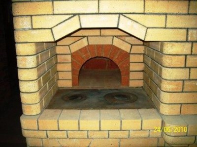

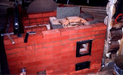

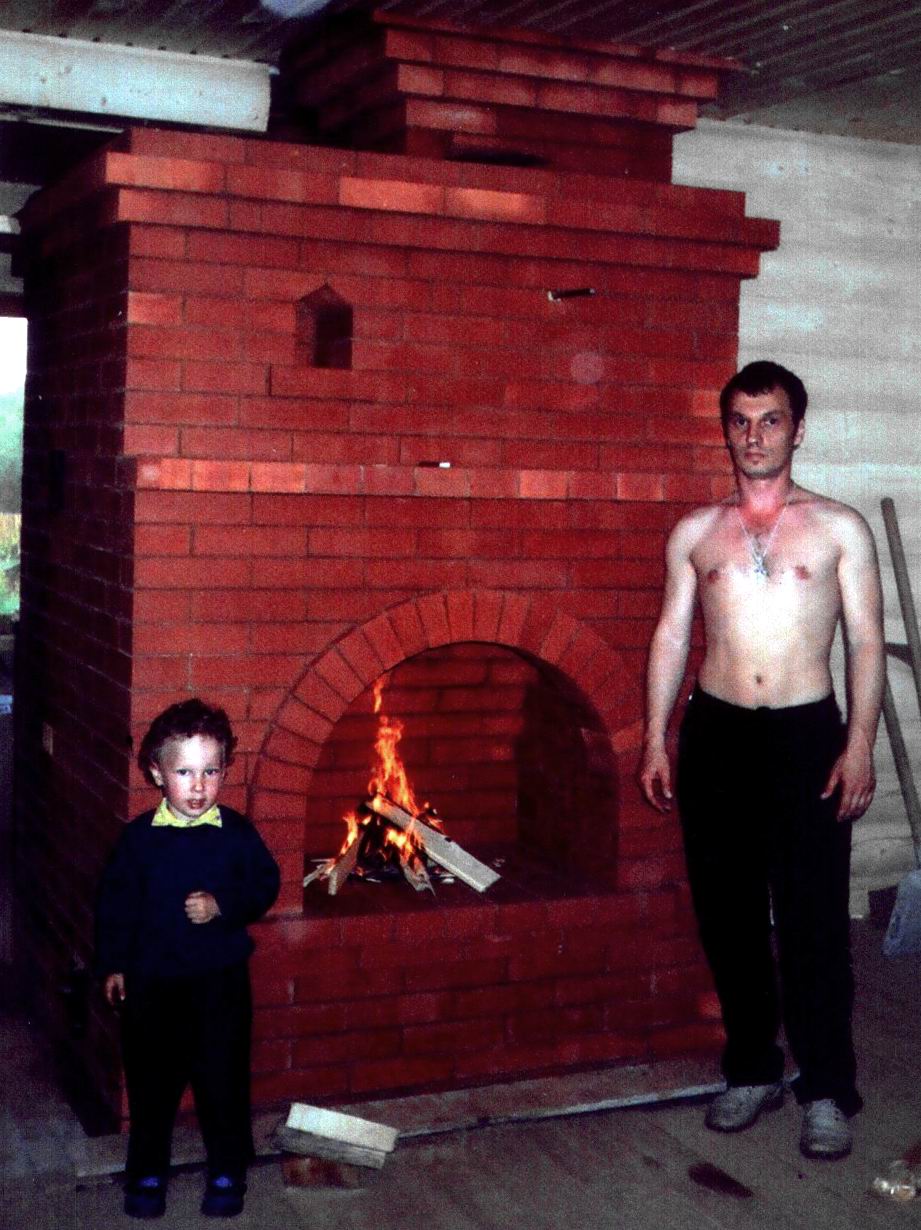

Сделал печку, там есть такой элемент - перекрытие проема 50 см следующим способом. Из бокавых стенок выпускаются четверти, на них арка. Перекрытие под стенку над плитой. делал кто такие штуки?
В старых книгах встречаются такие узлы.
Печка 5.5 на 6, камин, плита 1 комфорочная, водяной котел. Конвективная система - верхний ярус колпак, нижний - среднее между колпаком и параллельной.

Вот увидеть бы. А арочка ничего так, весьма привлекательная.

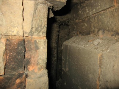

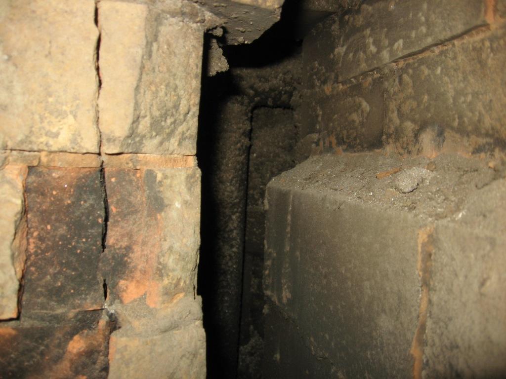

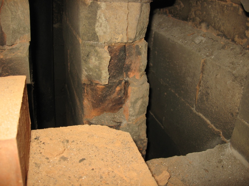

Ездил на ремонт. Само перекрытие стоит - ничего с ним не стало, но красные кирпичи над ним стали выкрашиваться - заменил на шамотные. Разрушаются также рассечки первого яруса из красного кирпича.
Виден кусочек котла покрытый шапкой из сажи и золы.

Видна труба котла, почищена веником. Разрушение красного кирпича в первом ярусе.

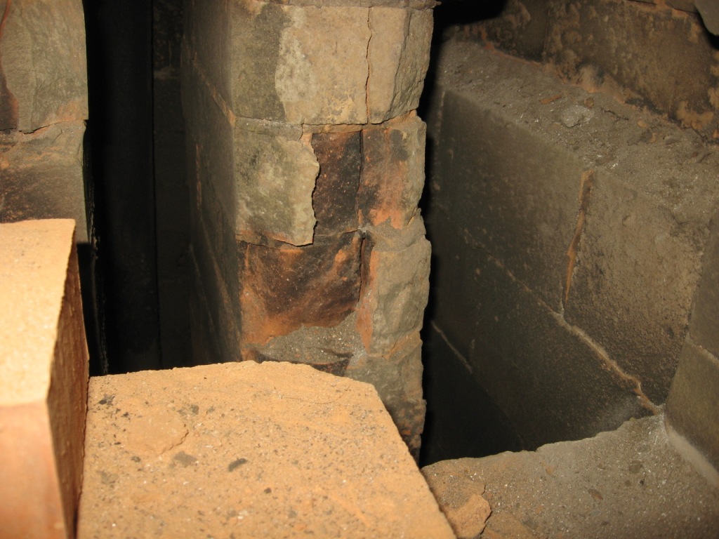

СообщениеДобавлено: Вс 10 Октябрь 2010, 16:02 Ответить с цитатойВернуться к началу
а стенку шамотом заложили, то же разрушается
или по другим соображениям это было сделано?
Александр Бацулин
Сообщения: 928
СообщениеДобавлено: Вс 10 Октябрь 2010, 16:04 Ответить с цитатойВернуться к началу
Так там красный был - вот он и начал сыпаться, я его на шамот поменял.
Сейчас бы, конечно, все по- другому сделал.

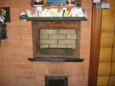

Нечто подобное приходилось делать и для проёма в три кирпича.
Возможно все, что вообразимо.
