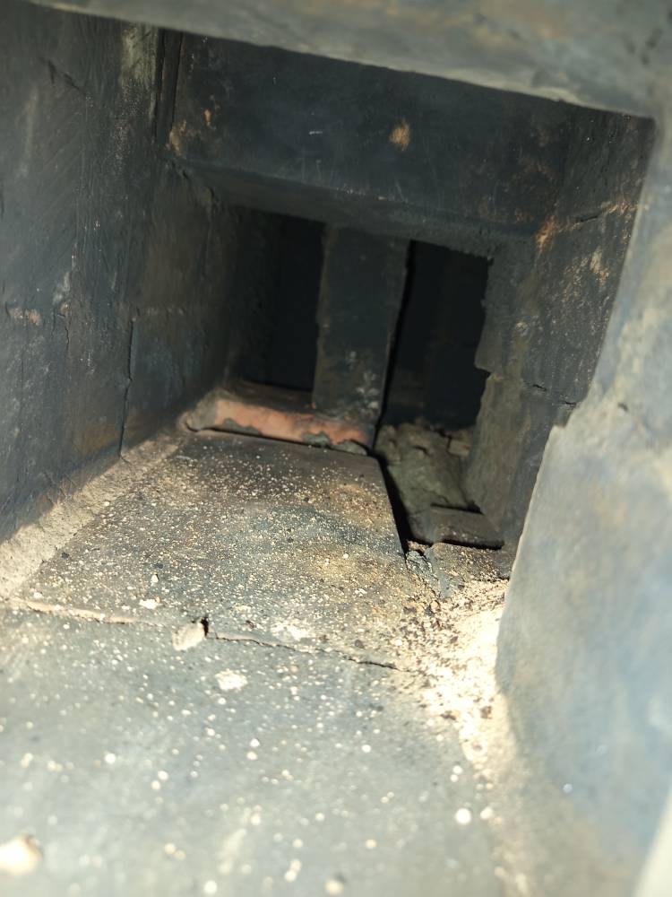

Добрый день,
не пользовался кирпичной печью несколько лет.
Решил протопить.
Задвижка-заслонка верхняя, которая перекрывает доступ газам к дымоходу заклинила. Не удается расшевелить ее руками.
Усилия через инструмент прикладывать опасаюсь.
Как расклинить задвижку?

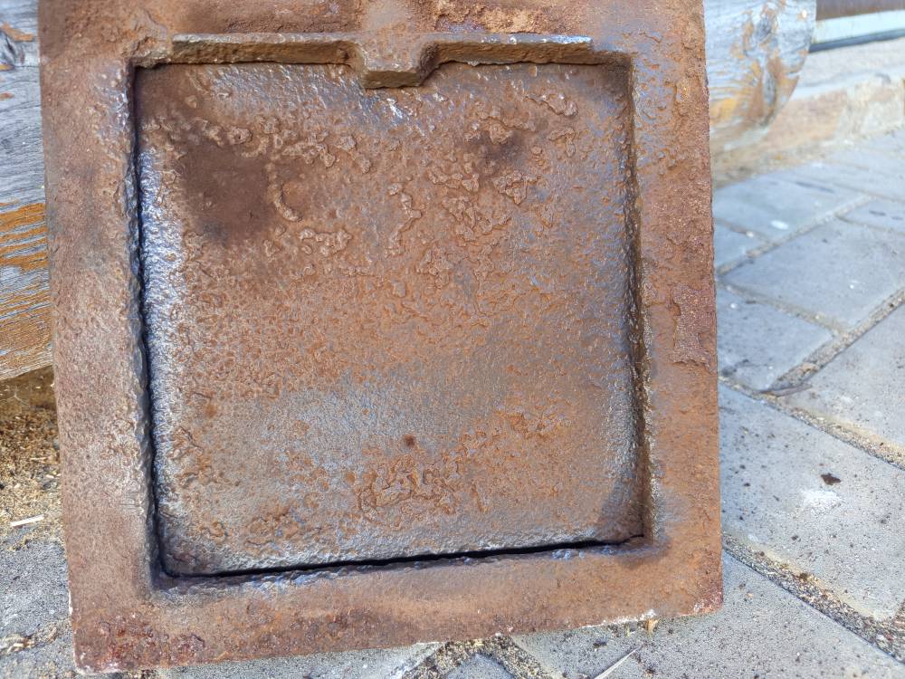

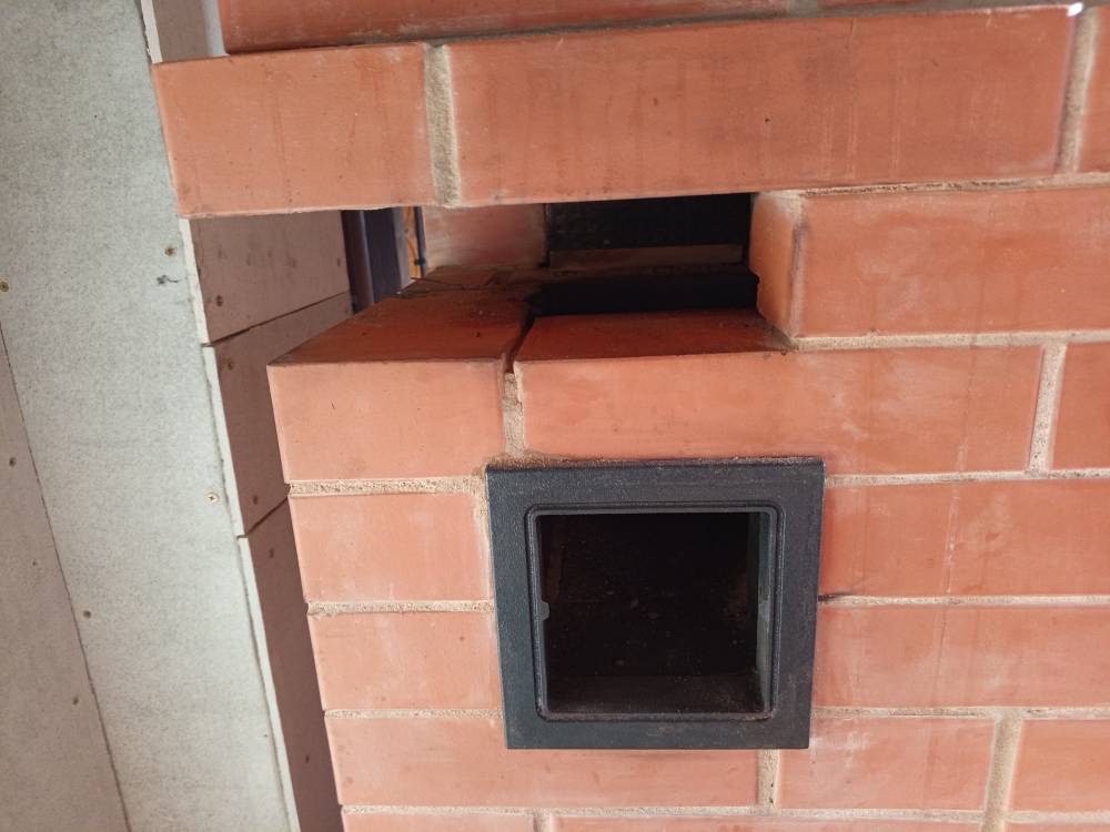

Попробовал, не получилось
Вынул два кирпича
Вынул задвижку в сборе
Снял размеры 215х112х18 (похоже это Pisla НТТ 40)
Буду искать
На что ставить задвижку?
На шамотную глину, на раствор для кладки печей или ..
PS До верха печи от вынутых кирпичей и задвижки - два ряда и далее дымоход шидель.

Причину заклинивания полотна установили?
Anatoly
Зарегистрирован: Чт 29 Октябрь 2020, 08:48
Сообщения: 54

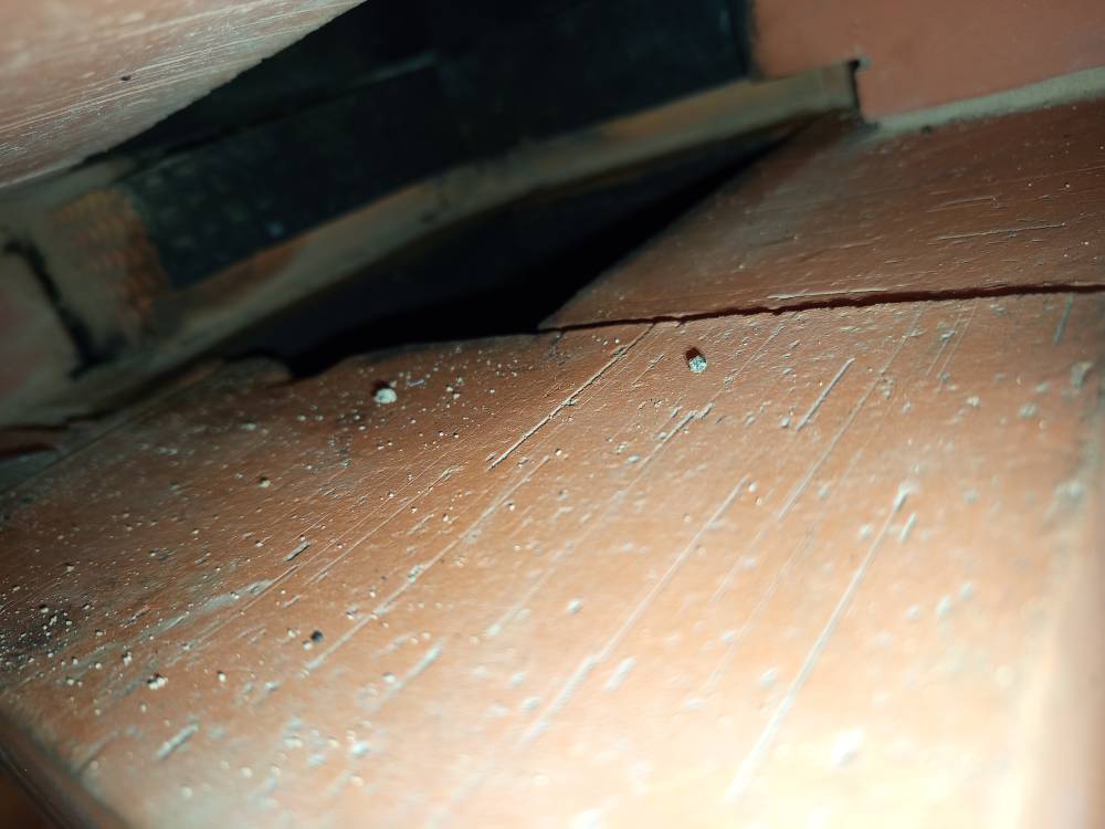

СообщениеДобавлено: Вс 7 Июнь 2026, 19:22 Ответить с цитатойВернуться к началу
причину не установил.
Канал от задвижку вверх в шидель - сам чистый но на задвижке лежит слой до 2см золы и непонятно чего. Внутри каналы печи - норм
Почистил немного щеткой-насадкой проволочной на болгарку.
Все равно не открываетеся
Снизу задвижки - ровный черный легко снимаемый налет
А вот сверху слои бог знает чего.
На поверхности раковины.
На рамке по которой ходит полотно задвижки так же раковины.
Ищу задвижку в продаже. Пока не могу найти.
"Pisla НТТ 40 Задвижка дымохода" похоже дефицит.
