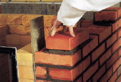

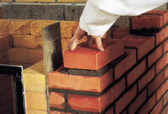

Ветонит Глиняный раствор для печей и каминов.
Раствор представляет собой готовую сухую смесь, в которую остается только добавить воду. Применяется для кладки каркасов и дымоходов каминов и дровяных печей из керамических кирпичей внутри помещений.
Условия выполнения работ
При кладке керамических кирпичей температура готового к использованию раствора, кирпичей и воздуха должна быть не ниже +5°С во время выполнения работ и в течение не менее 5 суток после окончания работ. Кирпичи должны быть сухими и абсорбирующими.
Смешивание
Мешок (25 кг) сухой смеси смешивают с 4-4,5 литрами чистой воды. Смешивание производят механически или вручную тщательно перемешивая. Раствору дают отстояться 10-15 минут (при ручном смешивании 30 минут). После легкого перемешивания раствор готов к использованию.
Готовый раствор пригоден для использования прим. 3 часа с момента затворения водой.
Выполнение работ по кладке
При лицевой кладке дымохода или печи без оболочки внутри помещений применяют сплошной кирпич и кладку выполняют почти по полному шву толщиной шва прим. 10-13 мм. Через 24 часа швы выскребаются на глубину 15 мм. После высыхания в течение прим. 2 недель швы очищают от растворной пыли и при необходимости, увлажняют водой перед расшивкой смесью Ветонит
Раствор для расшивки швов.
При выполнении работ по кладке печей с оболочкой швы не выскребаются.
Кладку оболочки выполняют из керамических или силикатных кирпичей раствором Ветонит М 100/600 Раствор для кладки или Ветонит Цветные растворы для кладки.
Внутри помещений кладку верхней холодной части дымохода, подлежащей последующему покрытию или оштукатуриванию, производят Глиняным раствором для печей и каминов, усиленным раствором Ветонит М 100/600 в соотношении:
3 объемных части Глиняного раствора, 1 объемная часть раствора М 100/600.
Кладку т.н. холодной части дымохода, находящейся над чердачным перекрытием, выполняют при помощи атмосферостойких кирпичей и раствором для кладки.
Перед вводом топки в эксплуатацию кладке дают высохнуть в течение 2-3 недель при открытых дверях и заслонках. Во время последней недели можно использовать воздухо-отопительный агрегат. После этого выполняется осторожно первичное отопление на малом огне в течение не более 30 минут. В течение последующих 3-5 дней осторожно топить на малом огне в течение не
более 1-2 часов за один раз.
После каждого предварительного отопления двери и заслонки оставить открытыми.

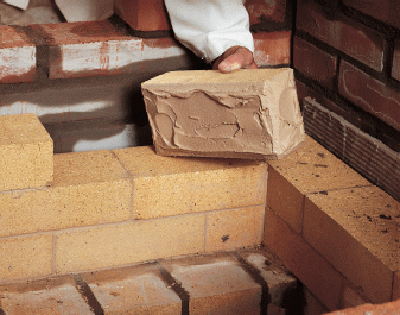

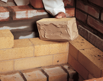

Ветонит Огнеупорный раствор для кладки
Готовый раствор, в который необходимо добавить только воды. Кладка топок домашних дровяных печей из огнеупорного кирпича внутри помещений.
Не пригоден для кладки керамических кирпичей или для заполнения больших углублений.
Подготовительные работы
Температура готового раствора должна быть не менее +10°С и температура воздуха и огнеупорных кирпичей выше +5°С.
Мешок (25 кг) сухой смеси смешивают с 4-4,5 л чистой воды. Смешивание производят при помощи дрели с насадкой или тщательно перемешивая мастерком. Оборудование и емкости для смешивания должны быть абсолютно чистыми, так как попадание в раствор загрязнений и материалов, содержащих цемент или известь, даже в небольшом количестве, делает его непригодным для
использования.
Смешивание производят в два приема, так что при первичном смешивании используют меньше воды, чем указано. После первичного смешивания раствору дают отстояться в течение 30 минут. Затем смесь слегка перемешивают и при необходимости, для улучшения пластичности добавляют оставшееся количество воды. Готовый раствор пригоден для использования в течение нескольких дней при хранении в плотно закрытой емкости, предотвращающей испарение воды.
Выполнение работ
При кладке массивных топок, таких как камины и пекарные печи, в которых за один раз можно сжечь 5-10 кг дров, работу выполняют в полкирпича с перевязкой в ложковом ряду не менее 1/3 кирпича. Толщина слоя раствора должна быть 1-2 мм.
Перед вводом топки в эксплуатацию кладке дают высохнуть в течение 2-3 недель при открытых дверях и заслонках. В течение последней недели можно использовать воздухо-отопительный агрегат. После этого выполняется осторожно первичное отопление на малом огне в течение не более 30 минут.
В течение последующих 3-5 дней осторожно топить на малом огне в течение не более 1-2 часов за один раз. После каждого предварительного отопления двери и заслонки оставить открытыми.

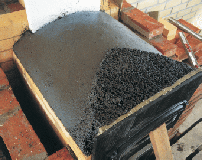

Ветонит Огнеупорный раствор для заливки
Для заливки и ремонта частей и деталей каминов, печей, грилей и т.п., требующих огнеупорность. Например, свод печей и каминов, заслонки дымоходов, наклонные элементы топок.
Температура готового раствора должна быть не менее +10°С. Во время выполнения работ по кладке и в течение 2 суток после окончания работ температура воздуха должна быть выше +5°С.
Мешок (25 кг) сухой смеси смешивают с 2,8-3,8 л чистой воды. Смешивание производят в бетономешалке, при помощи дрели с насадкой или тщательно перемешивая лопатой. Оборудование и емкости для смешивания должны быть абсолютно чистыми, так как попадание в раствор загрязнений и материалов, содержащих цемент или известь, даже в небольшом количестве, делает его непригодным для использования!
Время использования готового раствора - 1 час с момента затворения водой.
Выполнение работ по заливке
Так как тепловое расширение стали выше, чем Раствора для заливки, заливку нельзя армировать! Максимальные габариты плиточной заливки: 600 х 600 мм или 800 х 400 мм, минимальная толщина заливки 50 мм. При заливке свода печи толщина заливки должна быть не менее 100 мм.
Во избежание образования швов форму следует сразу заливать полностью. При заливке более крупных площадей их следует разделить на более маленькие части при помощи деформационных швов.
В форме не должна использоваться пластиковая пленка, т.к. это делает поверхность заливки слишком плотной и предотвращает испарение влаги из конструкции при высушивающем отоплении.
Затвердевание начинается через 2-5 часов после смешивания. Перед вводом печи в эксплуатацию конструкции дают высохнуть при естественной сушке в течение 2-3 недель с открытыми заслонками и дверями.
Потом выполнить первое осторожное нагревание при помощи воздухо- отопительного агрегата. В течение последующих 3-5 дней осторожно топить на малом огне в течение не более 1-2 часов за один раз. После каждого отопления оставлять двери и заслонки открытыми.

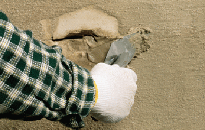

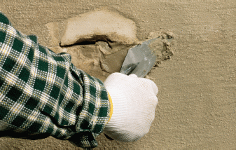

Ветонит Огнеупорная масса для ремонта
Для заделки небольших трещин, сколов и углублений в топках печей и каминов.
Поврежденные места очищают от золы и отслаивающегося материала при помощи, например, стальной щетки. Пыль удаляют пылесосом или щеткой, после чего место, подлежащее ремонту, очищают еще раз при помощи влажной губки или щетки.
Поврежденное место должно быть слегка влажным перед нанесением раствора.
Смешивание
Мешок (2 кг) сухой смеси смешивают с 0,35-0,4 л чистой воды. Раствор смешивают тщательно при помощи мастерка до получения пастообразной массы.
Для получения более пластичного (жидкого) раствора, например, для заделки горизонтальных трещин, необходимое количество воды для смешивания приблизительно 0,5 л/2 кг сухой смеси.
Смесь готова к использованию сразу после смешивания. Примерно в течение 10-30 минут раствор начинает загустевать, тогда следует добавить немного воды. Не допускать передозировки воды, максимальное количество воды 0,5 л/2 кг!
В открытой емкости время использования готового раствора - 1 час с момента первого затворения водой. Однако, при хранении в плотно закрытой емкости готовый раствор пригоден для использования даже в течение нескольких месяцев.
Выполнение работ
Для обеспечения быстрого схватывания ремонт рекомендуется делать на умеренно теплую печь. Раствор наносят плотным слоем на поврежденное место при помощи стального или пластикового шпателя. Максимальная толщина слоя 10 мм/за одно нанесение. При ремонте глубокой трещины или заделке глубокого шва следует использовать чуть более жидкую массу.
Рабочий инструмент моют водой. Раствор схватывается полностью только при топлении топки.
Первое протапливание необходимо выполнить осторожно!
