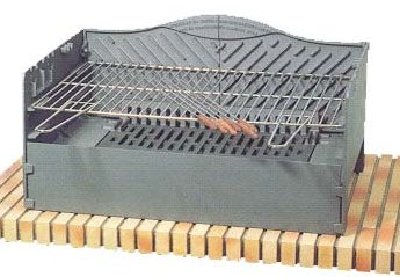

эта то же класс, но .. поменьше с одной подпорной стенкой под колпак
под шашлычницу 670х420

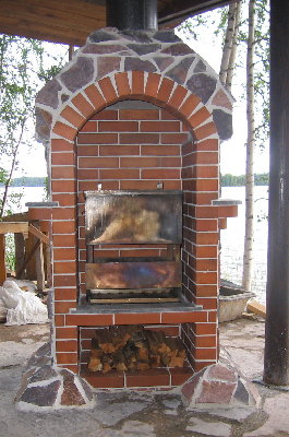

Поросёночек в барбекью. Где то был вопрос о барашках, не нашёл.

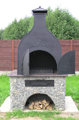

Вот правильный барбекю с точки зрения копчения мяса в горячем дыму и поддержания вокруг этого мяса высокой температуры.

В принципе это та же руссая печь или печь для выпечки или печь для пиццы, только в железе. Есть в продаже круглые грили свойства те же - не пересыхает мясо и набольшой эффкект копчёности. А печь покупная или самодельная ???

Самодельная, ручной работы, специально заказанная у "металлистов". Также самодельный выдвижной поддон для пепла, заказанный у них же.
Русская или хлебная печь или печь для пиццы – это идеальный вариант для барбекю. Так как стоимость материалов и ручной работы в Европе и Америке очень высокая, поэтому и появились на свет примитивные нетеплоёмкие открытые конструкции для бербекю, в которых их владельцы пытаются несколько часов подряд изжарить шашлыки, хотя это, с гораздо лучшим качеством, можно сделать без постоянного переворачивания вертелов или шампуров в небольшой русской печи или теплоёмком коптильном шкафу-печи – в усовершенствованном тандыре или в печи-мангале.

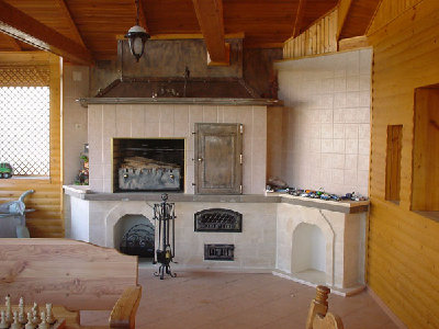

Барбекю "Валуево"
http://www.artdek.ru/template/barbeque/7.htm
Если делать садовый барбекю, то справа от коптильного шкафа нужно было бы выложить теплоёмкую русскую печку вместо столика для посуды, а слева от мангала поставить (выложить из кирпича и облицевать) многоярусную стойку с полками по 35 см высотой. Вперёд от стойки с полками выдвигается (приставляется) стол для посуды и для приготовления блюд. Этот стол имеет ширину как полки, то есть 50 или 75 см (второе лучше), а в длину – 100 или 125 или даже 150 см. Под столом ниша для дров. Стол деревянный или металлический каркас, обшитый снаружи деревом или ламинированным ДСП или МДФ или вырезанный из OSB и оклеенный снаружи кафелем. Этот стол можно отодвигать или поставить так, как удобно. В этом же столе может (а лучше должна) быть вмонтирована нержавеющая мойка: вверху бак с водой или трубопровод из прозрачного шланга, а внизу ведро или пластиковая труба, подключённая к канализации.
Под мангалом нужно сделать нишу большего размера или сделать по середине колонну из кирпича на ширину 120 мм и таким образом получить 2 независимые ниши с прямым или лучковым сводом.
Разъясните, плз, в чем "правильность" этой железяки?
