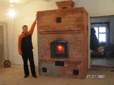

Подовая печь в трапезной православной школы. Печь не облицована. Предварительный вариант облицовки-штукатурка и плитка под изразец с рисунками детей. Печь предназначена для выпечки, готовки и собственно отопления самой трапезной. Печь выполнена по материалам сайта http://stove.ru/index.php?lng=0&rs=15 Печь двух колпаковая, хотя по сути здесь все три колпака. Первый это сама топка.

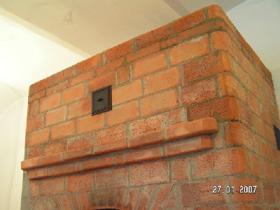

Другой ракурс

Инересная печка, видимо внутри кладка на плашку, снаружи облицовка на ребро. А куда, собственно, хлеб сажать?

Хлеб сажать в топку. Так как и в русской печи. Печь подовая со сводом. Пришлось поставить герметичную дверку SVT со стеклом.

Верхний калпак тоже на плашку внутри?
Будет ли прогреваться?

Подовая, это значит без колосника? А как воздух подводится? Печь уже испытана на выпечку?

Верхний колпак на ребро. Воздух подводится через щели (две) спереди и сзади топки. Недостатки-угольки падают вниз в зольную камеру. Но зато прогревают зольник. Он раскалённый до низу. Решение-вместо щелей ставить небольшие колоснички.
СообщениеДобавлено: Вс 25 Февраль 2007, 01:36 Ответить с цитатойВернуться к началу
На выпечку ещё не испытана. Я думаю проблем не должно быть. Главное не сжечь пироги или хлеба. То есть приноровиться к печи.

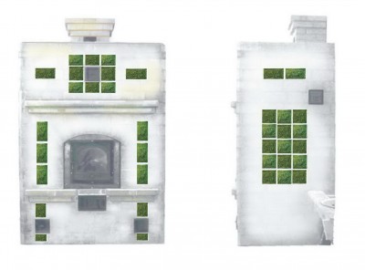

Изразец изготовят только к Новому году. Хочется побыстрее печь до ума довести. Стоит монстром детей пугает.

Продолжение работы по печи. Долго, но интересно. Печь будет оштукатурена и наклеена плитка ручной работы под изразец. Делают дети. Это прекрасно.
Дальнейшая работа по печи.

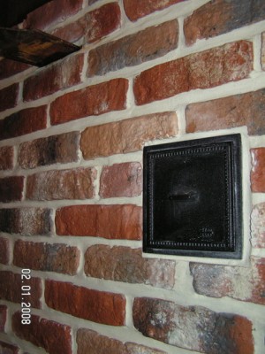

Я несу ответственность за свою работу. Плитка не падает. Можно клеить на Ранавейшен. Он держит даже на гладкой поверхности. Пример :
Фины свои блочные печи также облицовывают на клеевой раствор плиткой, имитирующей изразец.
Плитка приклеенная на плиточный клей. Печь топится паолгода по выходным.
