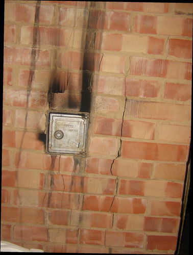

Вот Никольский кирпич. Нынишний говорят уже не трескается...
Можешь съездить Фери попробовать...
Трепаться можно бесконечно...
 Размер файла:  32.33 КБ
 Просмотров:  1413 раз(а)

СообщениеДобавлено: Пн 2 Июнь 2008, 22:35 Ответить с цитатойВернуться к началу
Владимир Жирнов писал(а):
Никольский с теркой рядом не стоял.
Пусть раскажут как вывести белые пятна с их кирпичей.
А где же здесь белые пятна или у меня что -то со-зрением.*** Shocked Все вещества в земле содержат различные соли, которые не видны в расстворенном виде. При высыхании пористых в-в соли ,частично, выступают на поверхность и образуют,как правило , белые пятна, которые называются "высолы"Я работал с химиками,которые выпускали в-ва для удаления высолов. Вот и весь компот.
Владимир Жирнов
Сообщения: 713
СообщениеДобавлено: Пн 2 Июнь 2008, 22:39 Ответить с цитатойВернуться к началу
Видимо со зрением...
Просто на печке со временем чуть потемнели из белых стали светлыми Радость
Павел
Сообщения: 473
Регион: Петербург.
СообщениеДобавлено: Пн 2 Июнь 2008, 22:46 Ответить с цитатойВернуться к началу
Ну совсем не понятно. "Из белых стали светлыми." Это как? Если о светло и темно коричневых полосах на кирпиче, то думаю это от плохого перемешивания глины или не равномерный обжиг., что более вероятно. Вот надо взять фото и 26 спросить у производителей. Шо це таке.

Павел
Сообщения: 473
Регион: Петербург.
СообщениеДобавлено: Пт 18 Июль 2008, 20:25 Ответить с цитатойВернуться к началу
Да. Неравномерный обжиг, что однако не ухудшает качество кирпича. А ещё раньше мне на Южном шоссе сказали, когда кирпич покупал, вернее дали понять, что печной полнотелый, для них не основное пр-во и особо ему внимание не уделяется.
