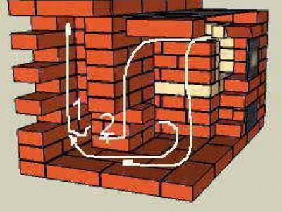

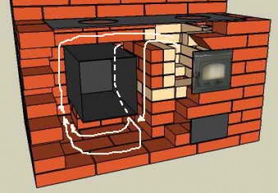

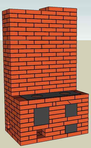

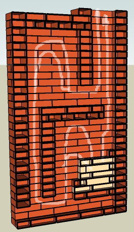

Хочу построить печь. Фронт печи на кухне, тыл в ванной комнате.
После изучения нескольких конструкций печей ОВИК и использовав их фрагменты, получилась вот такая печь.
Несколько вопросов специалистам:
Будет ли прогреваться духовка?
Правильно ли спроектирован летний канал?

Движение газов в колпаках
 Размер файла:  63.97 КБ
 Просмотров:  1413 раз(а)
Обший вид
 Размер файла:  23.86 КБ
 Просмотров:  1477 раз(а)
Владимир Жирнов
Сообщения: 713
СообщениеДобавлено: Чт 7 Август 2008, 12:14 Ответить с цитатойВернуться к началу
Будет грется у духовки верх и левая сторона, если см. на плиту.
Anton Sorokin
Сообщения: 752
СообщениеДобавлено: Чт 7 Август 2008, 13:34 Ответить с цитатойВернуться к началу
Почему не будет греться правая сторона? Чем не опускной канал?

Владимир Жирнов
Сообщения: 713
СообщениеДобавлено: Чт 7 Август 2008, 22:38 Ответить с цитатойВернуться к началу
Что бы справа был опускной канал нужно перекрыть выход сверху. Радость
Что бы грелась правая сторона, нужно духовку прижать к топке с перегородкой в четверть кирпича.
А чтоб нагреть низ, выход в щиток должен быть под духовкой.

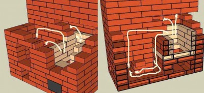

Подвёртка

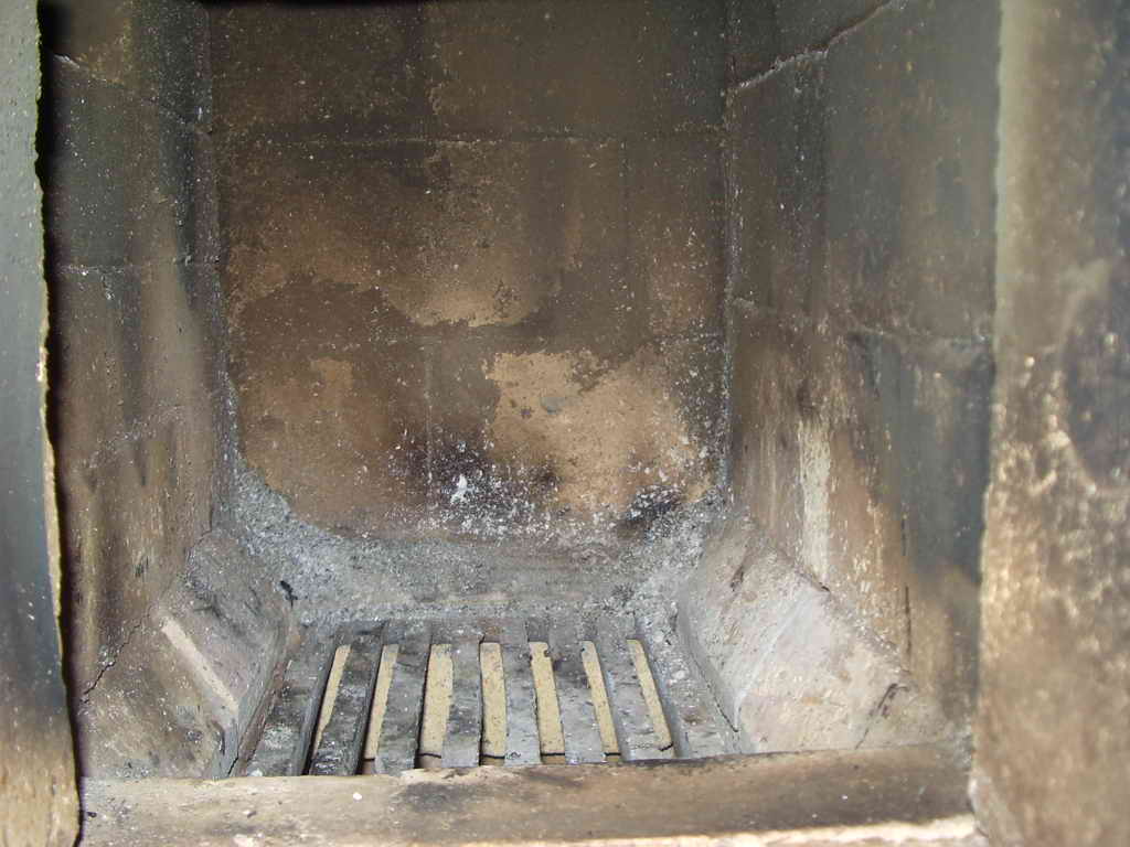

Печь отопительно-варочную закончил два дня тому. Понемногу просушиваю. Тяга достаточная при обох режимах, печь , слава Богу, не дымит. Духовка нагревается с трёх сторон, снизу слабее. Но при выходе на режим - посмотрим. Кирпич пустотелый облицовочный. Там где нагрев сильный - пустотелый треснет однозначно, поэтому или прикрыт огнеупорным или заменён на огнеупорный. Большой гемор - засыпка пустот песком. Позже выставлю фото.

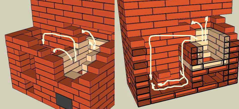

Схема обогрева духовки
 Размер файла:  13.53 КБ
 Просмотров:  1268 раз(а)
Владимир Жирнов
Сообщения: 713
СообщениеДобавлено: Пн 2 Февраль 2009, 18:36 Ответить с цитатойВернуться к началу
Глеб, схему подробнее можете нарисовать?
По ходу дела у вас три колпака.

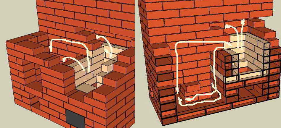

Владимиру
Из топки, объединенной с первым колпаком, часть газов через хайло 1 (рис. Pich_kuhonna_7.jpg) попадает во второй колпак.
Другая часть проходит под плитой к духовке, двигаясь к хайлу 2 (рис. Pich_kuhonna_7.jpg и Pich_kuhonna_6.jpg) делится на две струии (левая и правая стороны духовки). По сути дела духовка в колпаке что ли? При этом первая и вторая части газов соединены между собой (Pich_kuhonna_6.jpg - пунктиром)
Не слишком ли большая площадь плиты?
Опыт и практика то великое дело.
Владимир Жирнов
Сообщения: 713
СообщениеДобавлено: Вт 3 Февраль 2009, 15:44 Ответить с цитатойВернуться к началу
Глеб, у вас три. Плита и двухколпаковый щиток, такой щиток вам не годится.
Чтоб было два, нижний колпак должен быть объеденён с плитой.
Но в таком случае я не знаю будет ли достаточно нагреватся духовка.

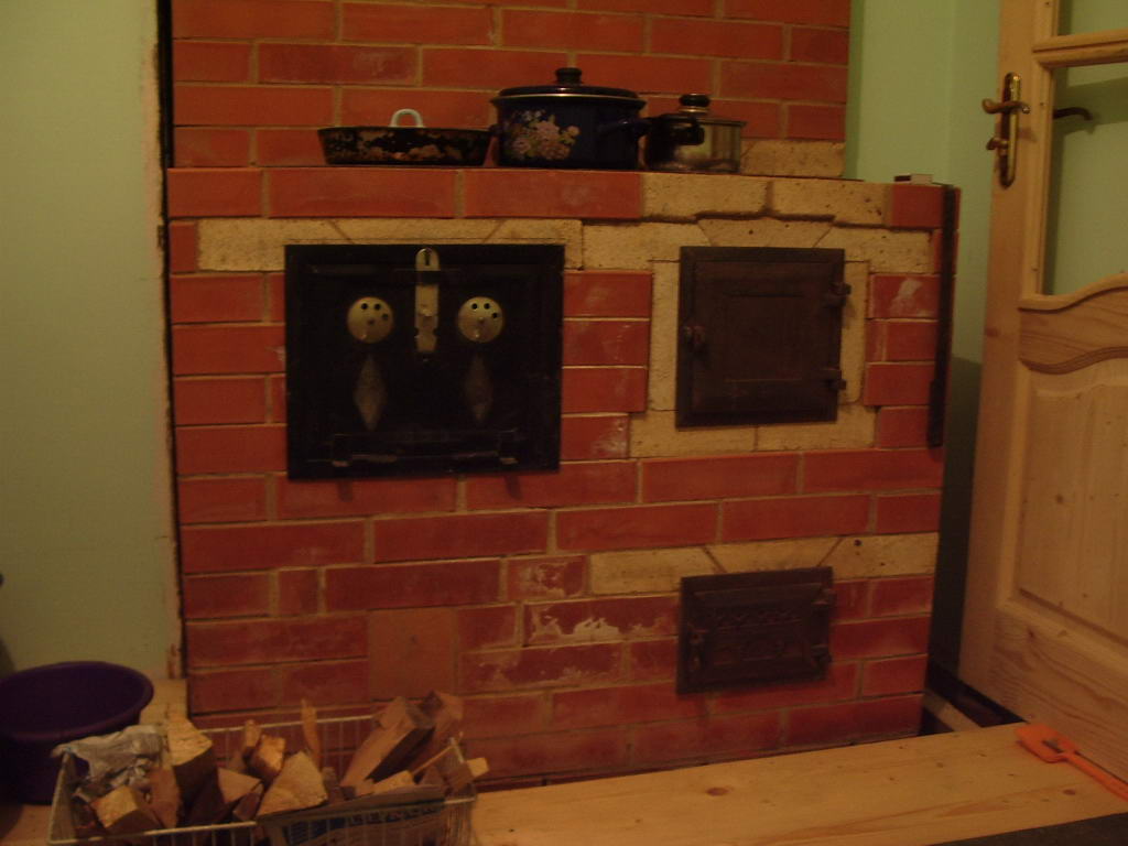

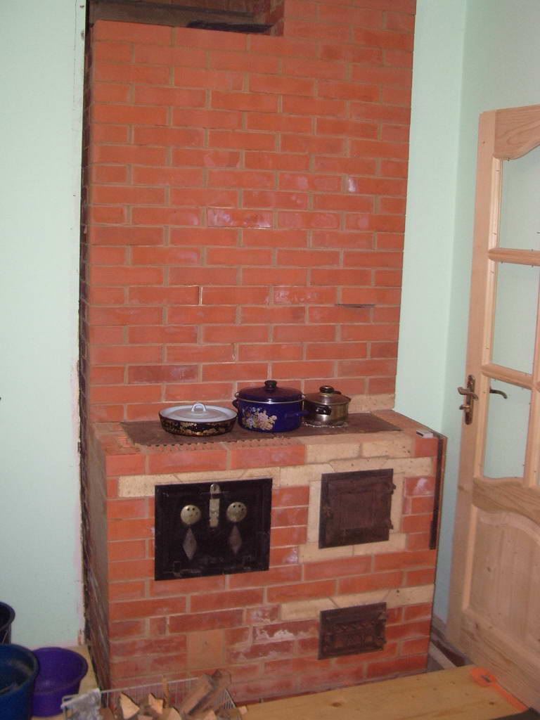

Глеб
Зарегистрирован: Ср 4 Апрель 2007, 14:42
Сообщения: 58
Регион: Мукачево, Закарпатье, Украина
СообщениеДобавлено: Ср 4 Февраль 2009, 09:14 Ответить с цитатойВернуться к началу
Евгению. Вот фотки, а порядовки подредактирую и скину.
Марафет буду наводить потом. Приведу в порядок швы и уберу высолы.
