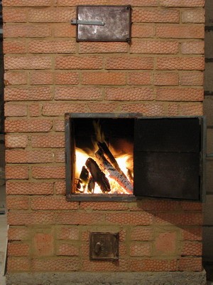

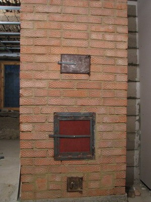

Вот сложил ОИК-19Ф правда вместо финского литья сварил дверци из металла, поддувальная дверка от старой печки. В конструкции уменьшил высоту на два ряда в первом и втором колпаках и перенес трубу с задней стенки на переднюю, иначе не проходила между балками и стропилами. Сушил естественной сушкой. Как топится нравится, греется фактически с 3 ряда снизу, в режиме камина работает стабильно, интересная форма пламени как хвост павлина, ударяется в заднюю стенку и расходится полукругами в боковые щели. Может быть кладка и не так хороша как у профессионалов, но для себя приятно и очень интересно сделать что то новое.

Сообщения: 10147
СообщениеДобавлено: Ср 19 Ноябрь 2008, 08:17 Ответить с цитатойВернуться к началу
поздравляю, главное что самому нравиться ..
были трудности при кладке каких узлов ?
или все предельно ясно и понятно
если сушили только естественным путем, то при выводе на режим возможно растрескивание кладки в паутинку
не зажали дверцу топочную кладкой ? обычная ошибка начинающих

Серьезных проблем при кладке не было, поскольку убрал по одному ряду из верхнего и нижнего колпаков, то изменилась оригинальная порядовка, кирпич клал с учетом перевязки швов. Несколько широкие швы, но думаю они скомпенсируют температурную подвижность кирпичного массива, хотя эстетика пострадала.
Кирпич резал алмазным диском болгаркой красный как масло шамот потруднее, убивает масса пыли идет струей!
Топил сначала понемногу, потом более интенсивно, прогревается начиная с 3 го ряда снизу. В 11 ряду слева от угла топки волосные трещины в швах. Топочную дверку варил по месту и вставлял в готовую печь. Там изнутра 4 уха с отверстичми и через них дверка закреплена саморезами по металлу в отверстия в кирпиче. Имеется некоторый натяг особенно в углах, сниму и подрежу кирпич. Топочная дверка нагревается умеренно благодаря экрану.из стального листа. Сама дверка рамка с вставленной керамической плиткой, пока не лопнута.
