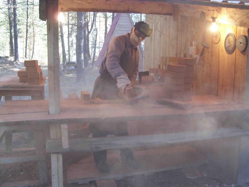

Павел,Вы применяете болгарки,а как же современные(немецкие),
камнерезы плиткорезы ?

Игорь. Станком не пользуюсь, а надо, особенно дикий камень, резать. Летом КАМАЗ перерезал, но как им резать в зимнее время? Я завтра уезжаю в охотхозяйство печь-каменку строить, отделка внешней стороны резным кирпичом, а уже морозы, помещения там теплого нет, так что буду резать и шлифовать болгаркой.

Павел,а как вы шлифуете кирпичи,какие насадки, каким инструментом?Мощность болгарки?

Игорь. Болгарка 2.2 кВт.
Игорь. Вы, наверно, обратили внимание, что кирпич не очень хороший.Да, кстати, Игорь, вы из Владимира,я в 1980 году, перед армией, в Киржаче печь клал (жил тогда в Электростали).

А по мне так и витебский хорош. Лиш бы был везде и всегда это главное. Правда обрабатываемость у витебского и тёрки желает лучшего. Вот об обрабатываемоси бы решить вопрос.
Васильев Илья
Сообщения: 256
СообщениеДобавлено: Вс 9 Ноябрь 2008, 21:46 Ответить с цитатойВернуться к началу
Обрабатывать М100 - М150 будет легче чем М200 Витебский и Терку. А с размерами я грешный не понял ни чего.

Работаем сейчас Теркой, пилится (болгаркой) и обрабатывается очень легко.
СообщениеДобавлено: Пн 10 Ноябрь 2008, 18:53 Ответить с цитатойВернуться к началу
Саня, а точёный из лоде легко получается? Я лоде никогда не пользовал блин...
СообщениеДобавлено: Пн 10 Ноябрь 2008, 20:39 Ответить с цитатойВернуться к началу
Дело не в кирпиче, а в инструменте. (отдам в хорошие руки, недорого....Smile) )
СообщениеДобавлено: Пн 10 Ноябрь 2008, 23:21 Ответить с цитатойВернуться к началу
Кнауф мягкий пористый. Легко пилится. Дело именно в кирпиче. Тёрку тяжелее пилить.
СообщениеДобавлено: Вт 11 Ноябрь 2008, 00:49 Ответить с цитатойВернуться к началу
Саша попробуй распилить металлический прут ножовкой по дереву! С кирпичем все то-же, разный состав, разная плотность. Один диск не режет, зато другой как в масло врезается.
СообщениеДобавлено: Вт 11 Ноябрь 2008, 12:29 Ответить с цитатойВернуться к началу
Это верно. Нужны хорошие диски. Я брал Цедима. Если много точить. А вот если мало то жаба жавит и беру подешевле. Те чётко чуть кирпич поплотнее то не берёт без замачивания.

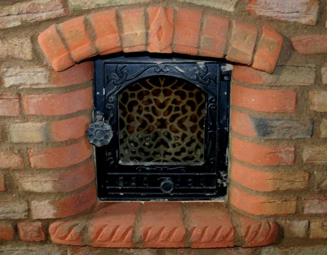

Ну скажите хтонибудь, што некрасиво...

а кирпич ручной формовки ?
мысль дизайнера интересна, в части арки особо Smile
а вот еще, почерк виден ..Smile
Наверное. Единственное, запомнил что это сделано в Венгрии.

Павел Круглов, спасибо - очень показательные фотографии!
Лучше один раз увидеть, чем сорок раз услышать.
Пожалуйста, ответтьте на пору вопросов:
что у Вас за обдирочный диск на болгарке,
и можно ли вместо него использовать чашечный диск по бетону?
