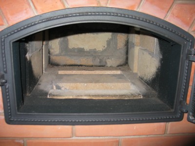

ХК
 Размер файла:  109.85 КБ
 Просмотров:  1146 раз(а)

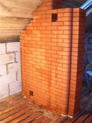

Очень понравился Ваш вариант щитка (Фото 1)

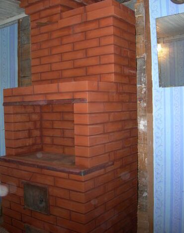

какую мансарду им можно обогреть и что он сабой являе: может конструкция на подобие щитка в печи (Фото 2)?

Фото 1
 Размер файла:  57.79 КБ
 Просмотров:  1133 раз(а)
Фото 2
 Размер файла:  26.8 КБ
 Просмотров:  1238 раз(а)

Щиток на фото стоит между комнатами где-то по13-15кв.м. Немного маловат для обогрева. Там(в щитке)дополнительно внизу предусмотрен выход тёплого конвекторного воздуха.
