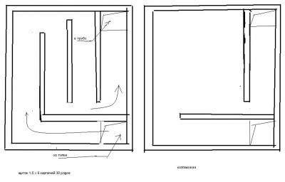

Добрый день, господа печники! Огромное спасибо Валерию Петрову, что отозвался (хоть один). Не знал, что среди нашего брата есть дамы.И так, что конкретно меня интерисует. Я никогда не делал колпаковых конструкций. В теории я уже разобрался - вроде ничего сложного. Если считать, что можно сделать открытый камин с колпаком, то я бы сделал где-то так:если бы мне сказали что можно сделать открытый камин сколпаком то я б его сделал где то так
Скоро предстоит мне печь со щитком:
слева - как я планировал раньше
справа - колпаковый вариант.
Опять прошу поправить если есть "неправильности".
Сильно "рассусоливать" не надо Я печник, пойму с полуслова.
Скоро обоснуюсь в сети основательно, с удовольствием поделюсь своими соображениями и опытом на печные и околопечные темы.
Заранее спасибо за отклики.

Щиток лучше тот что слева.
Тока я среднюю перегородку не поднимал бы, лучше выровнять.
В правом середина будет слабо нагреваться.
Иван из Беларуси
Сообщения: 507
СообщениеДобавлено: Пт 6 Февраль 2009, 08:15 Ответить с цитатойВернуться к началу
Рисунки мои - чисто схематичные (эскиз). По левому щитку - все правильно, лень даже спорить, но дело не в нем. Правый - колпаковый. Почему середина будет слабо греться? Это же колпак, где t - одинаковая по всему объему.

Иван,основная польза колпака первого-прогрев печи со второго ряда включительно!А посему-подвёртку лучше ставить в 5-й ряд(3 ряда дыму),и горизонтального канала избежите.А чтобы по высоте ровнее температура была,перекройте колпак ряду на 15-ом,да второй начните.По камину-с дверцей КПД много выше,и прогрев соответственно снизу устраиваем, а вентилирование ,также, уменьшается. Без дверцы колпак не пробовал...пока...,интересно.Но там подвертку лучше повыше (рядов 6 дыму дать минимум),полагаю,и задвижку вторую,прямого хода,на всякий Smile

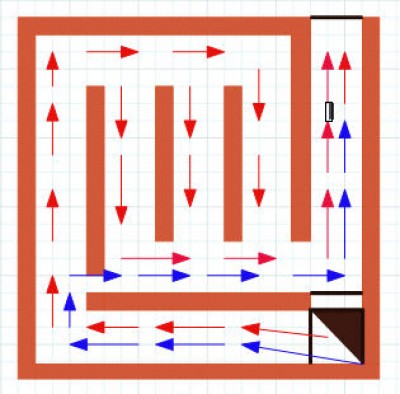

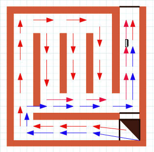

Паша
Сообщения: 369
СообщениеДобавлено: Пт 6 Февраль 2009, 12:42 Ответить с цитатойВернуться к началу
Позвольте высказать такую мысль : чем больше теплосъёмных поверхностей по ходу дыма - тем эффективнее система. Следовательно в первом варианте на картинке те три вертикальные перегородки делаем не сплошные, а с дырками через каждый ряд, то получаем этакое сито для прохода дыма разной тяжести с большим количеством, площадью поверхностей.

Вывод ясен:если у канальных конструкций наблюдаем неодинаковый прогрев(1-й подъемный канал-всегда горячее последнего),тоже будет и у колпаковых(1-й колпак-будет горячее 2-го,3-го...).Т.е.для моего щитка колпаковый вариант преимущества не дает."приплыли;
Сообщения: 1346
СообщениеДобавлено: Пт 6 Февраль 2009, 13:46 Ответить с цитатойВернуться к началу
Примерно так - первый колпак объединить с топливником и сделать СШ
Иван из Беларуси
Сообщения: 507
СообщениеДобавлено: Пт 6 Февраль 2009, 13:57 Ответить с цитатойВернуться к началу
Печь Г-образная.сначала топка с плитой,над ней колпак и труба.Рядом щиток.Обогретьнадо 3 комнаты,ничего сложного,яделал такое много раз.асейчас хотел "прикоснуться"к колпакам.Видноне судьба.
Паша, так лучше. Так горячие выталкают холодную зону.
Но не лучше прямотока. Image
