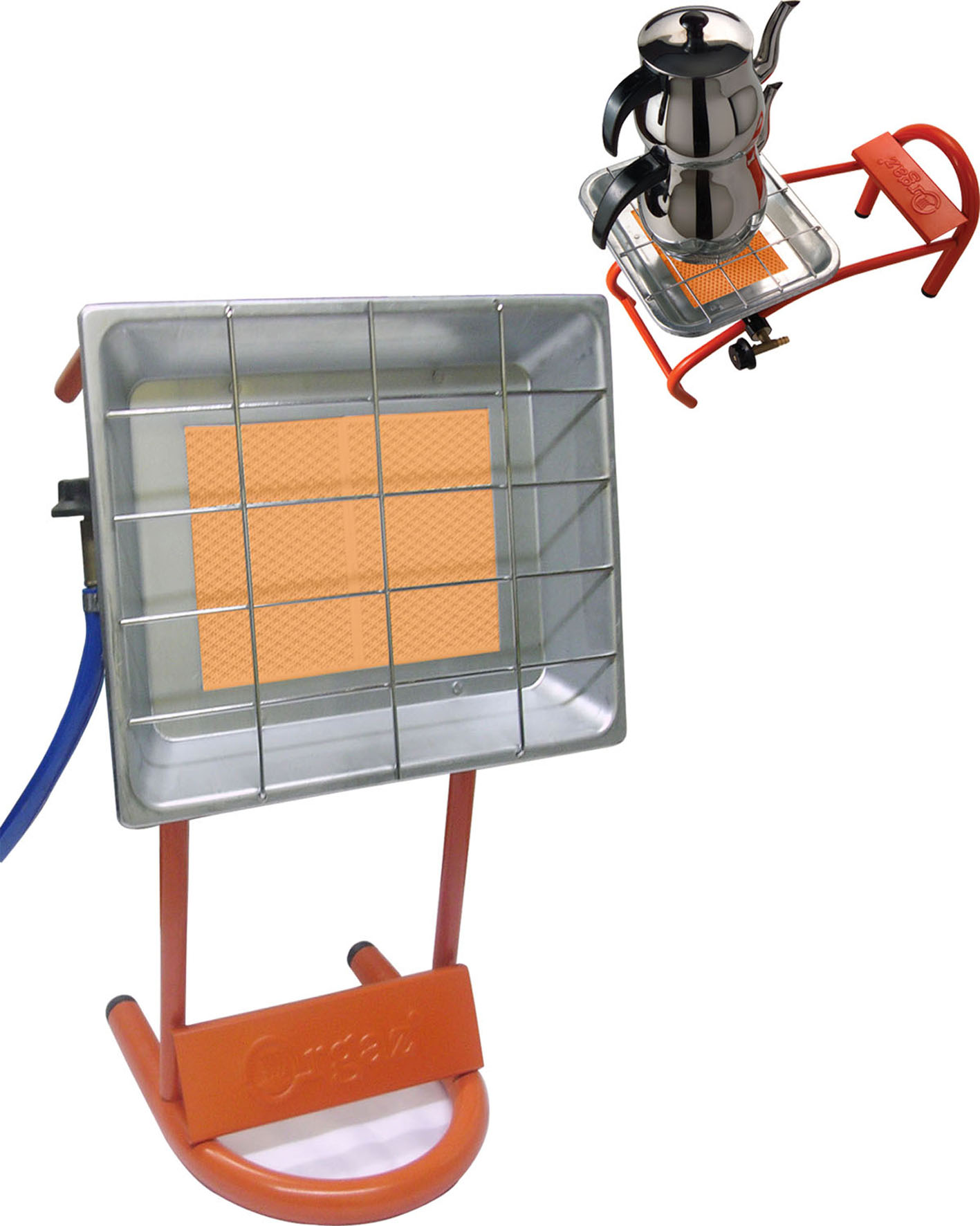

Сам успешно пользуюсь керамической газовой горелкой турецкого производства, модель Orgaz SB-650, мощность 3,3 кВт, расход пропан-бутана 265 г/час. Горелка подключена к газовому баллону на 5 л через редуктор с плавной ручной регулировкой выходного давления газа. Эту горелку удобно использовать в металлических хорошо вентилируемых гаражах для локального временного подогрева, а также для прогрева зимой больших салонов автомобилей (нужно быть предельно осторожным и обеспечить достаточную вентиляцию), а также для прогрева снизу остывшего двигателя в сильные морозы (задвигаем обогреватель под двигатель на лопате и ставим небольшую мощность, чтобы не спалить краску пластмассу…). Длина специального газового шланга должна быть 3-4 м.
Горелку Orgaz SB-650 можно использовать как походную газовую плиту в машине или при выездах на природу. В машине нужно соблюдать правила пожарной безопасности.

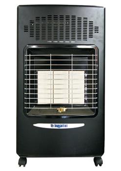

Существуют газовые каталитические инфракрасные обогреватели с керамическими горелками и с баллонном на 27 л под пропан-бутан. В жилых и закрытых помещениях такие газовые камины применять запрещается.
 Размер файла:  219.12 КБ
 Просмотров:  1404 раз(а)
Газовый обогреватель инфракрасного излучения Pullover1.
Тепловая мощность - 4,2 кВт. Регулировка мощности, система газ-контроль, пьезоподжиг.
Корус на поворотных колесах, внутрь помещается пропановый баллон 27 литров. Производство - Италия, Bartolini.
