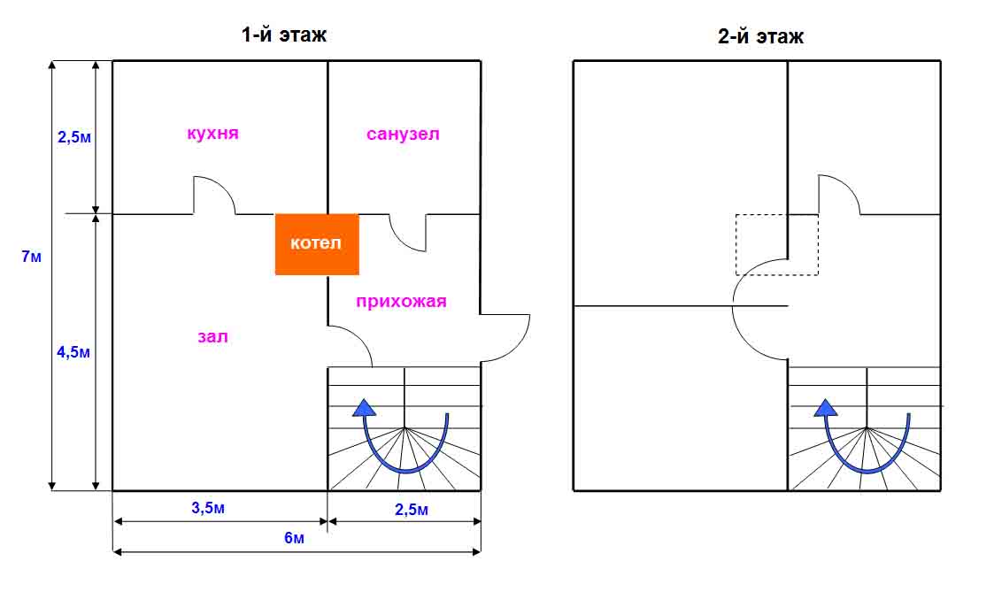

Добрый день, уважемые печники.
Если не трудно, дайте пожалуйста совет по системе отопления
на базе котла КИК 17.
Дом небольшой, около 80 кв м в 2-х этажах(по 40 кв м каждый)
с простой планировкой.
Думаю поставить котел КИК 17 в середине 1-го этажа без утепления
и с выходом во все помещения, с топкой из прихожей.
Предполагаю отапливать 1-й этаж котлом как обычной печью, без
батарей. А на 2-м этаже сделать разводку с батареями.
Будет ли работать такая схема отопления?
Достаточно ли для 1-го этажа обогрева только от поверхности котла,
или нужно добавлять батареи?
Планировка дома
 Размер файла:  63.68 КБ
 Просмотров:  1249 раз(а)

Если есть дверь на второй этаж (после лесницы), квадратный метор кладки печи отдает 500 ватт, нужно посчитать теплопотери дома с учетом лесницы на второй этаж, тепло будет собираться там у двери, т.е. тут надо считать основательно и не просчитаться иначе придется зимой в сильный мороз топить много и бесполезно, тепло будет на верху а в низу на уровне пола будет холодно.

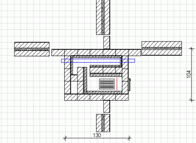

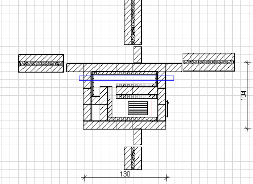

Сообщения: 10146
СообщениеДобавлено: Сб 29 Декабрь 2007, 13:36 Ответить с цитатойВернуться к началу
а при чем здесь стоимость
разница между печкой и котлом будет только в стоимости регистра, которая определяется выбором материала
средняя стоимость КИК17 на сегодняшний день в МО 160 т.р (материал, комплектация, работа при трубе 3 метра)
котел делается с обязательной опрессовкой !! после сварных работ
и второе, на такой дом котел энергонезависим
 Размер файла:  10.32 КБ
 Просмотров:  1173 раз(а)
