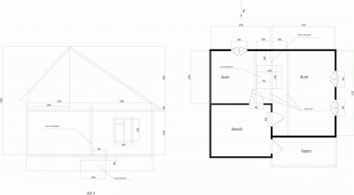

Доброго времени суток!
Необходим проект, а потом и кладка печи. На данный момент необходима стоимость проекта и оценочная (ну хоть кирп/руб) стоимость непосредственно кладки (для ориентира печь ОВИК 3К11, «под расшивку»). Объект находится 110км Мурманского шоссе, сад-ва Пупышево. Хотелось бы в августе греться у печки)).
1. Конструкция дома. Стены: брус 100х100, перекрытие потолка утеплитель «Роквул» толщ 100 (будет), перекрытие пола: доска + мин.вата 40мм. Чистовая высота 1 этажа 2400мм. Высота чердачного помещения до конька 3500; высота от пола 1го этажа до конька ~ 6000мм. «Глубина залегания» фундамента под печь от чистого пола 300мм. Дверные проемы: 2000х800, оконные проемы 1200х900.
2. Назначение: основное отопление, летнее и зимнее проживание.
3. Конструктив. Приглянулась печь Кузнецова ОВИК 3К11, только топка должна быть на правой плоскости (если плоскость с варочной поверхностью принимать как переднюю), камин «смотрит» в большую комнату.
4. Фундамент в плане 1400х1300, над ним проходит лага «легкой» перегородки.
С уважением, Вячеслав.
Ничего не знаю, поэтому и задаю дурацкие вопросы;)

В принципе сделать печь не трудно, небольшой нюанс - в большую комнату желательно вынести большую часть печи, иначе там будет значительно холоднее, чем в маленькой. Насколько я понял маленькая жилая (слева на плане) предназначена для размещения в ней варочной поверхности. Так?
Далее:
Половые лаги из под печки убирать.
Легкую перегородку - надо смотреть подробнее, как пройдет труба. Тут и стропила важны.
По стоимости - пока преждевременно говорить, почитайте в этом же разделе форума "Стоимость кладки печи"
Нужно определиться с дымоходом - то-ли это сэндвич, то-ли кирпичная труба, санированная нержавеющей вставкой, либо керамическая модульная система. Какой кирпич. Какая отделка.

По поводу смещения печи в большую комнату я понимаю, но тут уж ничего не поделаешь, фундамент под печь заливали вместе с ленточным, а было это лет так "цать" назад. Но думаю если надо будет поднять t в большой комнате, это можно сделать камином. По сути, как вы правильно поняли, маленькая комната будет "более жилая", и варочная поверхность тоже там.
"Половые лаги из под печки убирать." - это не проблема, уже найдено решение. "Тут и стропила важны" - привязку стропил смогу только на 9 мая померить.
"Почитайте в этом же разделе форума "Стоимость кладки печи"" Дело в том, что там точной цифры нет, и быть не может. Все "человеки" разные и по разному оценивают свой труд. Мне же нужно знать, потяну я стоимость работы "профи" или мне самому придется класть. Но необходимость проекта я понимаю. Следовательно, хочу узнать и стоимость проекта, и стоимость работы.
"Нужно определиться с дымоходом" - вообще думал что кирпичная труба. Или есть варианты предпочтительней?? И как эти варианты по стоимости соотносятся с кирпичным дымоходом?
"Какой кирпич. Какая отделка." Кирпич без претензий (в смысле не "Лоде", а средний по цене, но тут надо еще съездить в Волхов посмотреть что предлагают, потом на очереди "Красная Звезда" в Колпино), а отделка просто кладка ("под расшивку", я так понимаю).

По стоимости трубы... думаю, что сэндвич будет несколько дешевле. а в остальном - звоните, будем обсуждать. Very Happy
