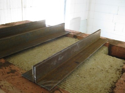

На другом форуме предлагают такой способ перекрытия над первым колпаком. Пойдет ли?

vovvov писал(а):
На другом форуме http://www.stroiteli.info/showthread.php?t=2996&page=4
1)Пойдёт,но не долговечно,т.к. металл расширяется и распирает кладку.
2)Дым попадёт и закоксует со временем полость с утеплителем, а это запас горючего для нехорошего сюрприза..

И как тогда? Полукруглым сводом выложить перекрытие? Этот свод выдержит второй ярус?

СообщениеДобавлено: Вт 3 Май 2011, 06:46 Ответить с цитатойВернуться к началу
Всё это и многое другое есть на stove.ru...,как вариант-шамотное ядро -печь в печи со своим перекрытием.Свод-тоже хорошо,но он имеет распирающий эффект,который соотносим с уголками,на мой взгляд.Ещё своды не любят резких перепадов температуры(дачный режим)
