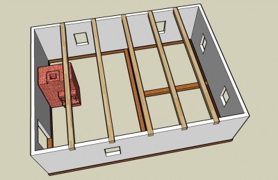

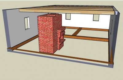

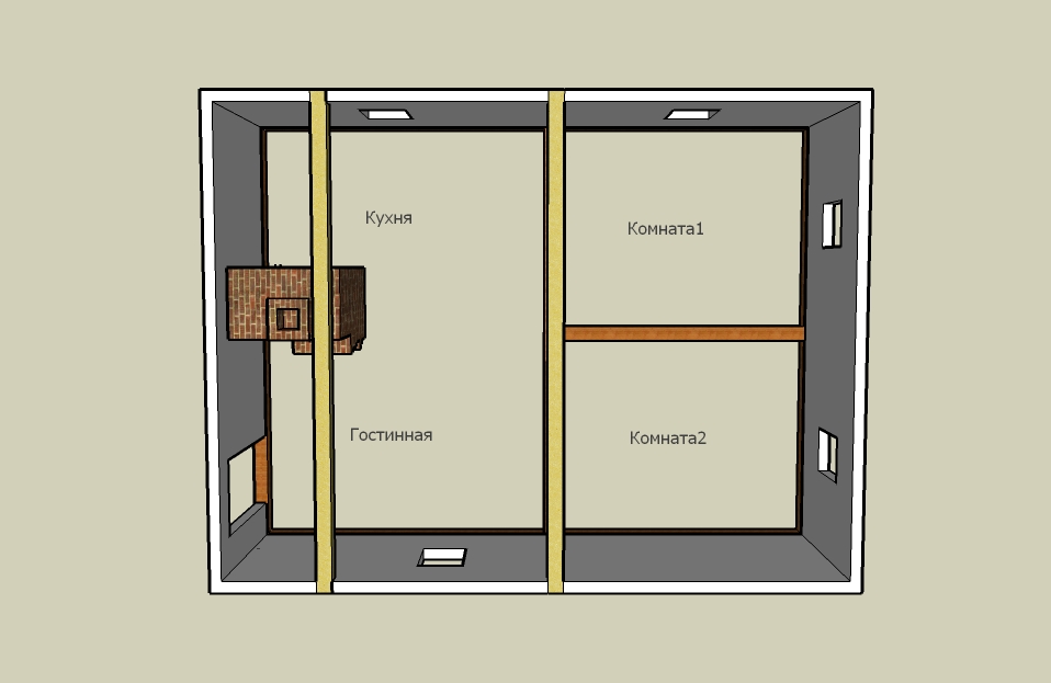

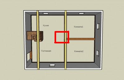

Добрый день всем!
Реставрирую старый деревянный дом. Дом был поднят, заменен по кругу закладной брус. Залит столбчатый фундамент (раньше дом стоял почти брусьями на земле Shocked ) Хочу сделать три комнаты (см приложения). И вот дилемма. Что и как поставить, для отопления комнаты1 и комнаты2. Хотелось бы топить с гостинной, но тогда печь передней частью ляжет на межкомнатный брус. В общем, вопрос: как устроить фундамент, чтобы он и не не брусе был, и топить можно было с гостинной?
Спасибо.

Зоррик писал(а):
Лучше печь поставить по середине дома, тогда все комнаты будут тёплыми.
 Размер файла:  10.61 КБ
 Просмотров:  1109 раз(а)
Сообщения: 10143
СообщениеДобавлено: Вт 8 Сентябрь 2009, 08:55 Ответить с цитатойВернуться к началу
а на место печи легкую барную перегородку
и будет нормальное зонирование помещения и равномерный прогрев
а брус придется выпиливать и стягивать концы швеллером, если есть опаска, что дом "расползет", а по хорошему, закладной брус крепить на анкерах в фундамент
Дом точно расползется. Пока не связали этим брусом, нельзя было стены выровнять. Я сначала хотел поставить ОИК ПК1 так, как предложил Андрей. Но не могу разобраться с фундаментом.

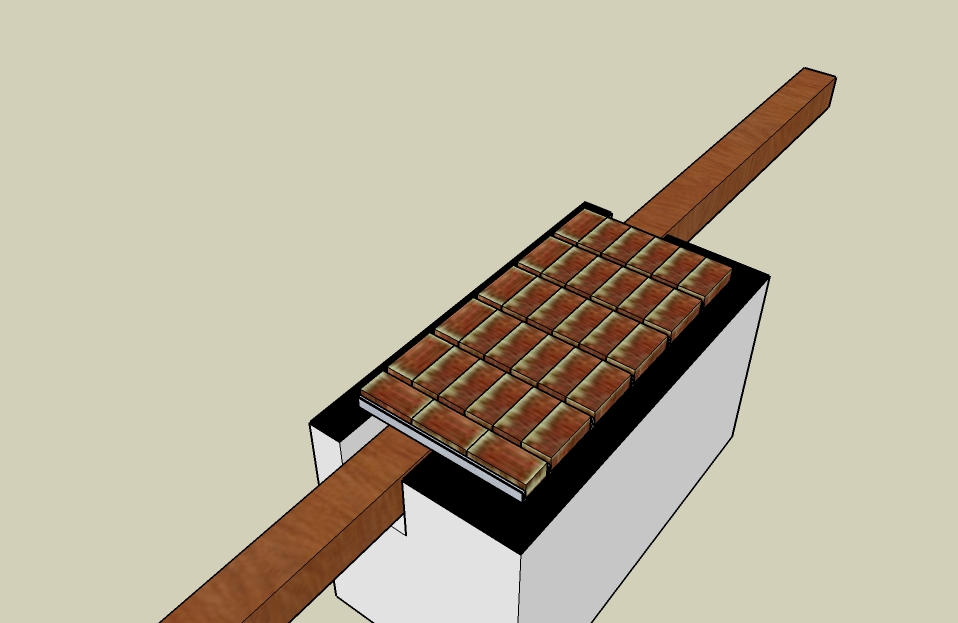

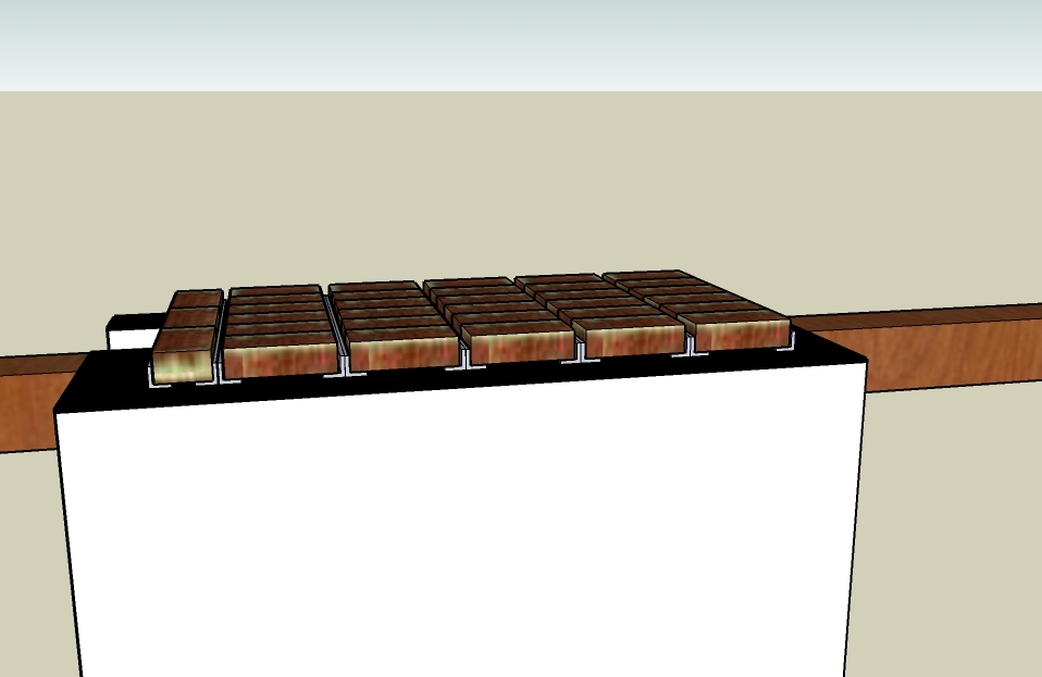

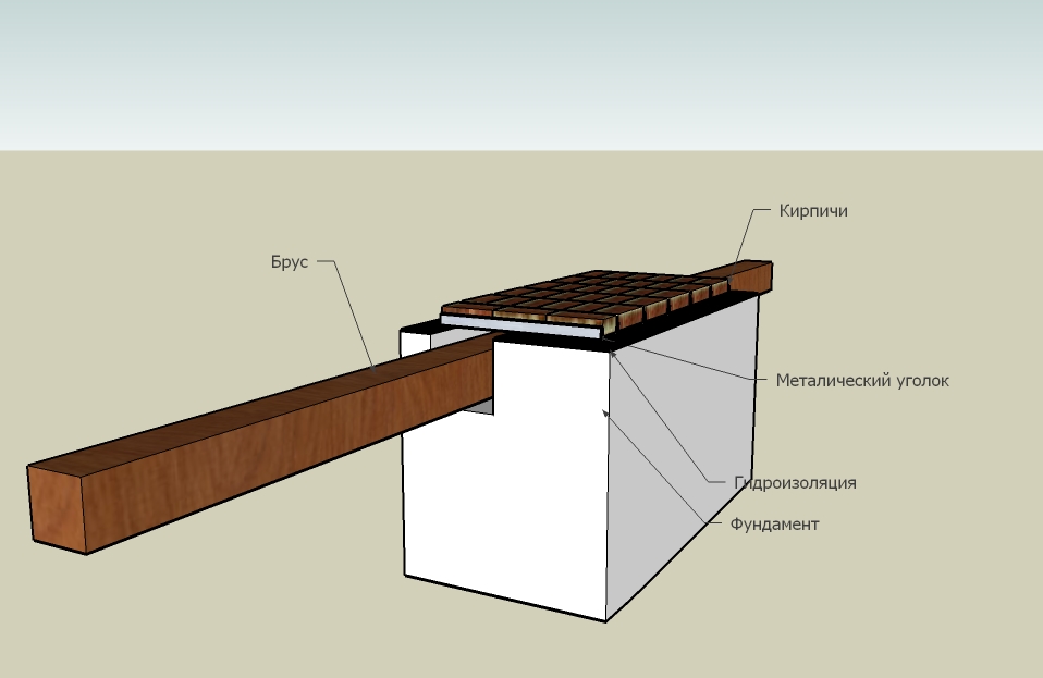

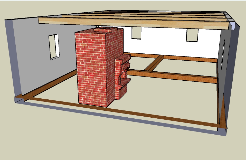

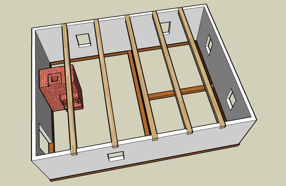

Имеет ли право на жизнь такая схема

СообщениеДобавлено: Вт 8 Сентябрь 2009, 12:42 Ответить с цитатойВернуться к началу
Зачем лаги топить в фундамент?
И как у теплять пол?
не понял сначало. Это фундамент печи.
Сообщения: 10143
СообщениеДобавлено: Вт 8 Сентябрь 2009, 13:00 Ответить с цитатойВернуться к началу
Такой вариант возможен, если до нижнего дымооборота не менее 21 см, т.е. три ряда кладки.
Можно конечно и сократить, применив пеностекло http://forum.stovemaster.ru/viewtopic.php?t=3092
поэтому такой вариант вполне возможен.

Смотря какая балка и как ее перекрыть. Лучше перекрыть двумя рядами (14 см), пеностекло и заводим печь.

В зависимости от уровня пола выкладывается необходимое количество рядов (на фото два ряда) Затем уже первый ряд печи на уровне чистого пола. Подвертки у вас сами встанут уже выше первого ряда печи на 21 см.
Евгений, а можно пример финального оформления проема в стене. Тогда снимаются все вопросы о фундаменте печи. Ее можно просто сдвинуть назад на размер бруса.
СообщениеДобавлено: Вт 8 Сентябрь 2009, 15:07 Ответить с цитатойВернуться к началу
Печь сдвигается от стен (дерево) на 25 см.
СообщениеДобавлено: Вт 8 Сентябрь 2009, 15:11 Ответить с цитатойВернуться к началу
Александр Румянцев писал(а):
Я наверно глупый , ну никак не пойму. После пеностекла 14 см кладка, а потом сразу дымооборот?
В данном случае, уровеь пола на два ряда выше пеностекла, затем первый ряд печи, полонстью кирпичный, без дыма.

СообщениеДобавлено: Вт 8 Сентябрь 2009, 16:22 Ответить с цитатойВернуться к началу
Спасибо, мне очень даже нравиться. А как сделать перекрытие?
СообщениеДобавлено: Вт 8 Сентябрь 2009, 17:19 Ответить с цитатойВернуться к началу
Дополню: Печь сдвигается от деревяных стен (особенно в бане) на 25 см. из-за возможости перегрева дерева.
Перекрытие делается на уголках. Впиливаем, прячем, стенка холодная.

Вот, что у меня получилось. Как то сильно масивно, как в замке Smile
