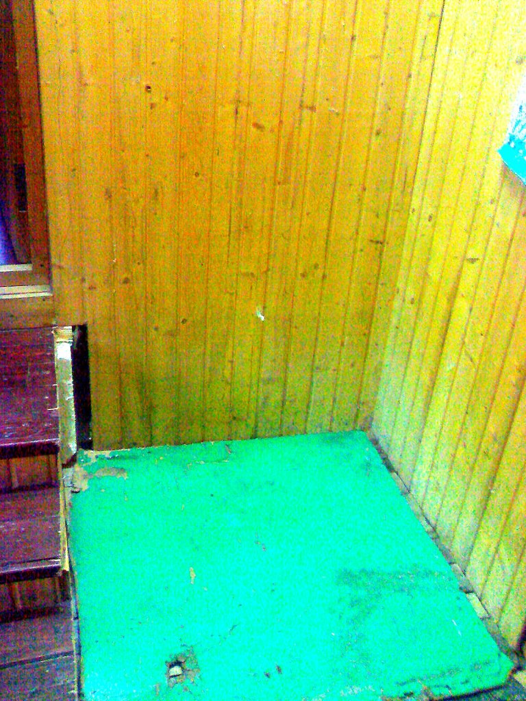

Уважаемые печники!
Дом 6х12 каркас, утеплён 50мм миниральная вата, 50 пенопласт.
За основу была взята полярная бочка, в которой был установлен Булерон. В последующем бочка была зашита в дом.
Печь планируется для для основного отопления (за основу взята ОВИК 19)
Вентиляция естественная.
Фундамент залит 14.06.09 размер 120х110
Место строительства: Нарофоминский район, д. Митяево 110 км от Москвы.

Как будут отапливаться две комнаты по 7 м. Думаю планировку стен необходимо немного изменить, что-бы часть стен печки выходилив конаты. Второй этаж как отапливаться будет.

-Andrey-

Планировку стен изменить роблематично, по причине того, что за задней стенкой улица т.е "полярная бочка" да и фундамент уже залит. второй этаж что-то типа подтопка+конвектр.

alekseirubin
Сообщения: 165
Регион: Дзержинск
Добавлено:
Пн 6 Июль 2009, 09:05
Андрей, отступка- пожаробезопасное расстояние до сгораемой стены, защищенной согласно нормиативов, открытая (т.е. выглядит как зазор - отступ - от 160 до 300 мм) и закрытая, (т.е. заделанное кладкой расстояние, имеющее вент решентки, для конвекции и защите от перегрева.)

| Андрей, отступка- пожаробезопасное расстояние до сгораемой стены, защищенной согласно нормиативов, открытая (т.е. выглядит как зазор - отступ - от 160 до 300 мм) и закрытая, (т.е. заделанное кладкой расстояние, имеющее вент решентки, для конвекции и защите от перегрева.) |
Алексей, отступать там некуда, фундамент и так 120х110. Мне кажеться было б красиво сделать угловую кладку на ребро.
Мне тут печник один предложил просто прешить к вагонке асбестовую плиту

-Андрей- , вы забыли старинную поговорку - танцуем от печки!
Долейте фундамент и не экономьте на своей пожаробезопасности.

Пн 6 Июль 2009, 09:36
Сделал фотографии для размышления:

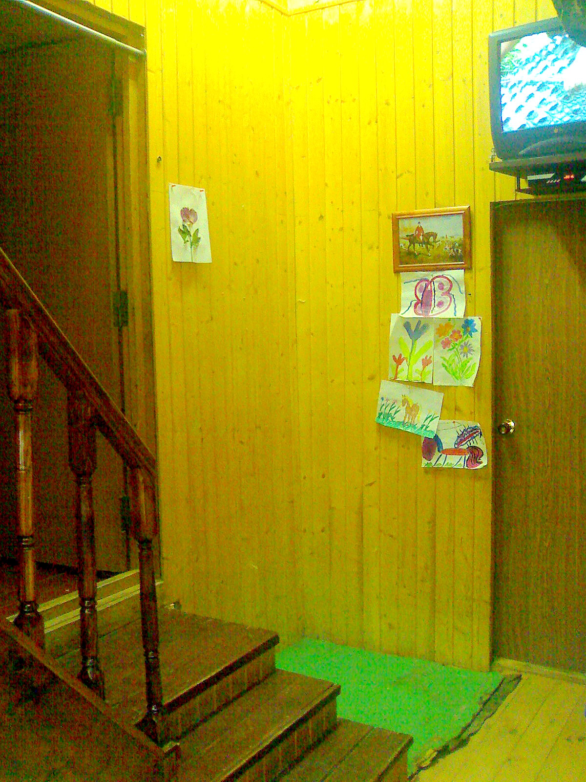

-Andrey-

| Андрей Ищенко писал(а): |
Долейте фундамент и не экономьте на своей пожаробезопасности. |
Вы правы Андрей, но в данном случаи мы имеем, то что имеем и ко всему прочему там по бокам проходят балки пола

Пн 6 Июль 2009, 09:46
Вторая

Пн 6 Июль 2009, 11:04
Андрей, практически ваша печка обогревает комнату в 10 кв.м., если учесть потери через двери в соседние комнаты, то печку можно поставить размером 52х52 см..
Поищите на сайте www.stove.ru подходящую по размеру, пусть даже немного больше, но с учетом размеров закрытых отступок.
Поищите на сайте www.stove.ru подходящую по размеру, пусть даже немного больше, но с учетом размеров закрытых отступок. |
Андрей, в принципе уже определился это ОВИК19 при условии переноса воздуховодов на лицевую часть печки.

Пн 6 Июль 2009, 11:18
Что-бы не увеличивать размер отступок, стены можно защитить перлитом (плиты толщина 3 см.) и плитами минерита (1 см.) с наклееной на них плиткой.
| Что-бы не увеличивать размер отступок, стены можно защитить перлитом (плиты толщина 3 см.) и плитами минерита (1 см.) с наклееной на них плиткой. |
Спасибо Вам за совет, уже прикупил базальтовые маты 10мм.
если их зашить в два слоя, что-то ещё нужно будет?
Посмотрел минирит, понял что базальта 10 мало.
