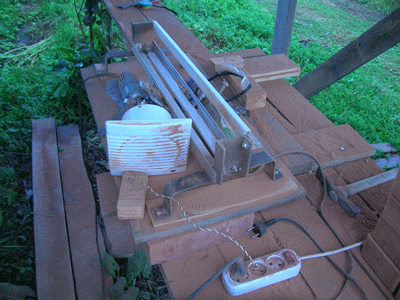

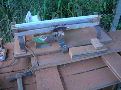

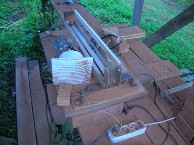

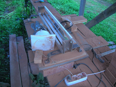

Вот разрабротали такой станок для снятия фасок сразу с двух сторон. станок сделан "на коленке", но функции свои выполняет исправно..........

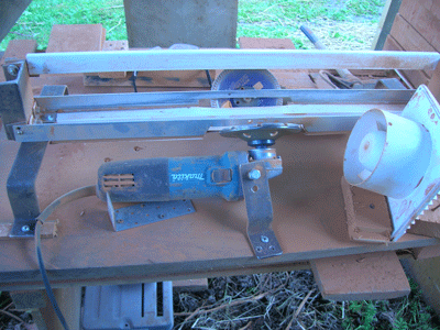

еще одна фотка

а фото готовой продукции Very Happy

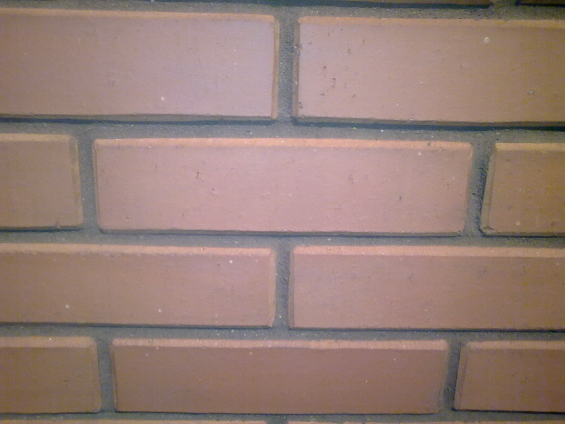

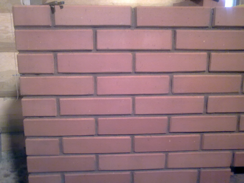

вот кирпич в кладке. прошу прощение за качество фото

Можно я задам очень глупый вопрос, возможно не по теме. Smile
Как получается, что раствор в шве не на одном уровне с кирпичом, а ниже?

Подскажите, как называются такие диски на болгарках?
А это что обычный вентилятор для отсоса пыли?
Embarassed
Поищите про расшивку швов.
Черепашки - зачистной алмазный диск. Ищи с широким краем!... Smile

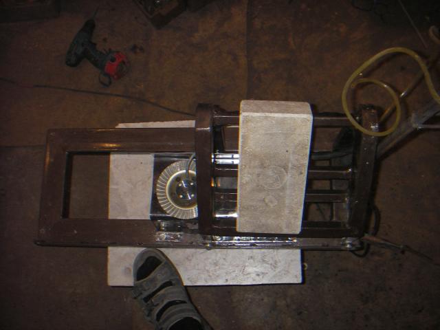

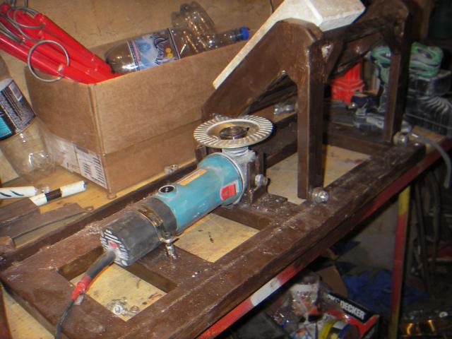

Использемый шамотный кирпич имеет отклонения в размерах +- 1.5 мм, поэтому базировка по ребру, с которого снимается фаска. Алмазный диск "черепашка" установлен под наклоном, (наклонена болгарка), чтобы уменьшить сколы. Ширина фаски регулируется подъёмом болгарки. Обороты болгарки установлены регулятором на 13. Подаваемая буквально по каплям вода значительно уменьшает пылеобразование
Трудоёмкость - три дня, поэтому на заказ делать не буду. Чертежами(которых нет), в смысле, подробными фотографиями поделюсь.
Производительность, таджикоустойчивость, а главное, одинаковость фаски,при разном размере кирпича. Используется совместно с ножным выключателем.

СообщениеДобавлено: Чт 4 Август 2011, 21:23 Ответить с цитатойВернуться к началу

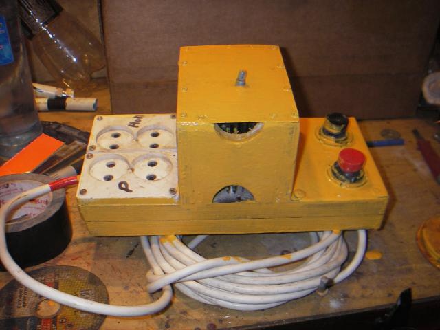

Вышеупомянутый ножной выключатель. Использовал симисторный регулятор мощности на 2.5 квт, купленный в магазине Чип и Дип за 1110 руб. И пускатель на 4 контакта. Одна розетка напрямую 220в через пускатель, другая - через реулятор и пускатель.
Гайку 8на0,75 пока не нашёл.
Рекомендую!
Рекомендую!
Здравствуйте, про гайку не понял? поясните плиз
Дмитрий23
Зарегистрирован: Пт 22 Июль 2011, 10:52
Сообщения: 4
СообщениеДобавлено: Пт 12 Август 2011, 21:46 Ответить с цитатойВернуться к началу
Гайка.
Симисторный регулятор тока оснащён потенциометром (реостатом), для крепления которого и нужна гайка на 8 с мелким шагом.

а вот моя приспособа для снятия фасок
принцип тотже попроще
делал во время заказа довести до ума руки не доходят

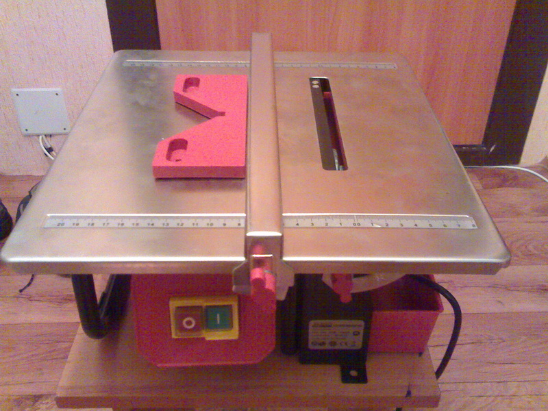

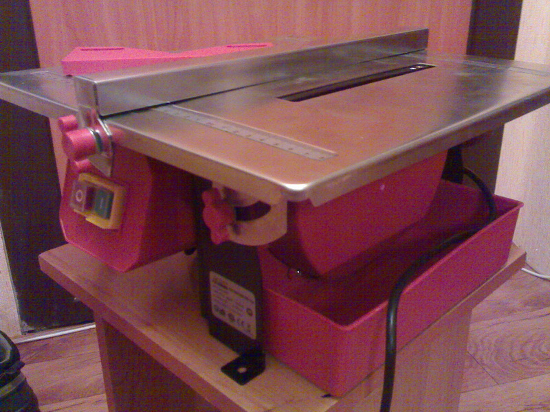

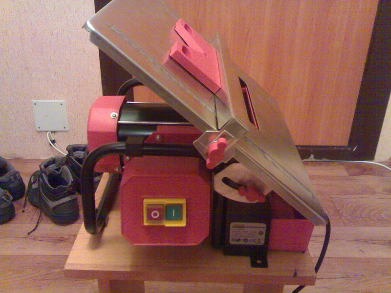

сегодня по случаю взял эту машинку, аналог http://diold.ru/katalog2006/sp-0,75-180.htm только у меня посадочный Ф 22.2 как у "болгарина", также попробую пилить по чуть-чуть лишь-бы двигло не спалить, мот у кого есть подобный опыт? и самое главное - цена 330 тыс бел руб (1200 р)

Снимать фаски по 2-3 мм удобно...
