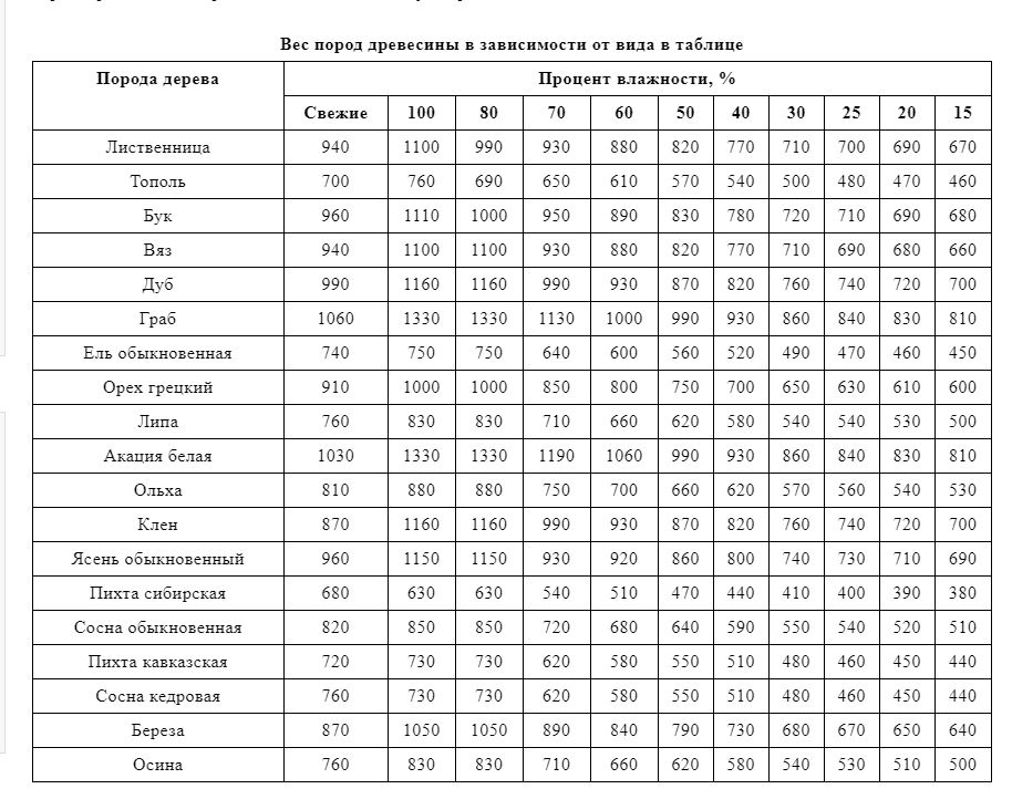

ниже сводная табличка по дровам Very Happy
 Размер файла:  117.47 КБ
 Просмотров:  100 раз(а)
свойства дров
 Размер файла:  196.52 КБ
 Просмотров:  5422 раз(а)

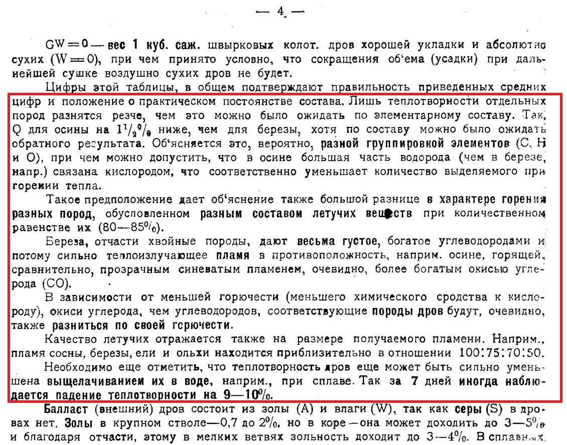

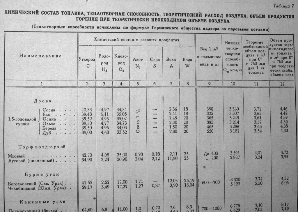

Как мы видим из самой первой таблицы темы, составы древесины разных пород (а значит, и теплотворные способности и необходимые количества воздуха) очень близки между собой.
Значит, должны быть близкими и жаропроизводительности (расчетные температуры продуктов сгорания стехиометрического состава).
Но нет... Интернет наводнен таблицами, где жаропроизводительности совсем разные.
https://tverdotop-kotel.ru/temperatura-gorenia-drov-ot-cego-zavisit-i-kak-povysit-temperatura-gorenia-raznyh-porod-dereva-v-peci-po-celsiu/
https://sauna-pod-klyuch.ru/temperatura-gorenia-dereva-v-peci-raznyh-porod/
Разные и "температуры горения" (не понятно, что это). Кажется, какое-то недоразумение.
В чем причина? Почему "осина не горит без керосина"?
Почему дуб и береза горят "жарче", чем осина и ива?
Может быть, это зависит от конструкции топки? Как исправить такую досадную ситуацию?
*Согласно Равичу, жаропроизводительность дров составляет 2010 оС (абсолютно сухих) и 1610 оС при влажности 40%.
