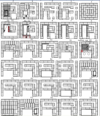

Здравствуйте . На даче хочу построить печь Кузнецова. Выбрал ОВИК 2. Но мне нужно зеркальное отражение порядовки. Как это сделать ?

Shocked чтобы получить зеркальное отражение порядовки надо сделать ее зеркальное отражение.
Либо вы вопрос недоформулировали, либо один из нас, извините, с ручника не снялся.
Можно просто перерисовать вручную, если не получается отзеркалить мозгом - поставьте рядом зеркало и срисовыайте с отражения. А если дурака не валять, то любой адекватный графический редактор и половина смотрелок умеют поворачивать и отзеркаливать изображения.
Можно нарисовать порядовку на кальке, а потом перевернуть.
СообщениеДобавлено: Пт 27 Ноябрь 2009, 14:41 Ответить с цитатойВернуться к началу
Или в фотошопе - горизонтально транспонировать... Smile
Пардон, ежели помешал кому...
 Размер файла:  291.51 КБ
 Просмотров:  1273 раз(а)
Последний раз редактировалось: Владимир Солин (Пт 27 Ноябрь 2009, 15:08), всего редактировалось 1 раз

Владимир Смолин спасибо. Кое-что понял, но есть еще вопросы!

Хочу построить печь ОВИК 2. Это мой первый опыт. Но, высота печи 30 рядов. Мне нужно не больше 25. Помогите, как быть.
Не плодите темы, спрашивайте все в одной.
Топку уменьшать по высоте крайне нежелательно, поэтому остается резать второй колпак. Самый простой вариант - убрать ряды с 21 по 26-й включительно. Именно так, четное количество. Но при этом мы теряем 2/3 второго колпака, но перерисовывать ничего не надо.
Более правильный вариант - рисовать свою печь по мотивам. Сократить ряд из поддува, ряд из первого колпака и 3 ряда из второго. Материала на форуме и на stove.ru достаточно чтобы нарисовать печь самому.
PS: какая у вас высота от пола до потолка? А то может вам и 25 рядов нельзя.
nikkostin
Зарегистрирован: Пт 27 Ноябрь 2009, 08:57
Сообщения: 52
СообщениеДобавлено: Вс 29 Ноябрь 2009, 14:16 Ответить с цитатойВернуться к началу
Высота от пола до потолка - 2.10. По моим расчетам 25 рядов это будет 1.75. Плюс труба - 6 рядов.

А вот тут бы комментарий мэтров со ссылкой на ППБ.
Мой здравый смысл говорит, что зазор в 14 сантиметров от верха печи до потолка достаточен для обеспечения безопасности. Распушку можно начинать делать на последнем ряду печи. То есть, убрать надо всего 2 ряда кладки из второго колпака. Но опять-же, сначала посмотреть ППБ. Чтоб и у пожарников претензий не было и самому спать спокойно.

Павел, все просто, читкаем СП 7.13130-2009
5.36 Расстояние между верхом перекрытия печи, выполненного из трех рядов кирпича, и потолком из горючих материалов, защищенным штукатуркой по стальной сетке или стальным листом по асбестовому картону толщиной 10 мм, следует принимать 250 мм для печей с периодической топкой и 700 мм для печей длительного горения, а при незащищенном потолке соответственно 350 и 1000 мм.
Для печей, имеющих перекрытие из двух рядов кирпича, указанные расстояния следует увеличивать в 1,5 раза.
Расстояние между верхом металлической печи с теплоизолированным перекрытием и защищенным потолком следует принимать 800 мм, а для печи с нетеплоизолированным перекрытием и незащищенным потолком — 1200 мм.
5.37 Пространство между перекрытием (перекрышей) теплоемкой печи и потолком из горючих материалов допускается закрывать со всех сторон кирпичными стенками. Толщину перекрытия печи при этом следует увеличивать до четырех рядов кирпичной кладки, а расстояние от потолка принимать в соответствии с 5.36. В стенах закрытого пространства над печью следует предусматривать два отверстия на разном уровне с решетками, имеющими площадь живого сечения каждая не менее 150 см2.

То есть из печи надо убрать 5 рядов, и добавить 1 ряд перекрытия и защитить потолок.

Значит все-таки убирать с 21 по 27 ряд. И добавить один ряд перекрытия.Поправьте если я не прав.

Получается на 20 ряд ложить 27. И добавить один ряд перекрытия. Получается 25 рядов.
