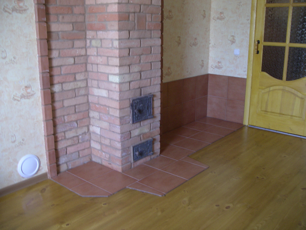

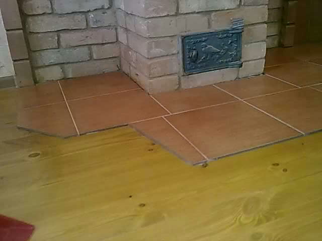

может кому пригодится все же мой опыт , простая половая плитка ложилась прямо на досчятый пол , только не на плиточный клей а на клей жидкие гвозди , тот что идет на растворителе а не на воде , плитка покрывалась клеем по принципу спирали с шагом 20 мм , швы заделывались обычной влагоотталкивающей фугой , даже влажностная игра соснового пола оставляет сию конструкцию в полной целости
tzezarewich
Зарегистрирован: Вс 3 Февраль 2008, 19:16
Сообщения: 41
Регион: Беларуссия.Мозырь
СообщениеДобавлено: Ср 15 Декабрь 2010, 17:47 Ответить с цитатойВернуться к началу
раняемые дрова ущерба также не наносят

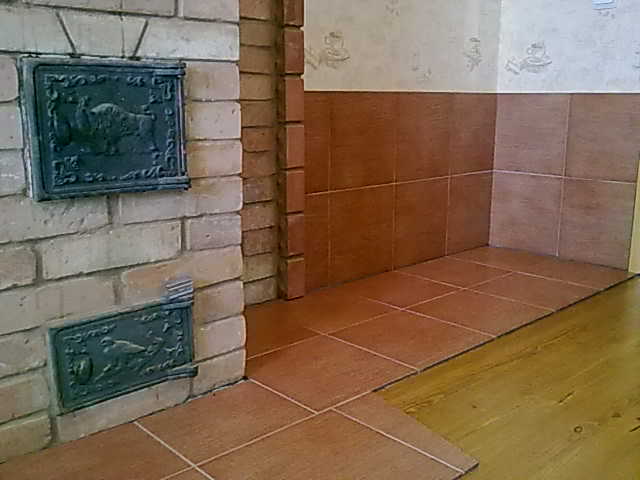

СообщениеДобавлено: Ср 15 Декабрь 2010, 17:49 Ответить с цитатойВернуться к началу
на стену на обычный плиточный клей

СообщениеДобавлено: Ср 15 Декабрь 2010, 18:00 Ответить с цитатойВернуться к началу
Уголки по кругу пусти красивее будет и вид законченный придаст.
tzezarewich
Сообщения: 41
СообщениеДобавлено: Ср 15 Декабрь 2010, 19:51 Ответить с цитатойВернуться к началу
хотел сделать окантовку из дубового штапика , пока не успел , дом пока далеко не закончен , отложено до весны

СообщениеДобавлено: Ср 15 Декабрь 2010, 19:57 Ответить с цитатойВернуться к началу
а если плитку по ширине досок подобрать или порезать, а швы чем нить эластичным залить, то может быть и не страшно, что водит.
Напрасный труд хуже пьянства!
tzezarewich
Сообщения: 41
СообщениеДобавлено: Ср 15 Декабрь 2010, 21:28 Ответить с цитатойВернуться к началу
так я о том толкую что не водит , причем доски где плитка легла вообще не шевелятся в сравнении с остальными , конструкция совершенно не теряет своей целосности , ни трещинки ничего другого

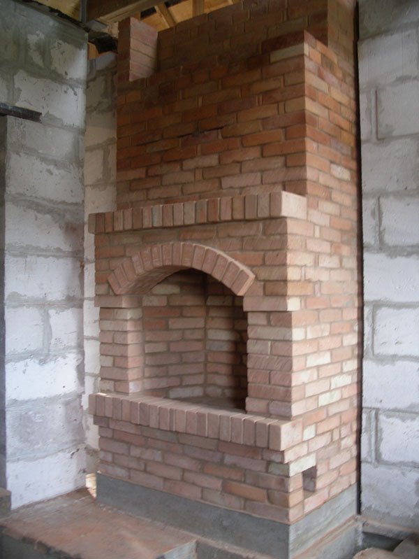

СообщениеДобавлено: Пн 28 Март 2011, 23:12 Ответить с цитатойВернуться к началу
порядовка без изменений взята с сайта стове.ру
 Размер файла:  458.56 КБ
 Просмотров:  1540 раз(а)

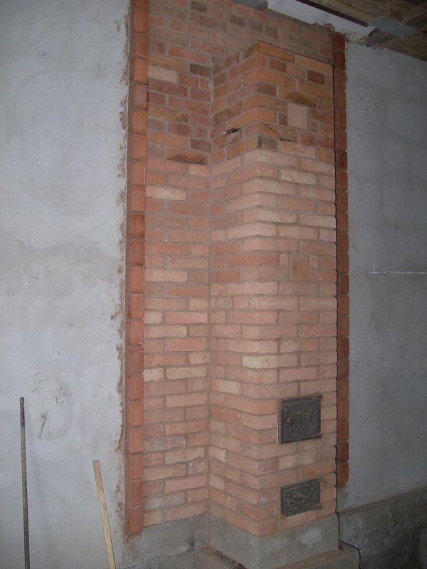

СообщениеДобавлено: Пн 28 Март 2011, 23:17 Ответить с цитатойВернуться к началу
старые фотки
 Размер файла:  81.78 КБ
 Просмотров:  1265 раз(а)

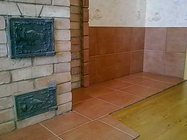

СообщениеДобавлено: Пн 28 Март 2011, 23:18 Ответить с цитатойВернуться к началу
с другой стороны
 Размер файла:  97.84 КБ
 Просмотров:  1430 раз(а)
